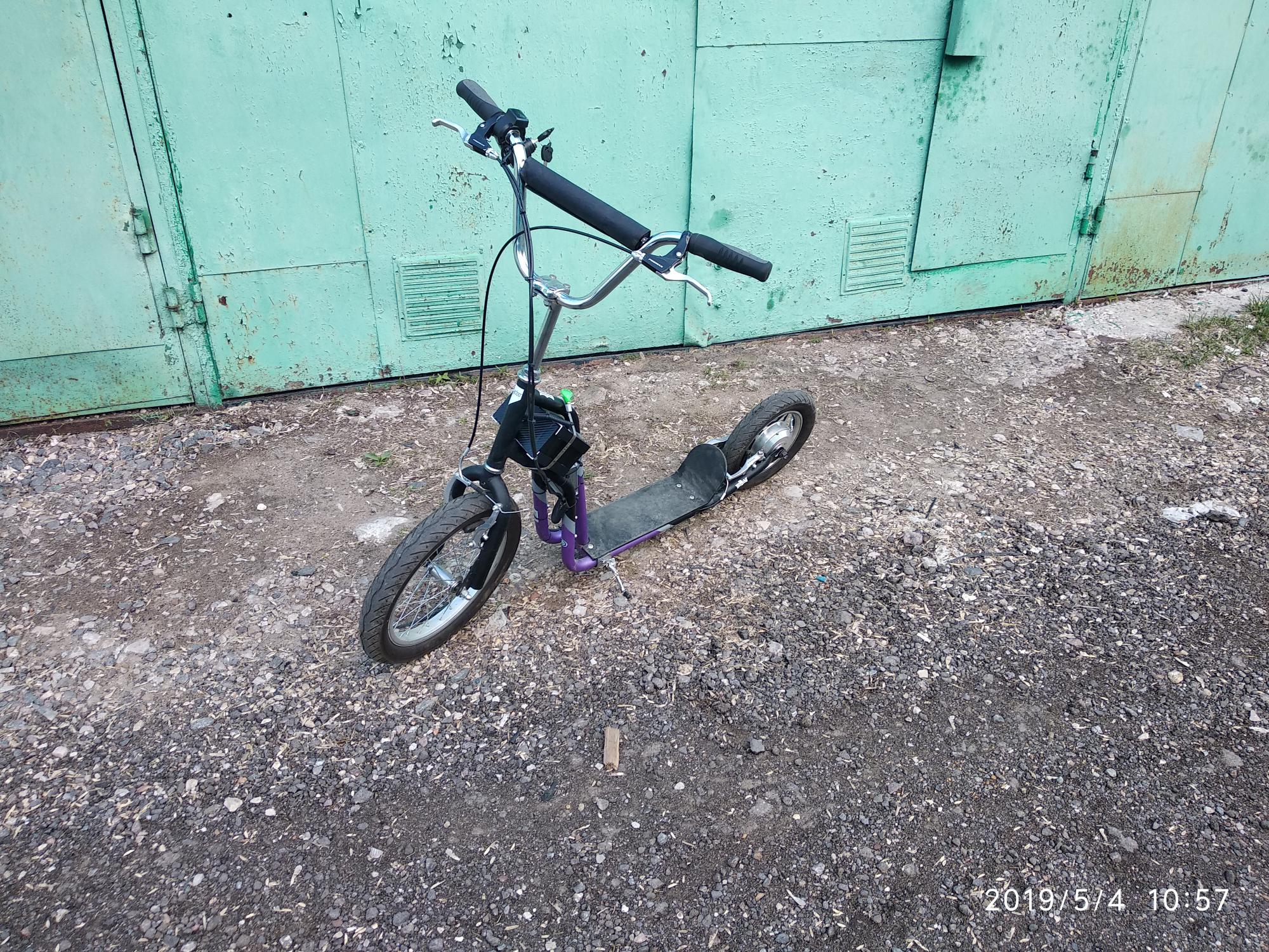

Samohod55
#1262

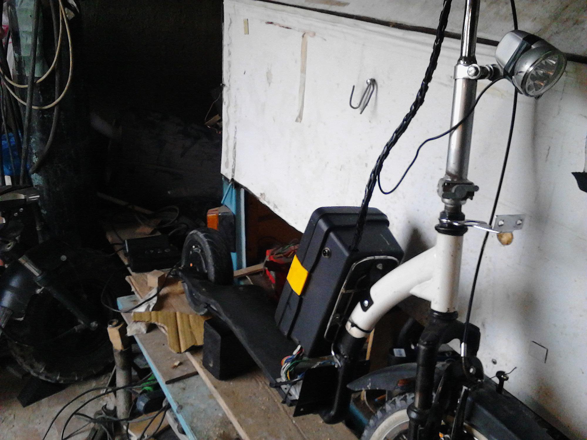

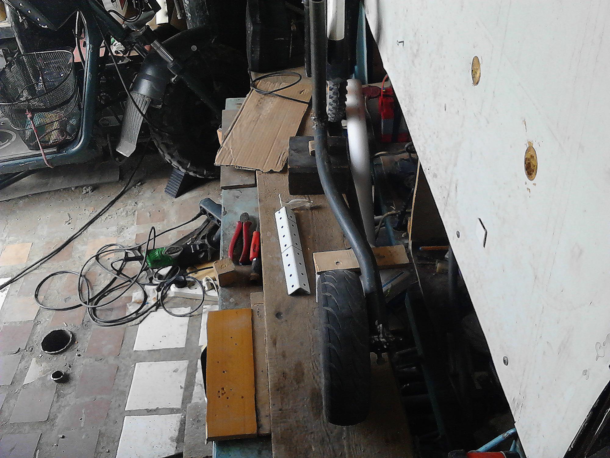

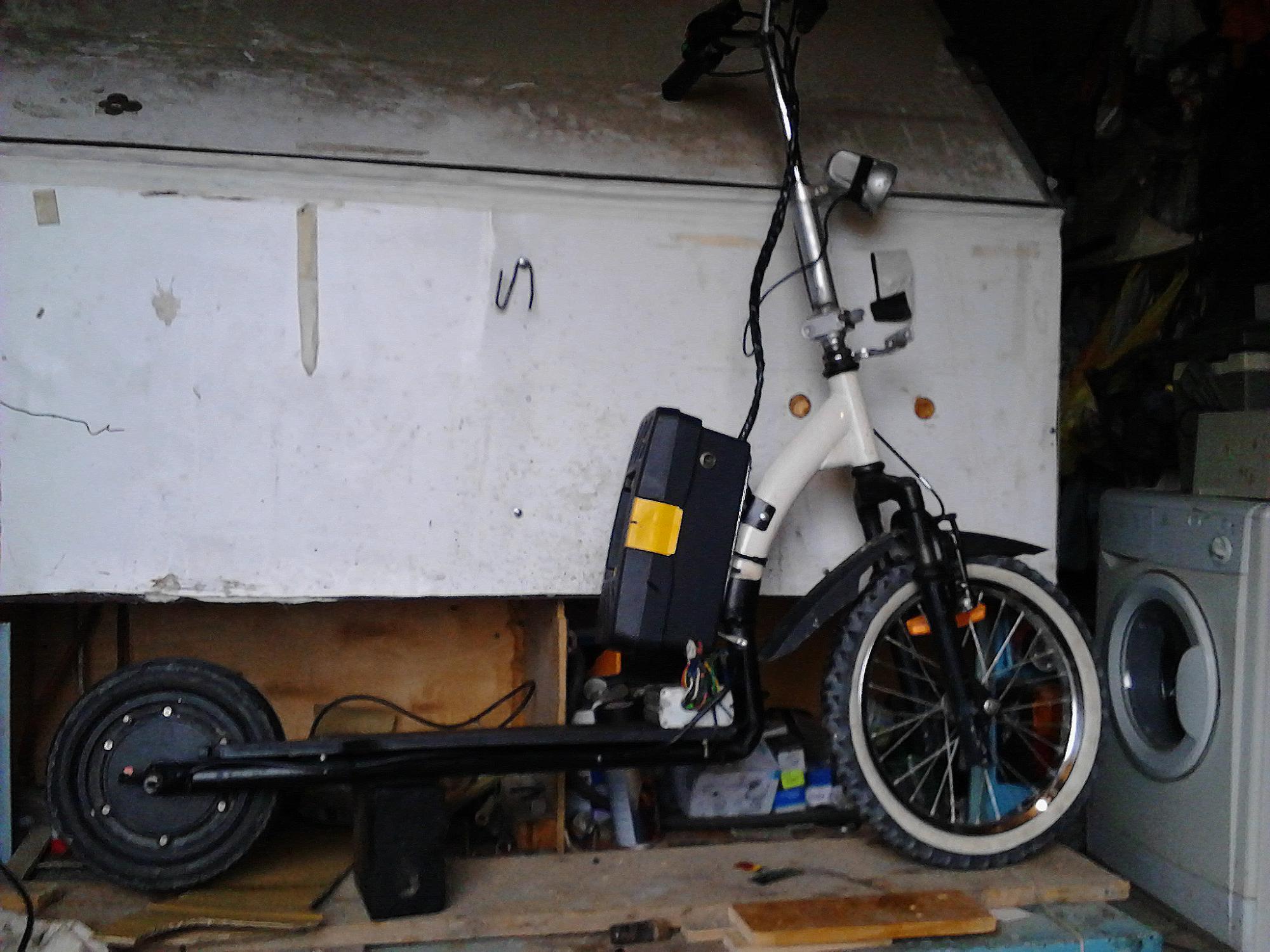

Собрал самокат на колесе от гироскутера
Трещит как троллейбус,но едет.
Рама хребтовая
Никогда не спеши,а то опоздаешь.
Если тебе плюют в спину,значит ты впереди.

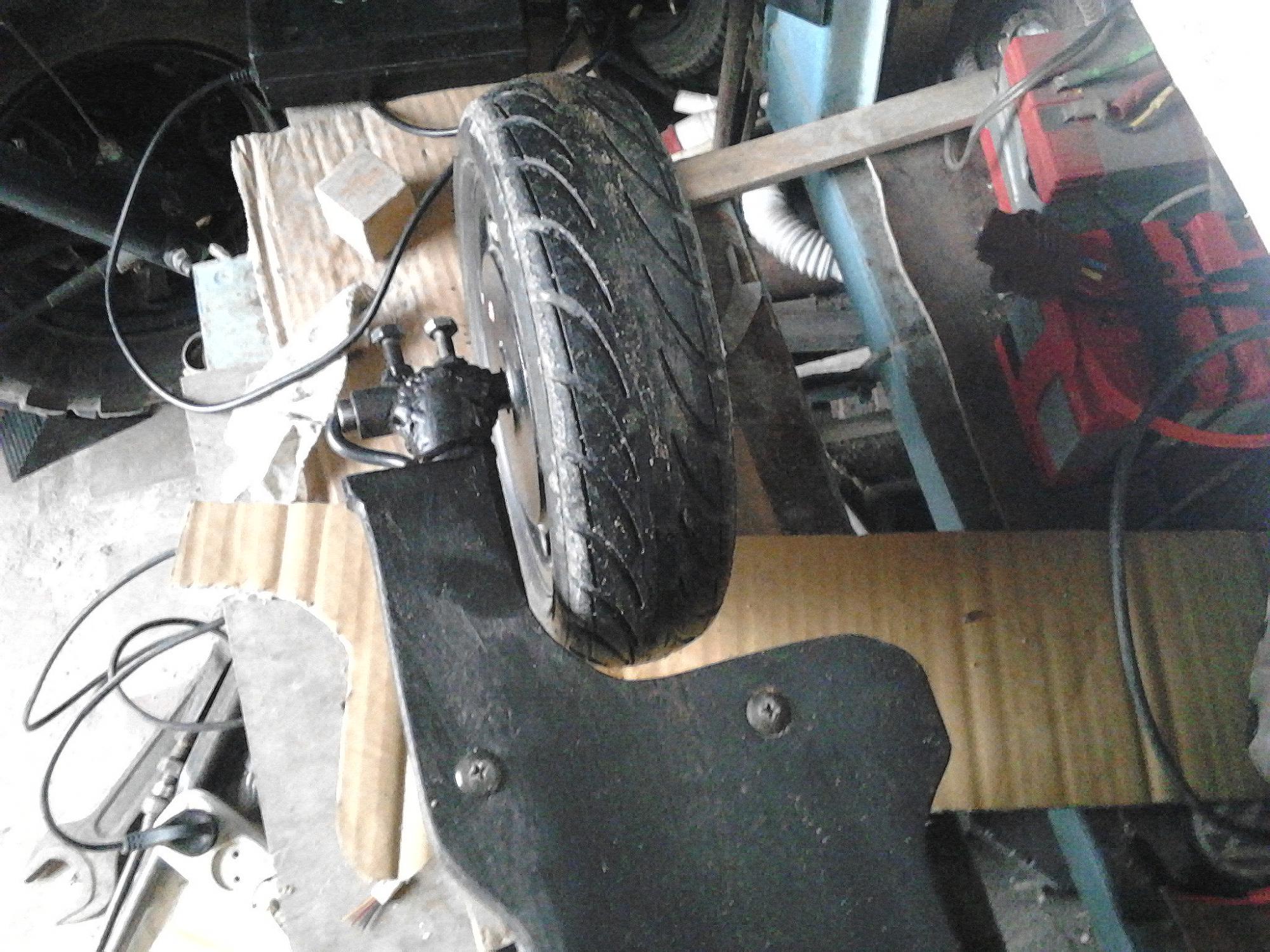

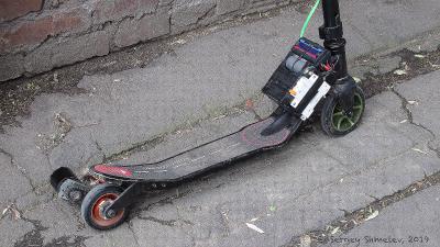

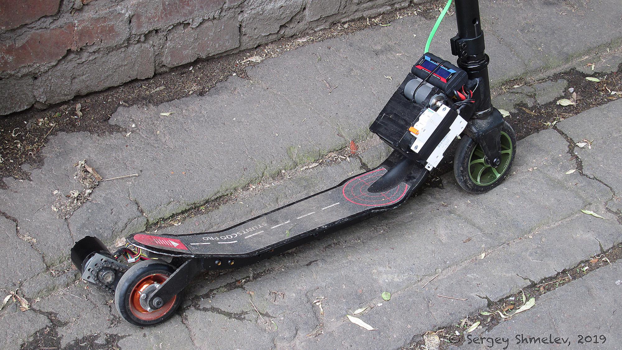

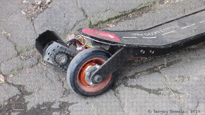

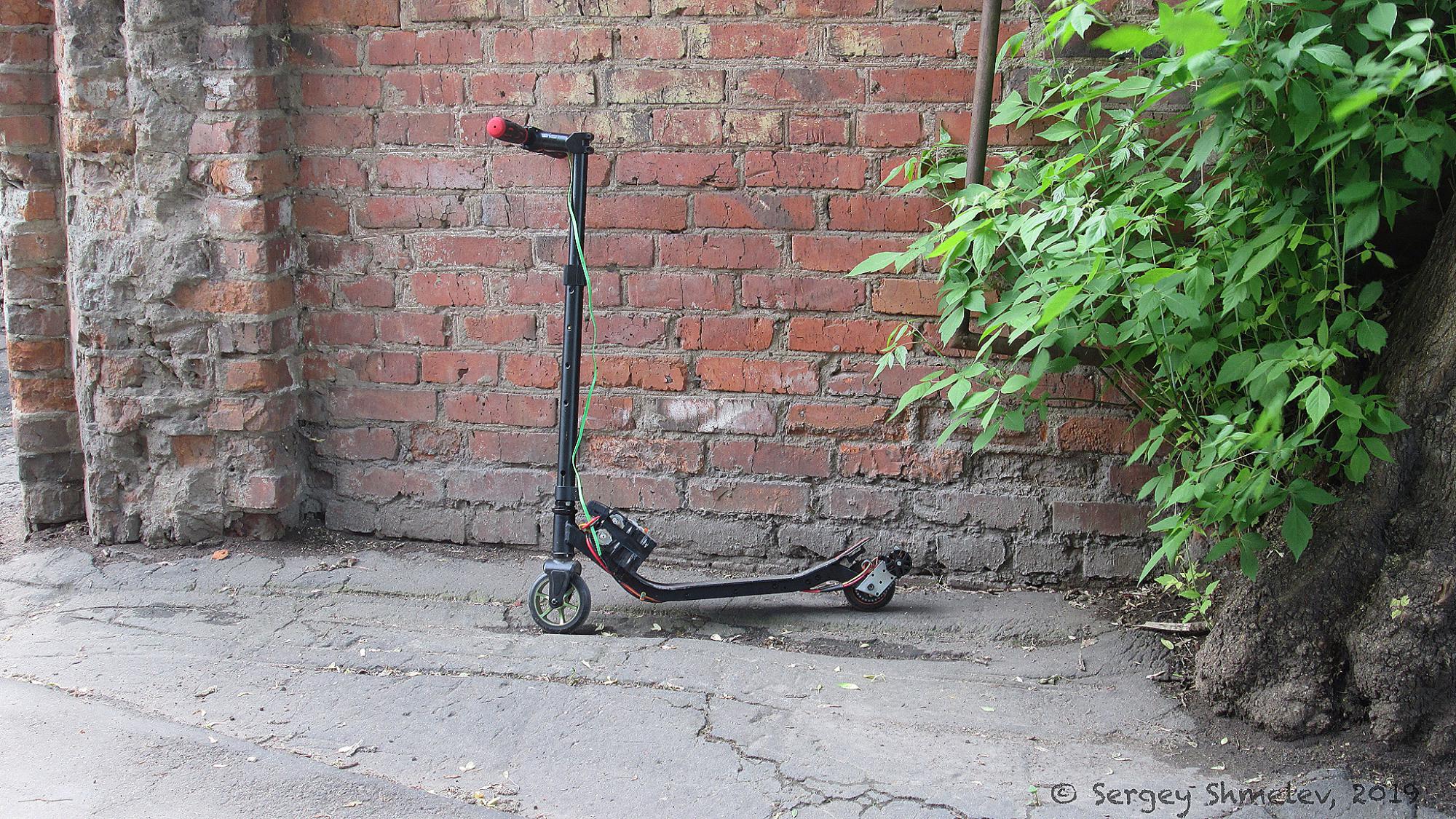

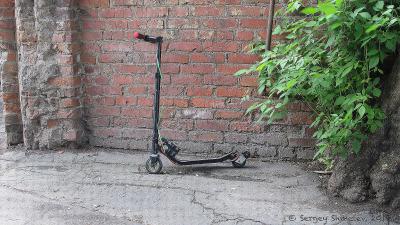

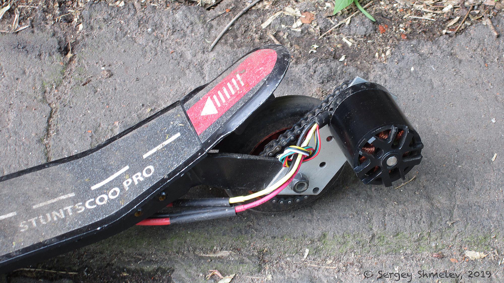

skipper

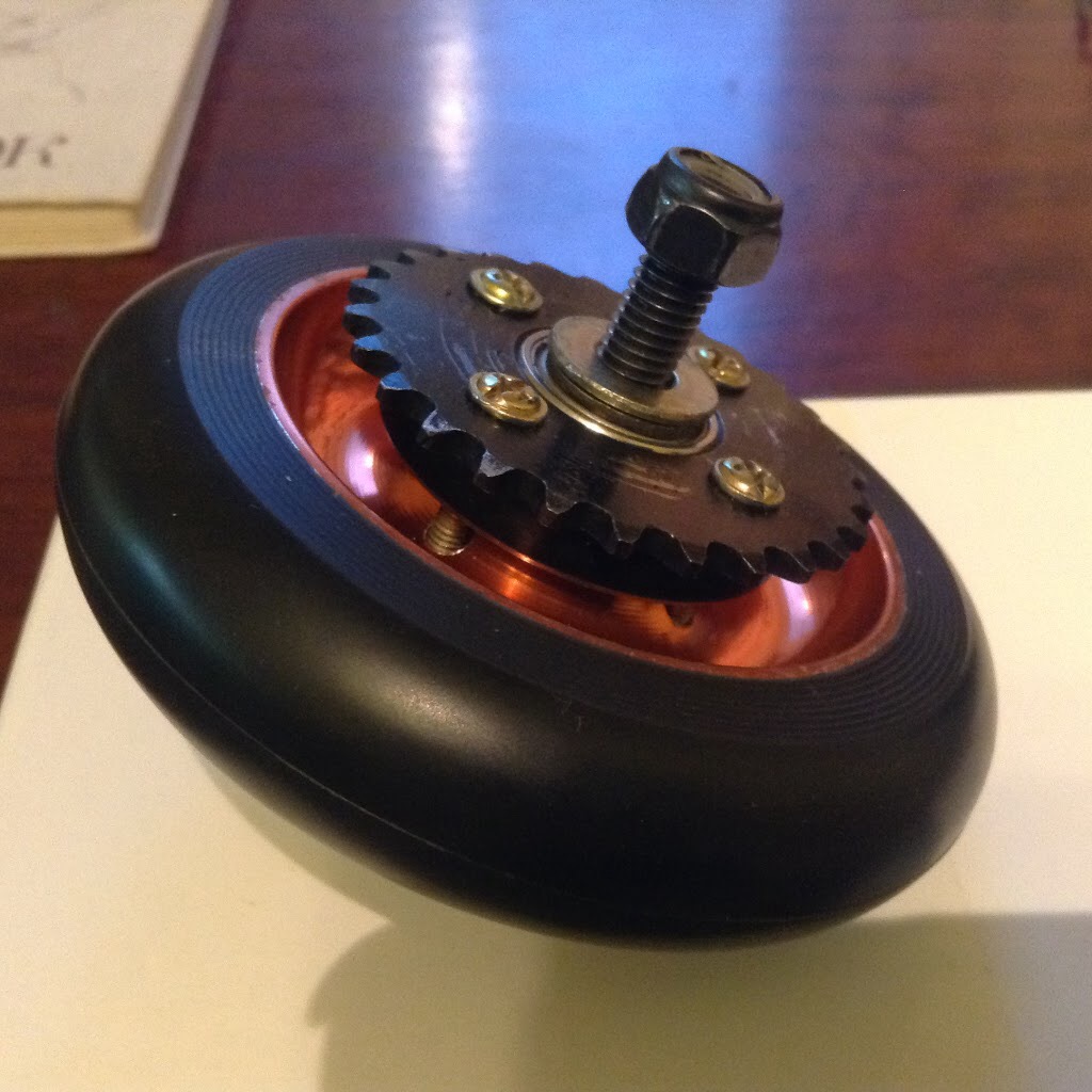

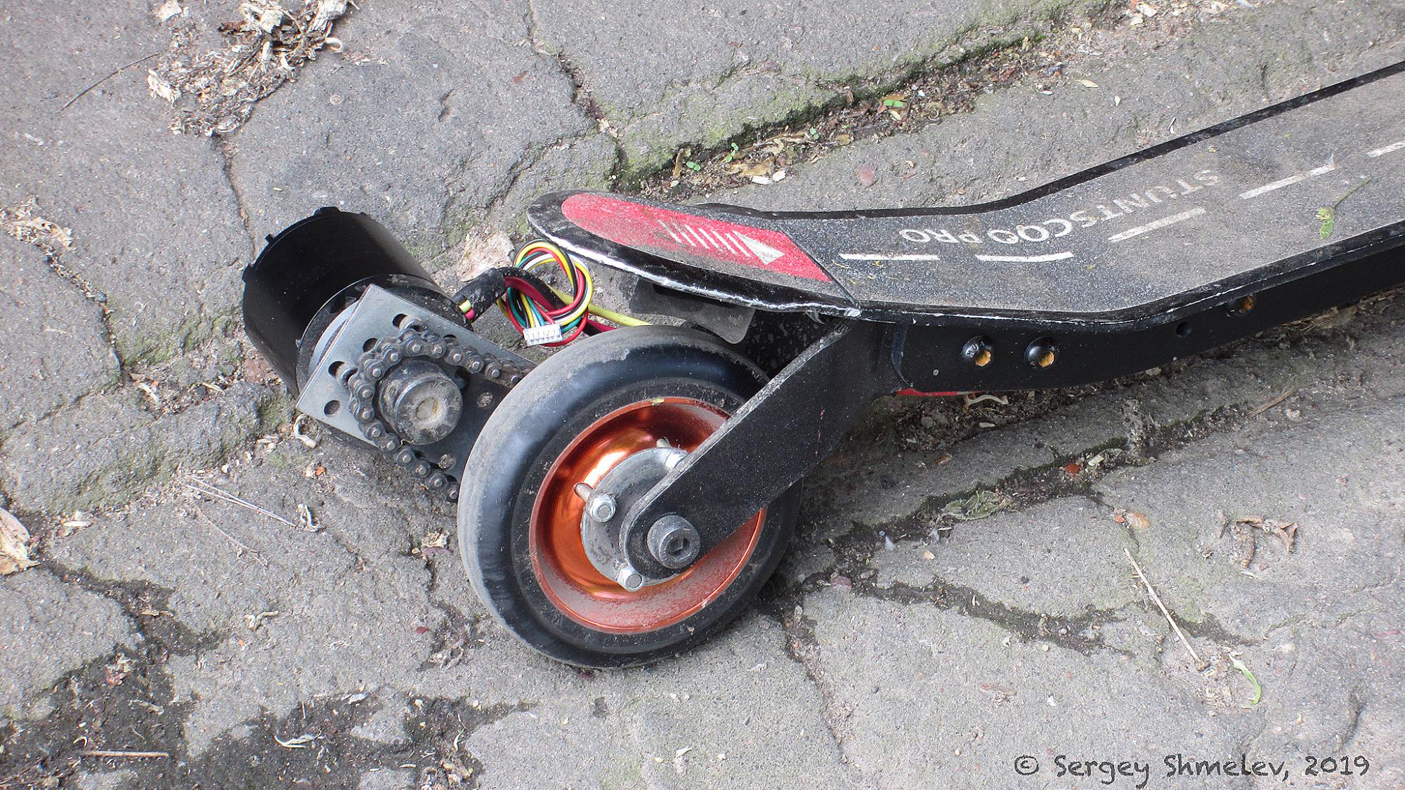

Первая экспериментальная сборка электросамоката. Эл.мотор 5065 1.6kW (20V, 80A), батарея 6S LiFePO4 (6x3.2V, 5Ah). Пробег на одной зарядке ~10км. Макс.развитая скорость 37км/ч. Редуктор 14:27, мотор 270kV. Вес ~5.5кг.
Нас невозможно сбить с пути - нам всеравно куда идти! )
Нечто
[user]skipper[/user], хорошо звезду закрепили на колесе ) В дождь не попадать?
Чайнег
Цитата: skipper от 17 Май 2019 в 01:09Первая экспериментальная сборка электросамоката. Эл.мотор 5065 1.6kW (20V, 80A), батарея 6S LiFePO4 (6x3.2V, 5Ah). Пробег на одной зарядке ~10км. Макс.развитая скорость 37км/ч. Редуктор 14:27, мотор 270kV. Вес ~5.5кг.
Звездочка на фривиле? Как сильно греется этот моторчик? 80А - может постоянно выдерживать? Или - несколько секунд? Холлы не используются? (обучение?)
skipper
[user]Нечто[/user],
эт точно, гидроизоляции нет, что касаемо брызг тк они на подошве и деке(от передн.колеса), да и сам моторчик не защищен от пыли и грязи - протягивает пыль и брызги через щель между статором и ротором как пылесос
[user]Чайнег[/user],
Без фривила, функция торможения отключена в контроллере, магниты на накат если и влияют то теоретически. Ротор греется градусов до 60-70 (рукой держать можно но недолго) после резких ускорений и на продолжительных подъемах. Похоже что данная батарея столько не способны выдать, по рекламе магазина 50А в пике и 25А постоянно, на деле получилось нагрузить до 35А на "жестких" тестах (~735W), при моем же весе и режиме плавного старта больше 500W расходовать не получается.
Авиа контроллер 100А, без холлов.

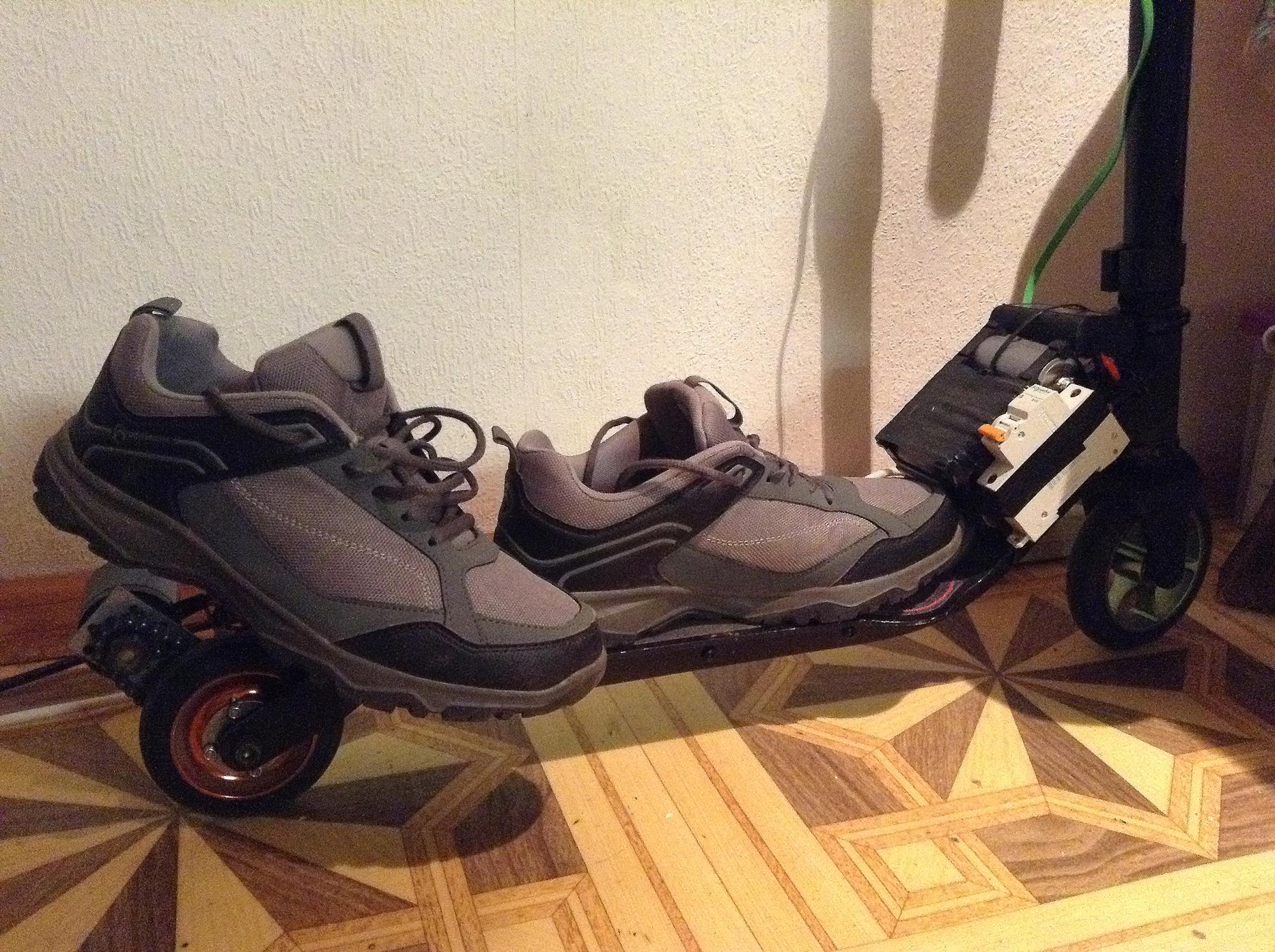

Собрал такой аппарат знакомому. Очень доволен. 48в 18а. Акб 7.5ач. 40кмч наверно едет и прет что надо. Редукторник. Вот только надо эстетики добавить. Вот думаем что с акб сделать, какой короб найти и сделать. У кого какие идеи? Поделитесь пожалуйста. А так огонь апаарат и мне и знакомому оч понравился.
Stanislavchik
[user]AutoLand[/user], контроллер сместить вверх или вниз, батарейку перекомпоновать и колбасой под трубу, на освободившееся место, затем всё накрыть кожухом  ;-)
AutoLand
вот думаю про такой вариант, но лепить кожух тоже не легко, в конечном счете надо получить красиво, чтоб прям как с завода. подумываю еще о бутылке на руль, ну на стакан вернее вперед..
1967ivan45
[user]AutoLand[/user], у меня в такую сумку батарея 48в 10,4ач входит
https://s.click.aliexpress.com/e/clrGUG6y
Культурно весьма будет смотреться

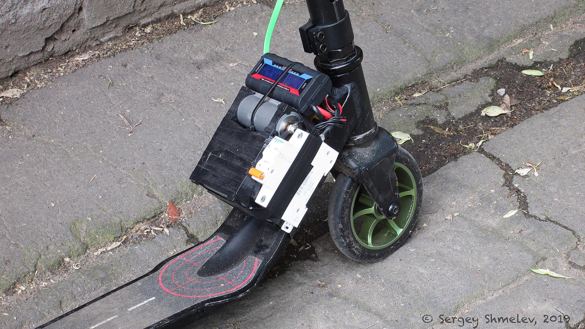

rx3avs

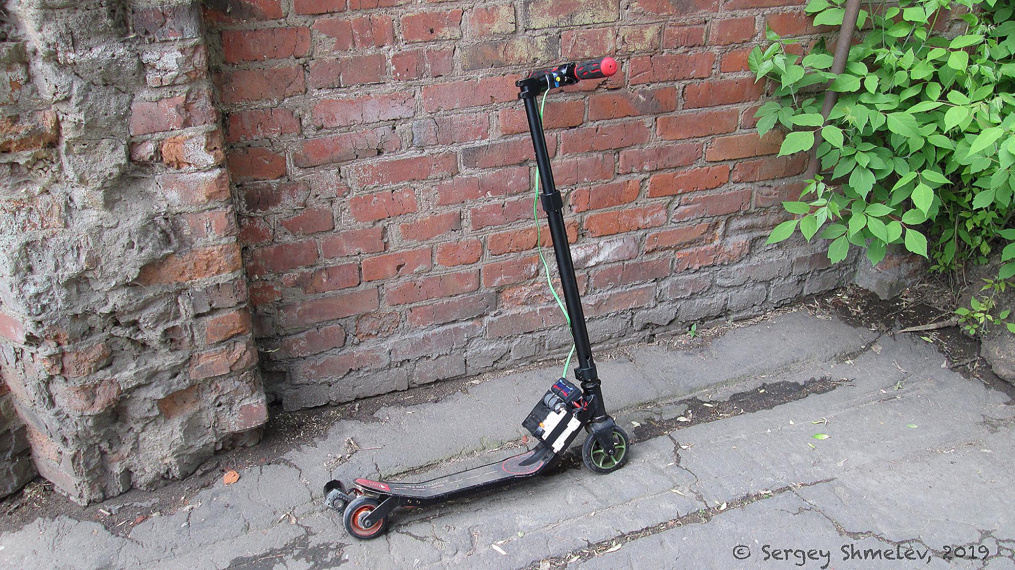

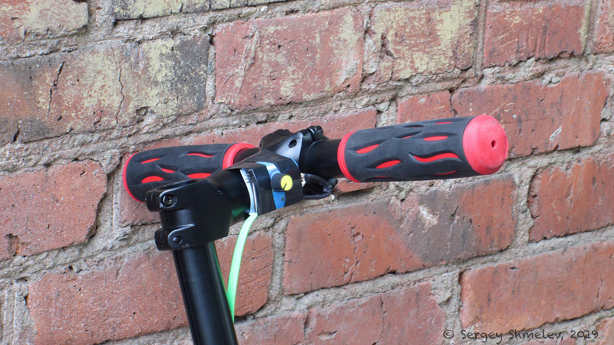

Цитата: SkeptiK от 18 Апр. 2019 в 19:20Допилил самокат для дочки на основе декатлоновского Oxelo. Батарея - 8s2p LG 160Вт*ч, контроллер - FlipSky VESC
SkeptiK 2U
Ваше мнение вот этот
курок будет работать с VESC? В описании пишут, что работает по протоколу  UART.
SkeptiK
Со стандартной прошивкой - нет
rx3avs
#1274
Ок.
У меня один такой есть, правда вместе с контроллером.
Удобный, функциональный, информативный, да и довольно симпатичный девайс.
