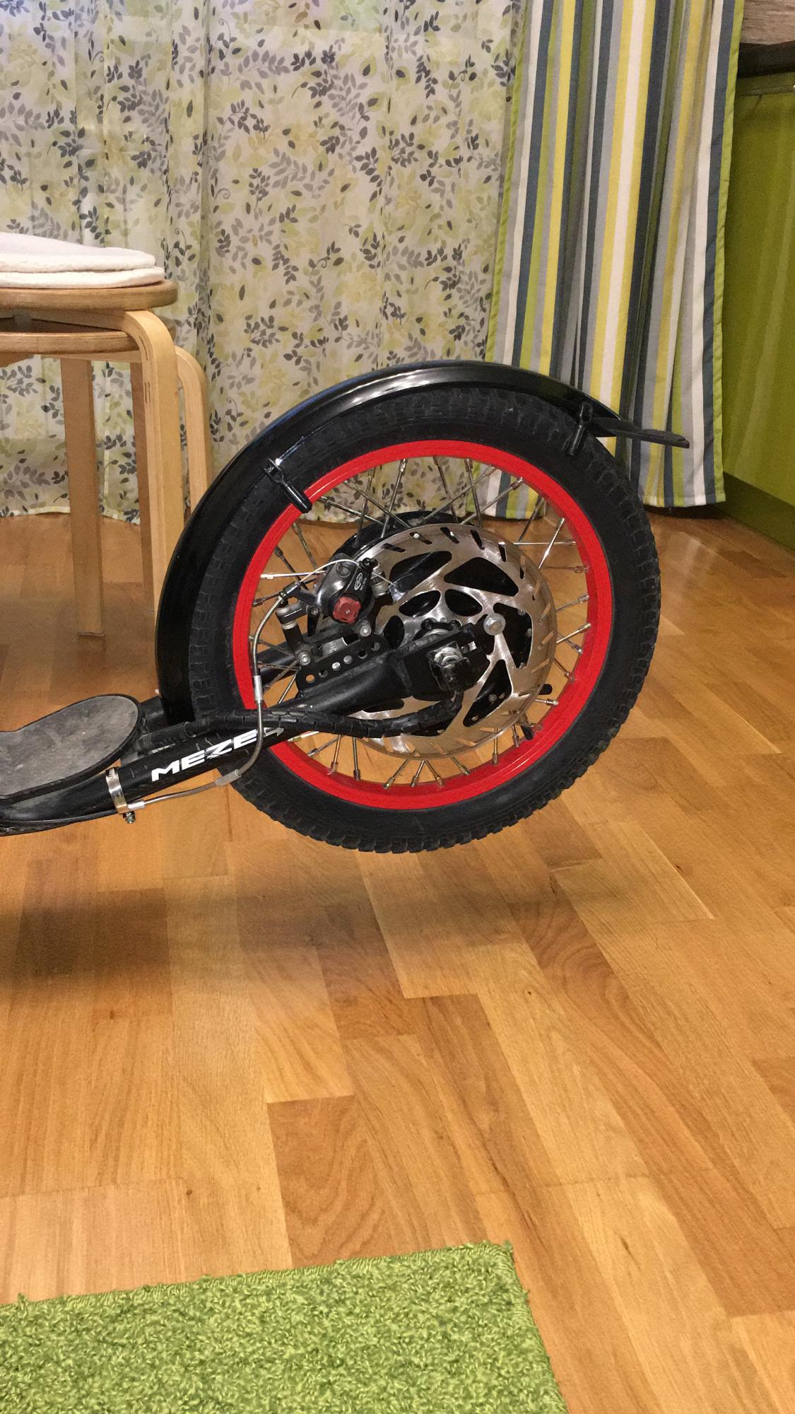

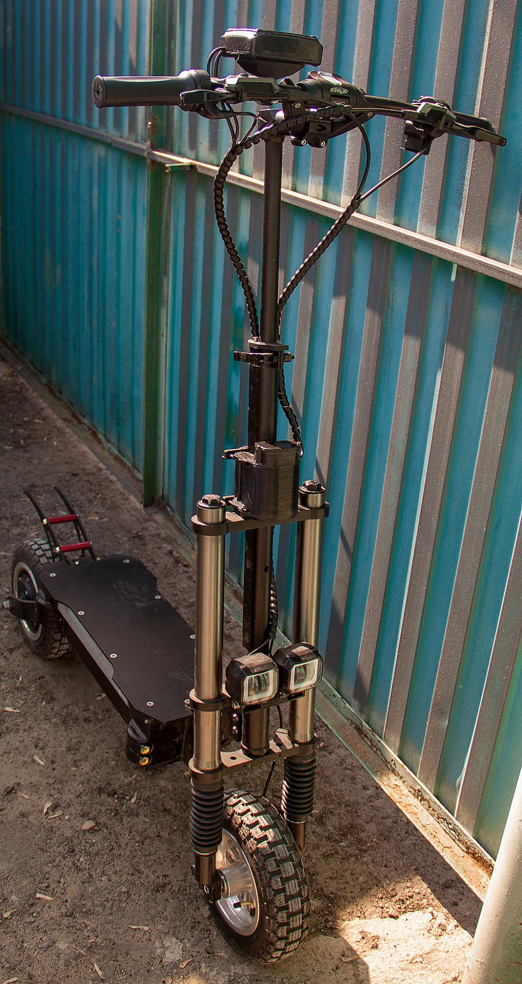

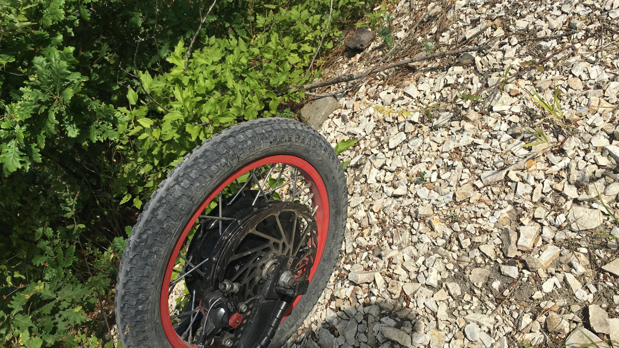

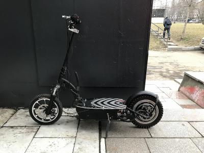

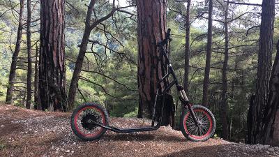

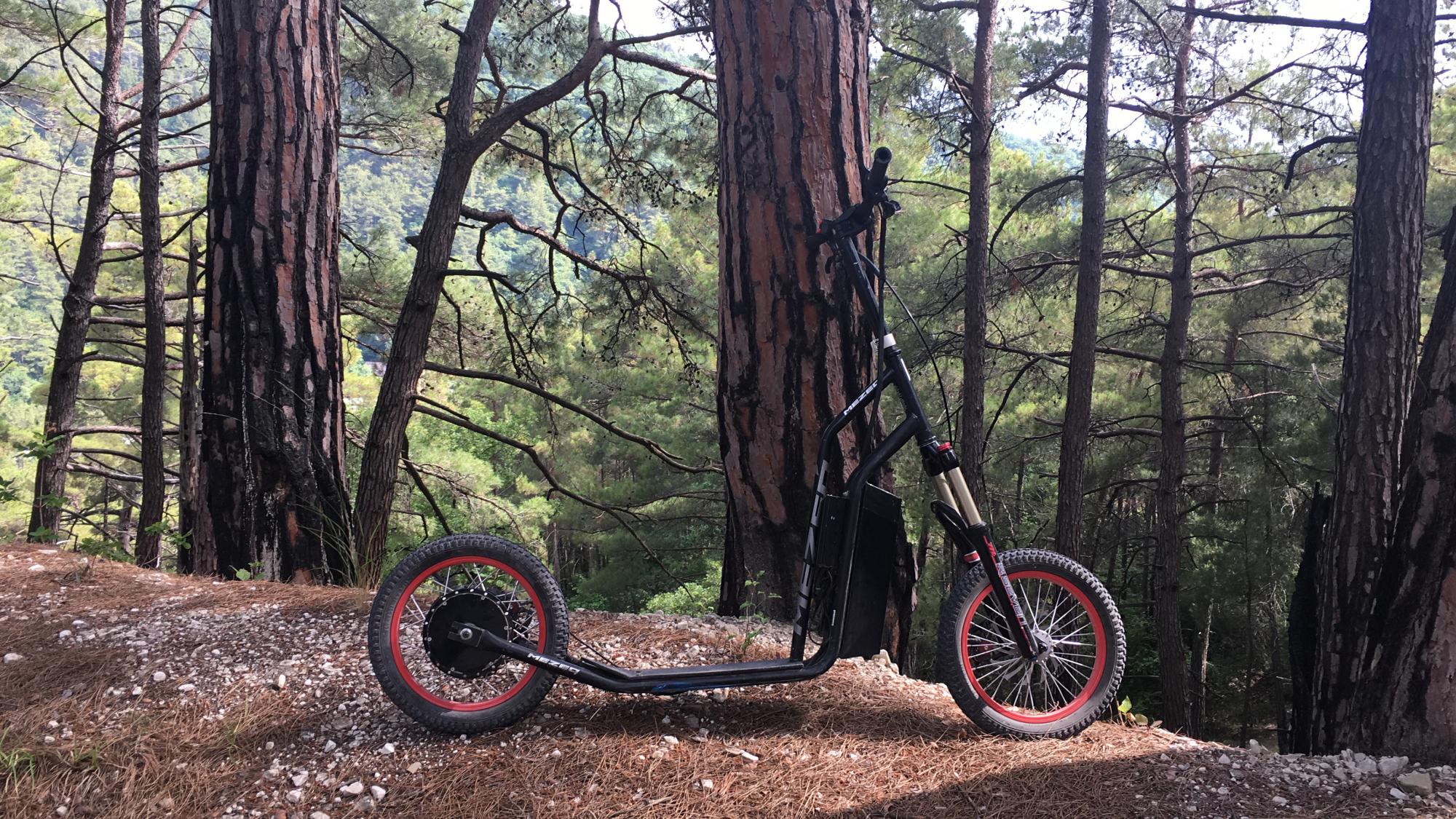

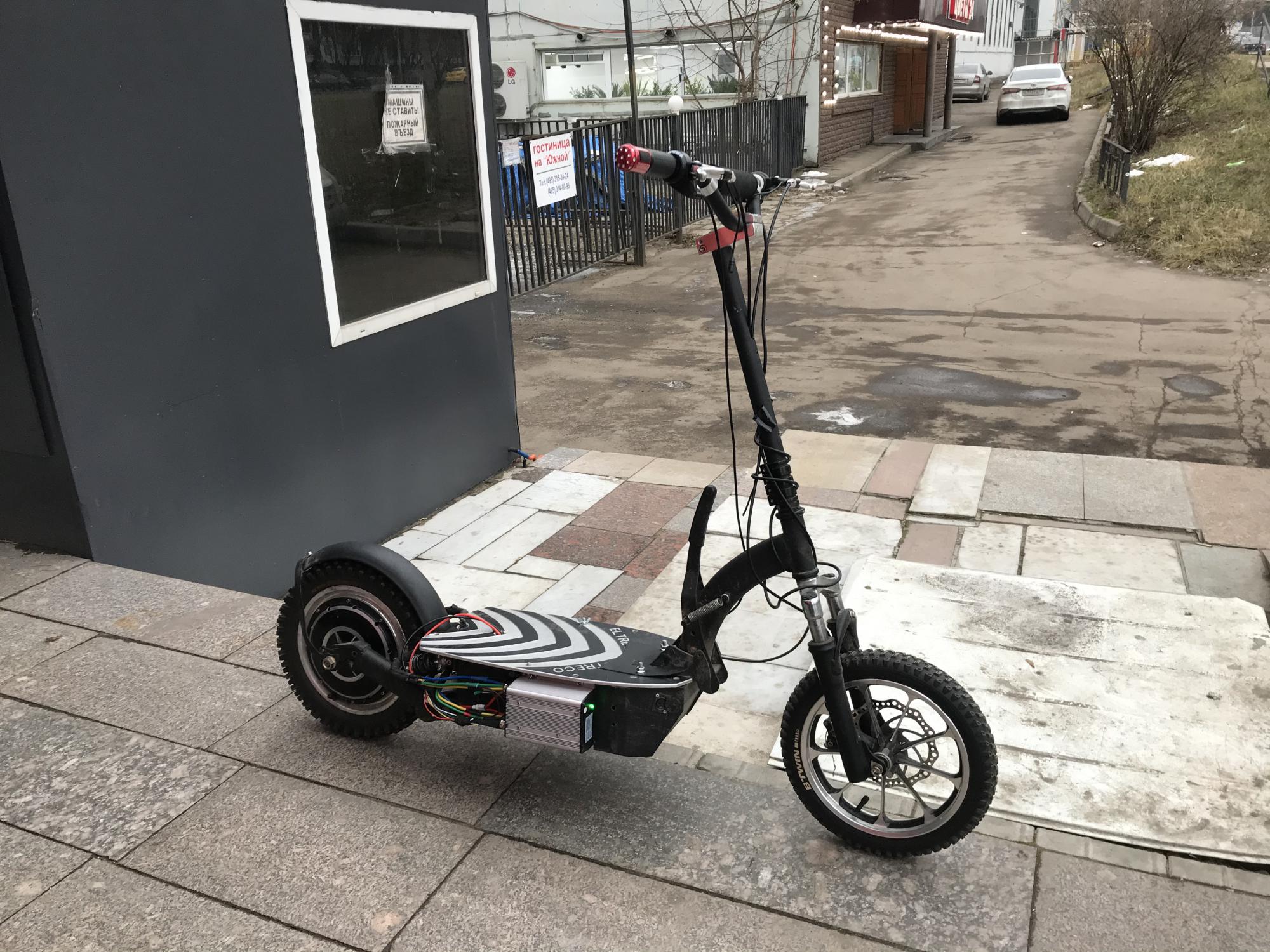

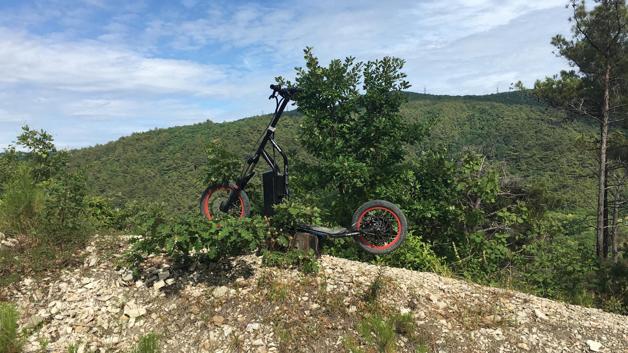

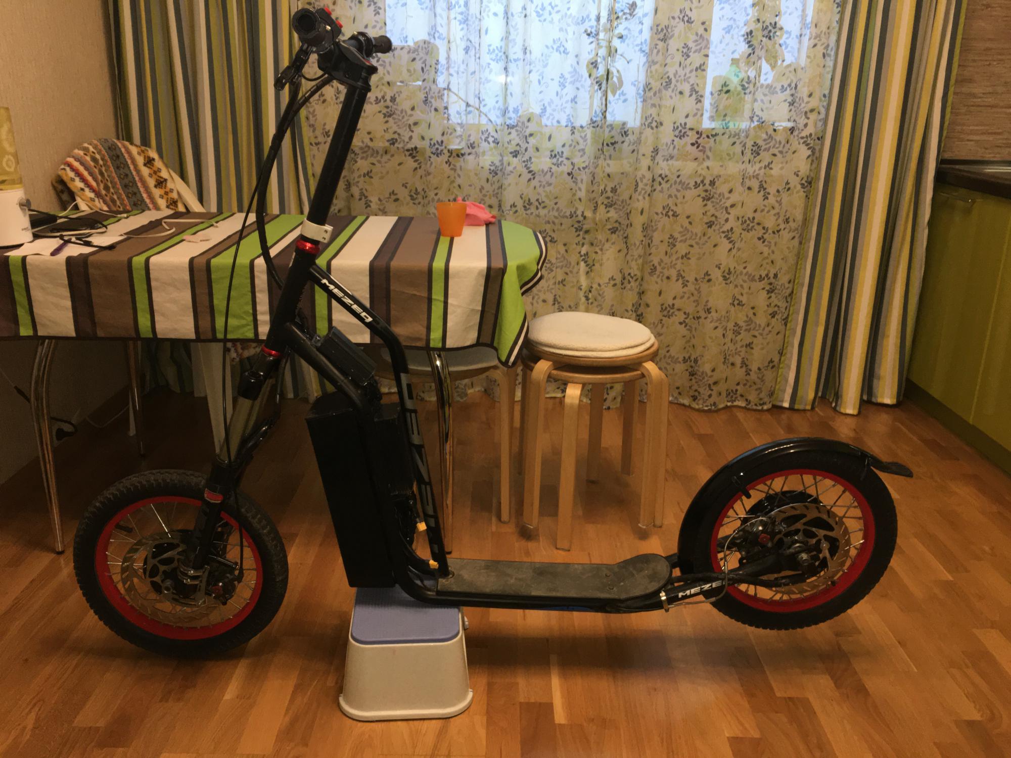

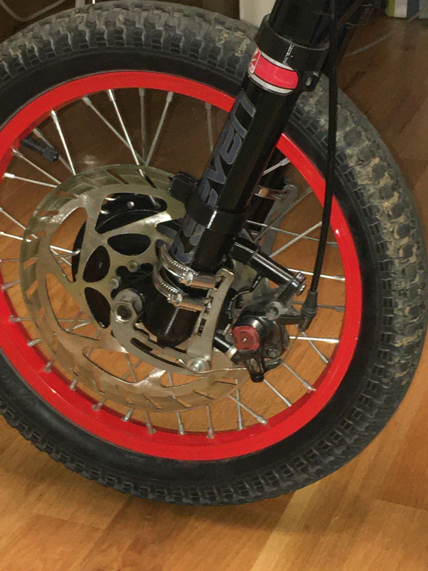

 Фривил мотора мас не выдержал нагрузок более 1.5 кВатт. Примерно на двух начал периодически блокироваться, чем очень расстраивал меня. Решил попробовать новый сезон начать на полном приводе. Поставил вперёд mxus младшую модель. Фазные придушены на оба, батарейный впереди 15А, задний на 20А. Аккумулятор, как год назад, 20S. Сейчас бы оба мотора поставил mxus ибо не вижу в мас особых плюсов, а вес уж точно выше, хотя летом он довольно бодро потаскал меня в предгорьях Геленджика (фото как было чуть ниже).
Элетросамокат задний привод DD 12 колесо 16s2p. Mezeq 16 колёса, полный привод 20s5p. В процессе Teleportator с миникрошкой и ядерным контроллером 22s1p(пакеты).
SkeptiK
Логично ставить батарейный больше спереди, а фазный больше сзади. Аппарат красавец!
Добавлено 04 Янв. 2020 в 23:40
Моторы разные - не понял сначала. Тогда все логично.

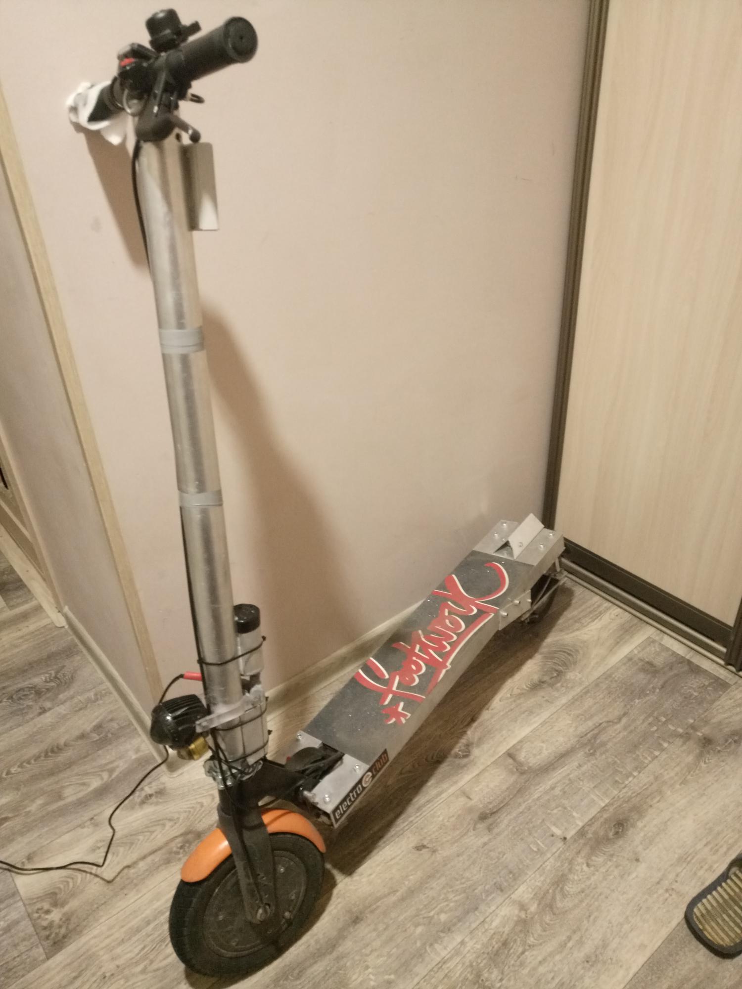

Мой самик ,ещё многое в проекте соберу все выложу

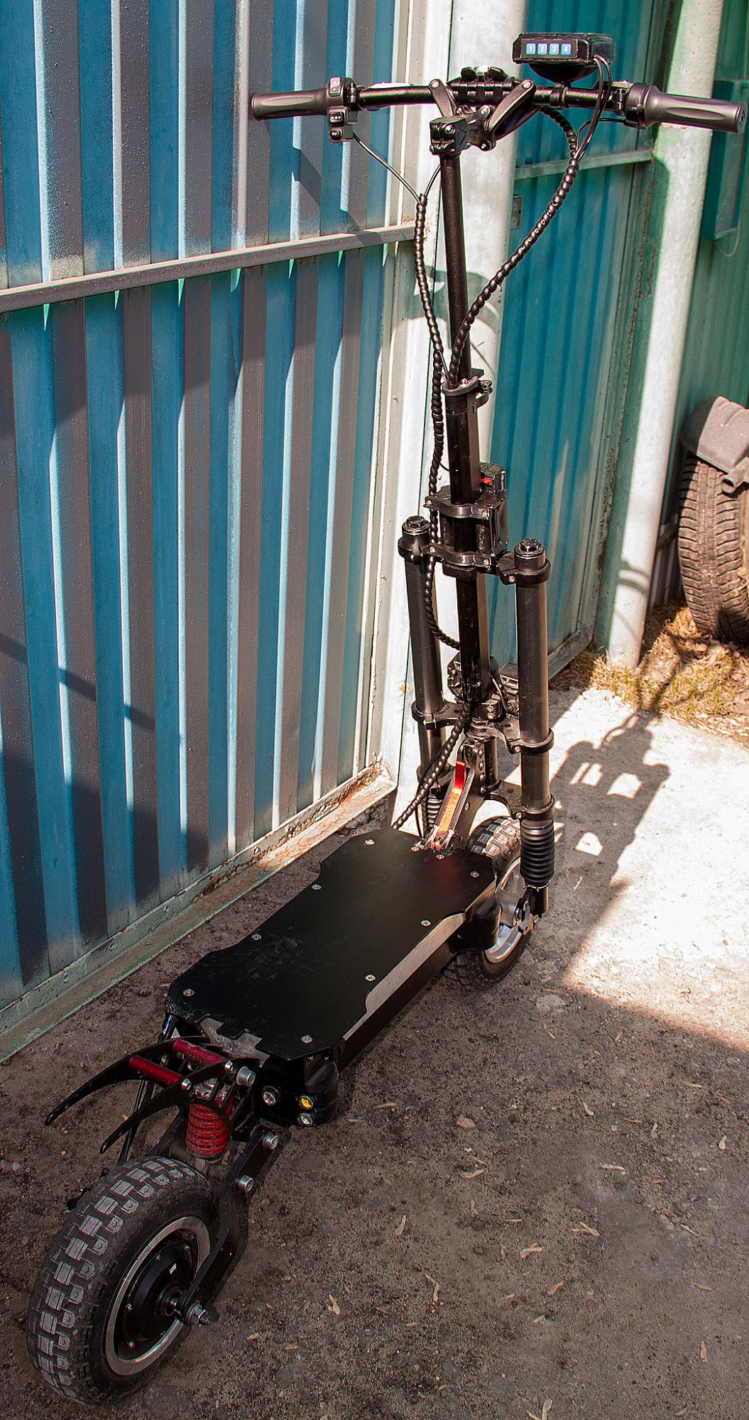

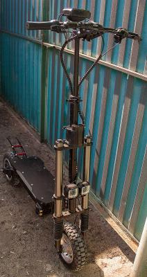

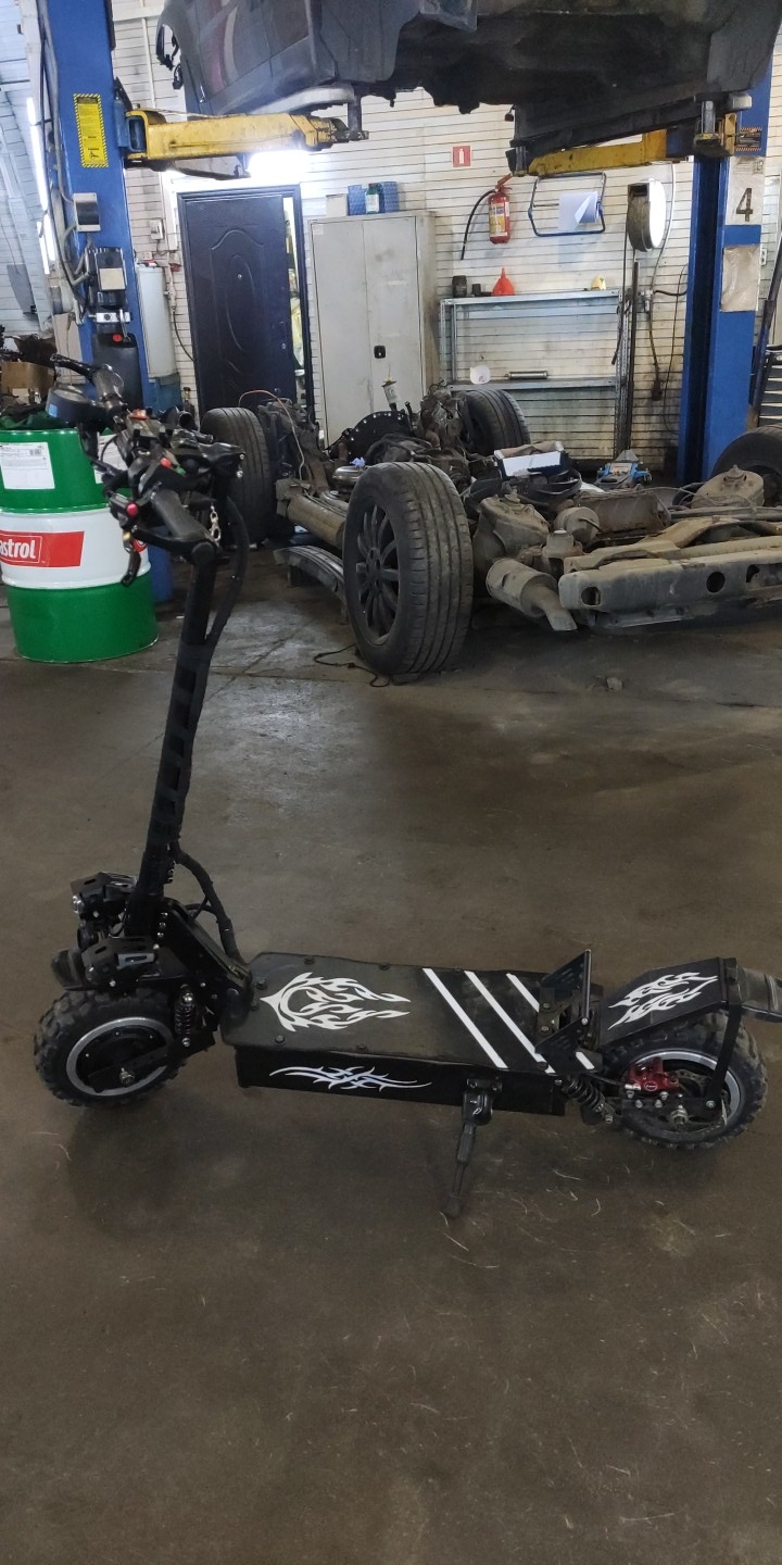

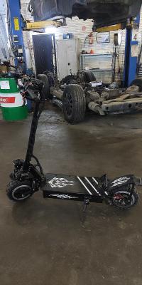

До собирал с запчастей купленных на тао. Двиг перемотан (сжёг). Максималка 75. Ток до 200А.
https://item.taobao.com/item.htm?id=580233784431            Рама.
https://detail.tmall.com/item.htm?id=581848307394             Торм.
https://item.taobao.com/item.htm?id=552314938801            Двиг.
https://item.taobao.com/item.htm?id=521288478651           Покрышка, колесо.
https://item.taobao.com/item.htm?spm=a230r.1.14.1.28fb7652fThjAw&id=544875748492&ns=1&abbucket=10#detail      Аккумы. 16s ~30ач.

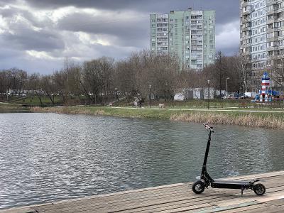

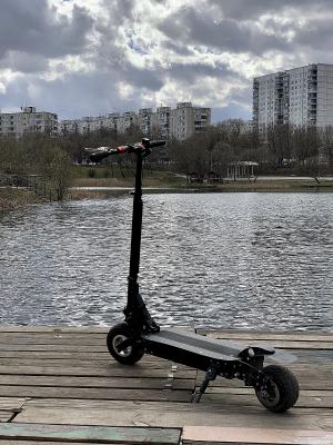

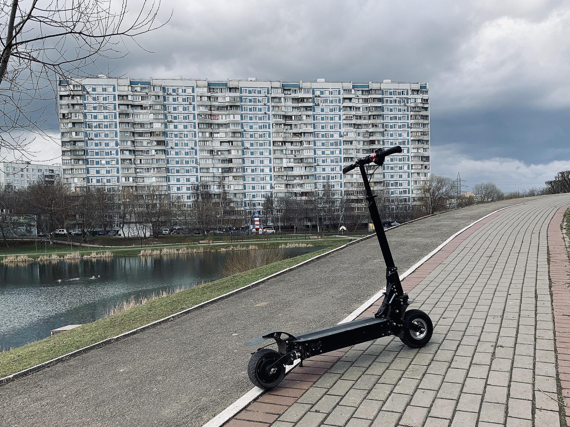

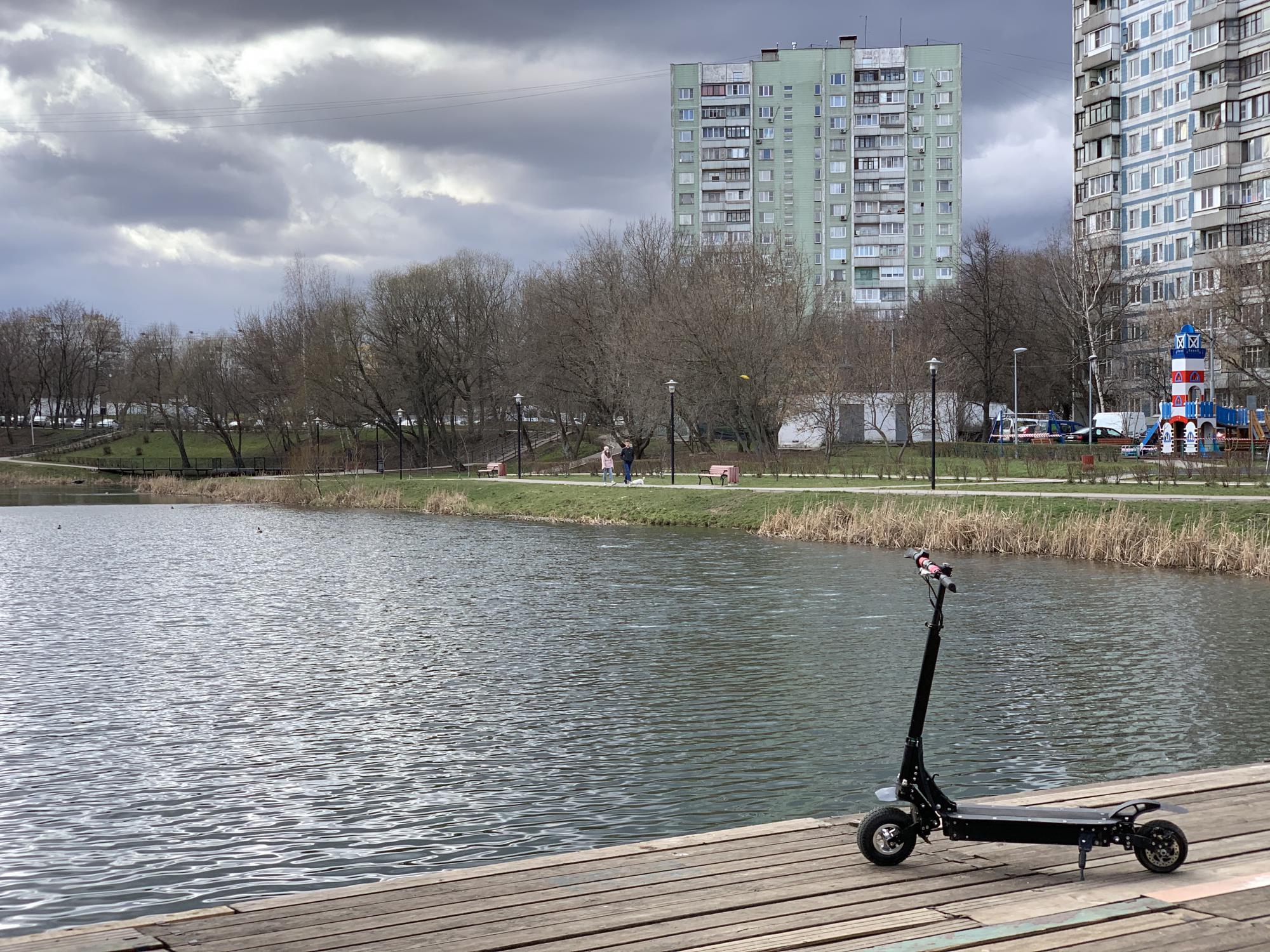

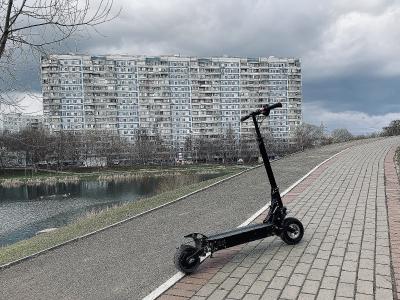

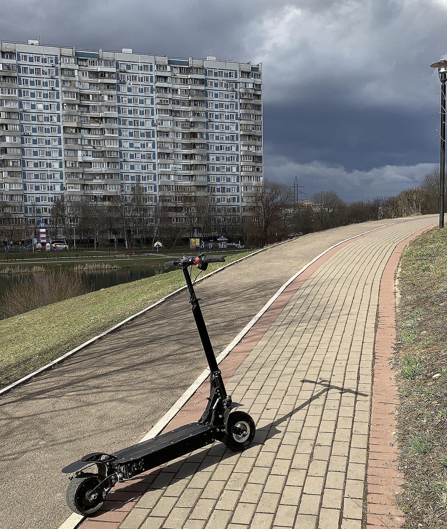

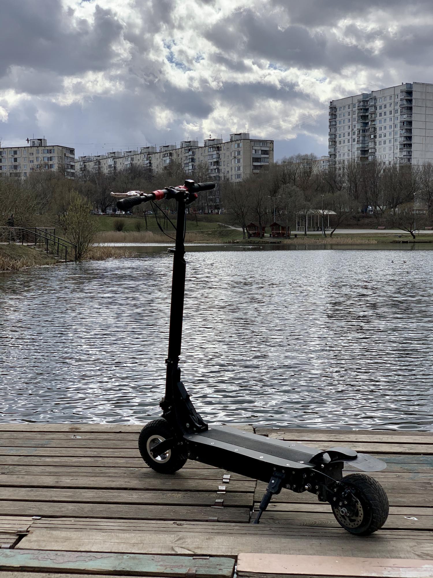

Сегодня у Кировоградских прудов
Бонусом - обалденная неизвестная мне птица

Цитата: SkeptiK от 04 Апр. 2020 в 15:07Сегодня у Кировоградских прудов
фотки крутые что за фотик?
