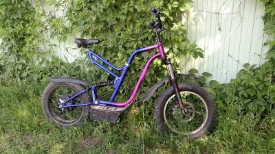

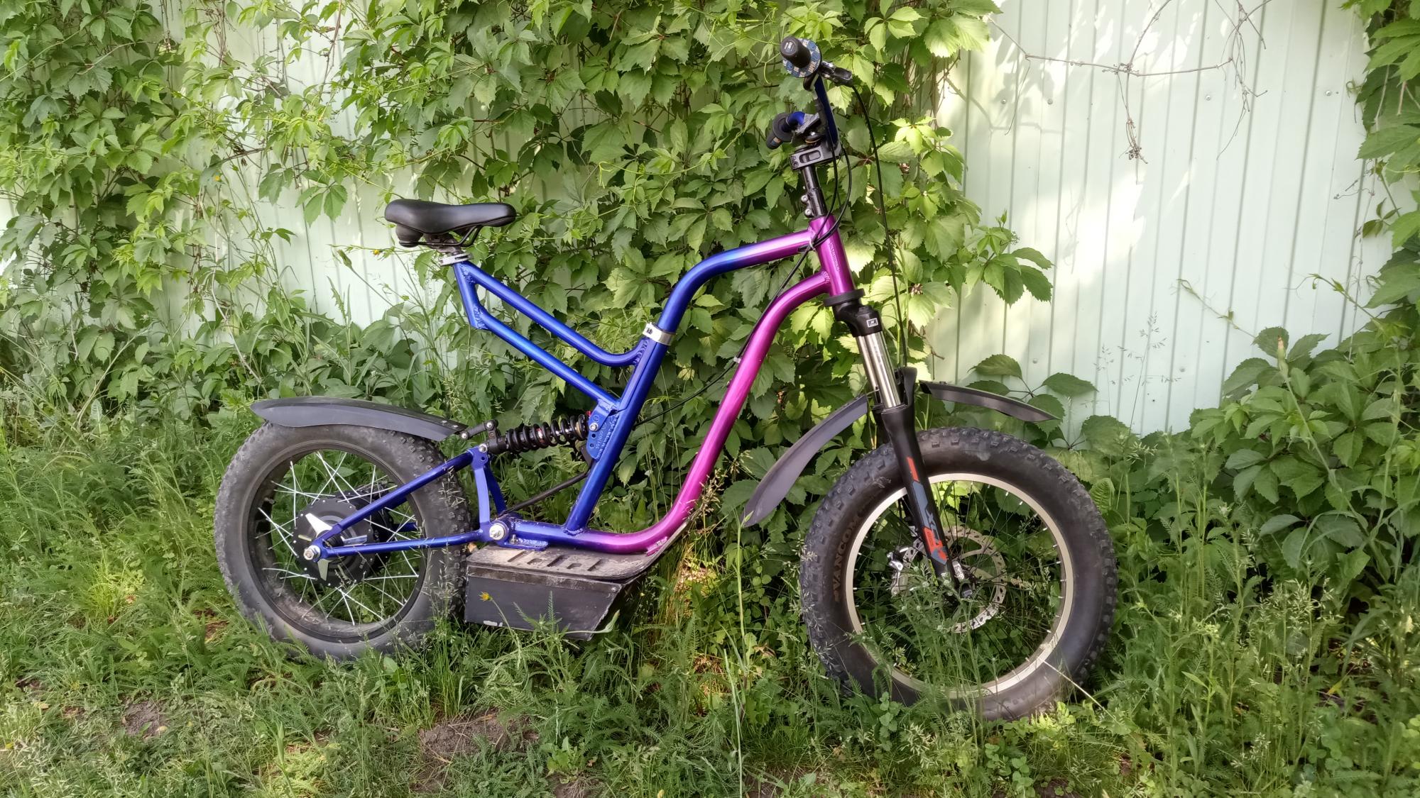

Стакан 44 мм.
Увеличена толщина площадки и пластин на миллиметр.
Толщина стенки подшипниковом узле качения маятника увеличена с 2,5 до 5 мм.
Гибка трубы на ЧПУ трубогибе. Наконец-то поставил себе в мастерскую дорновый трубогиб.
Сварка в промышленном кондукторе.
Изменены задние дропы.
Изменён слегка конструктив маятника.
Проводка теперь идёт внутри верхней трубы рамы.
И отработали новую окраску интересные цвета переходы с полутонами всё это порошковая краска.
stels
stels
И вариант с велоседлом:
