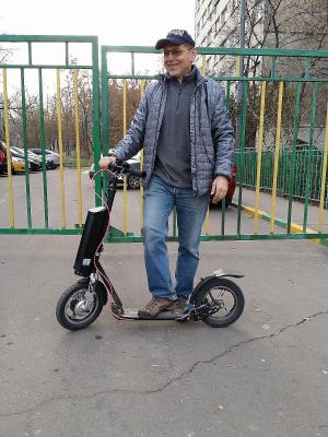

Решение по складыванию очень интересное.  :wow: А так по сути в разложенном состоянии - "Лирик", только с маленьким передним колесом.

Кулибин
Интересная штука, только дальность хода совсем не интересная километров 25 бы ему дальности.

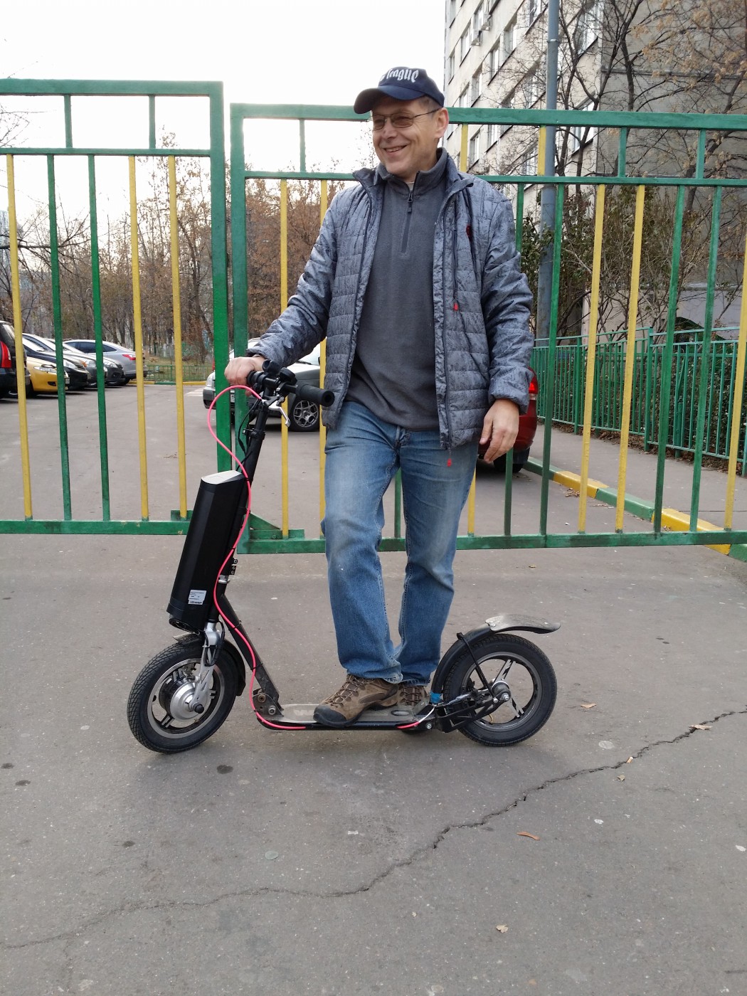

Сер
Цитата: Бабай от 10 Окт. 2014 в 17:24
Цитата: Сер от 09 Окт. 2014 в 23:48Заднее колесо опять лопнуло. Будем думать.
Купите 90/60х6,5.
А педали качательные или зафиксированы ?
Приварены,работают как подножки.

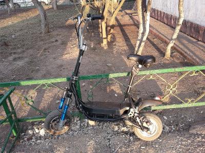

вот мой самокат. я по неопытности создал целую тему (самокат-самокат12"), но, похоже, нужно было сразу выкладывать здесь.
TTX: 270W,  28km/h, ~25km, 12kg

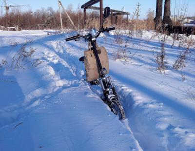

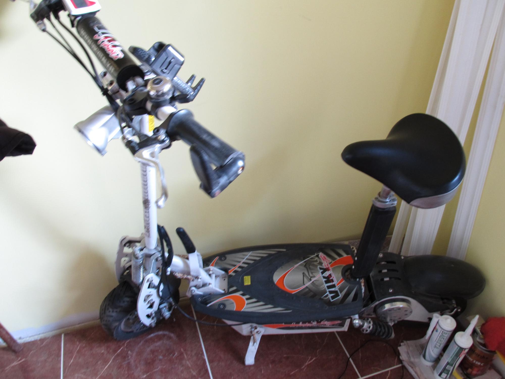

А вот мой аппаратец на базе EVO ES18-800... Батарейка 57v/12Ah, максималка в райне 50км/ч, пробег на одной зарядке 20-30км в зависимости от стиля езды. Колесо МК-02, вливаю в него 1400Вт.

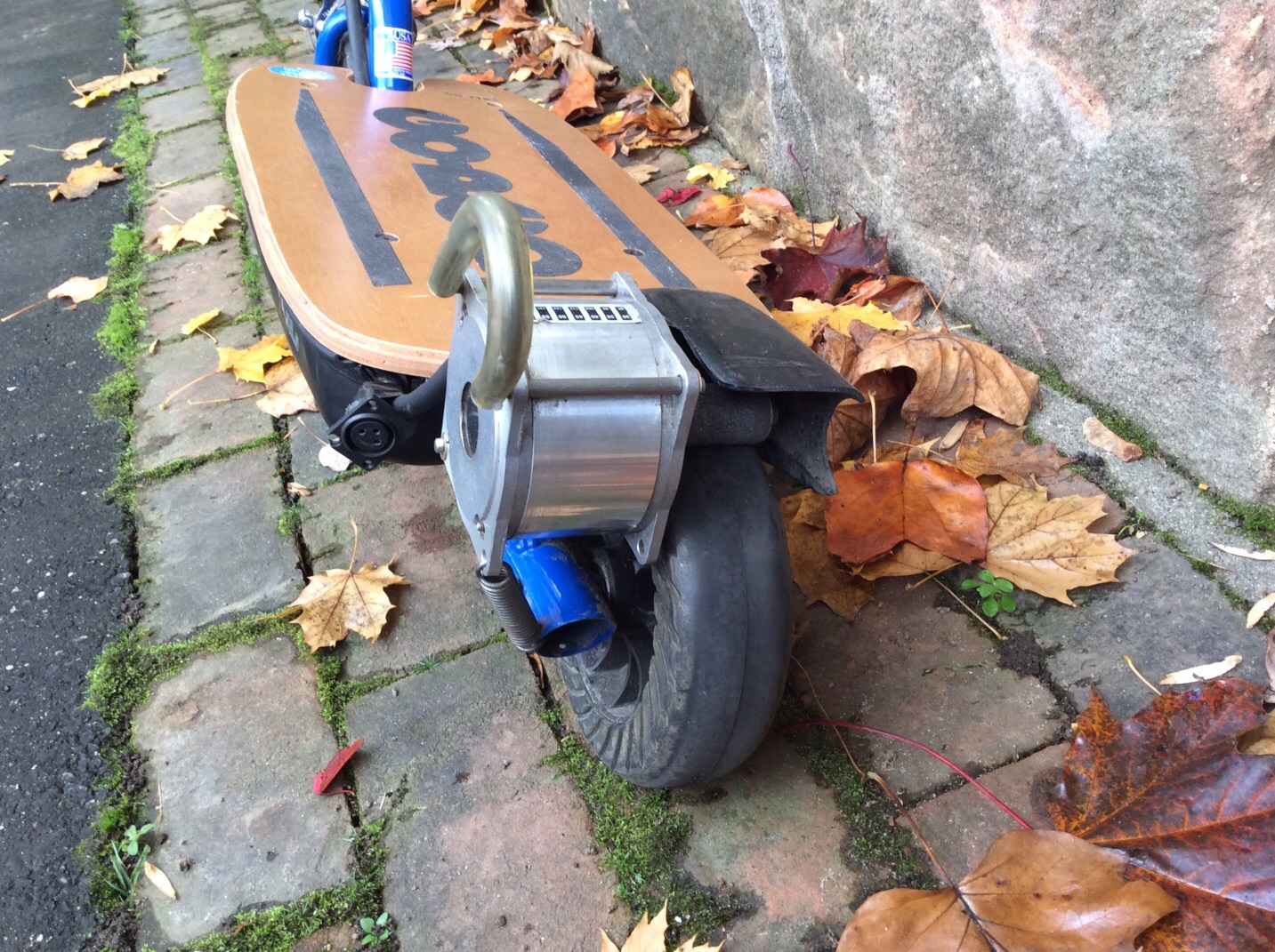

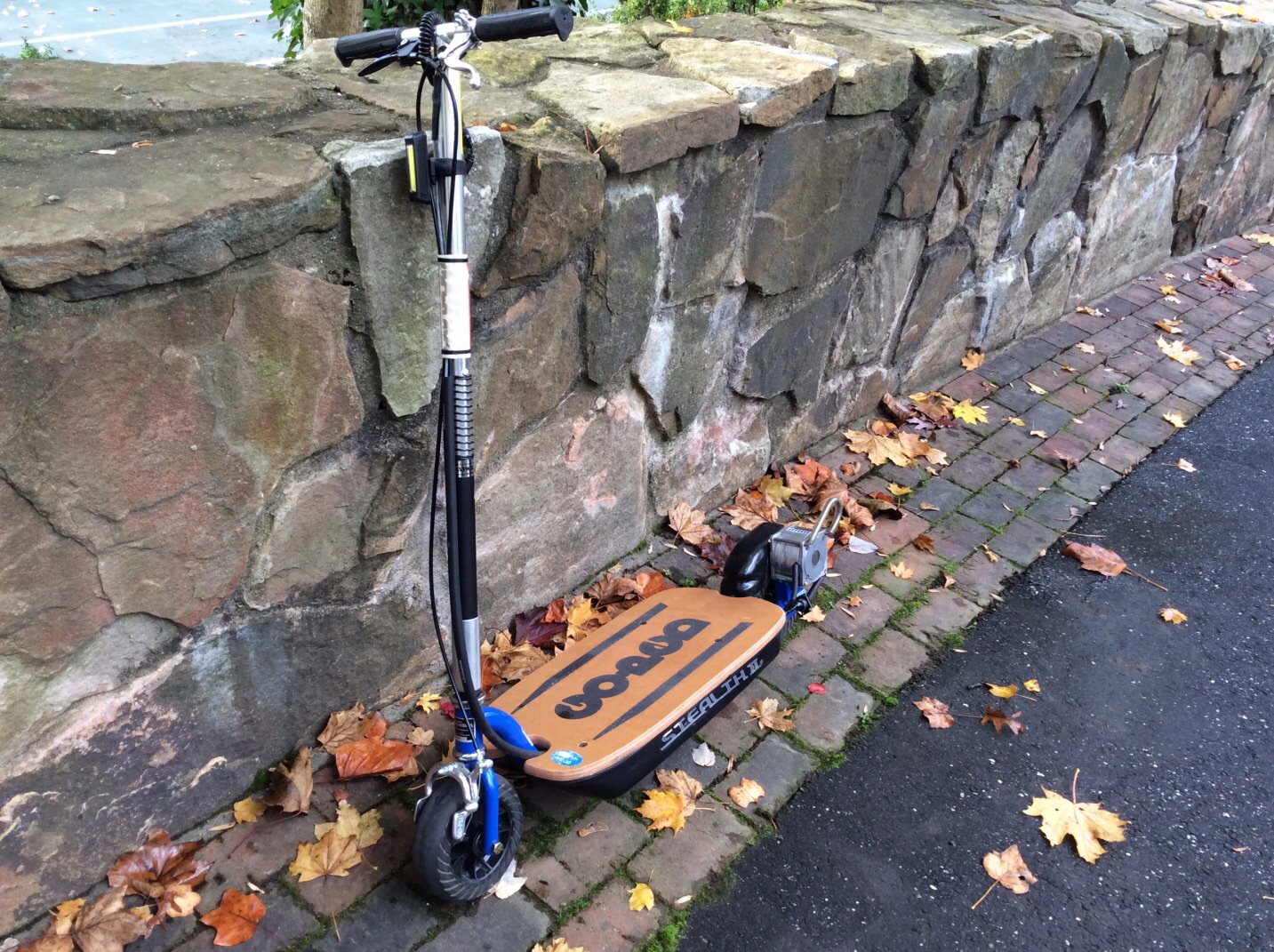

  :hello: Продал свой мощный rhino, но без транспорта не остался :-) вот на этом экзотическом самокатике на удивление удобно потаться по городу на короткие дистанции
Краткие характеристики:
Вес 12кг, колесики 6" ненадувные , моторчик бесколлекторный 200 ватт 24в, скорость 20 км/ч,
Батарейки в оригинале были свинец 4х6в, сейчас установлены старенькие липольки 16 а/ч от которых едва ли осталась половина емкости. Проезжал на нем 15км в режиме "тапка в пол" , моторчик даже не нагрелся. Больше не пробывал.
Сам низенький, платформа широкая, ногой толкаться без проблем можно. Вот такой аппарат :-)
Добавлено 05 Дек 2014 в 21:47:23
Почему то больше одной фотки вставить не могу
Добавлено 05 Дек. 2014 в 21:50

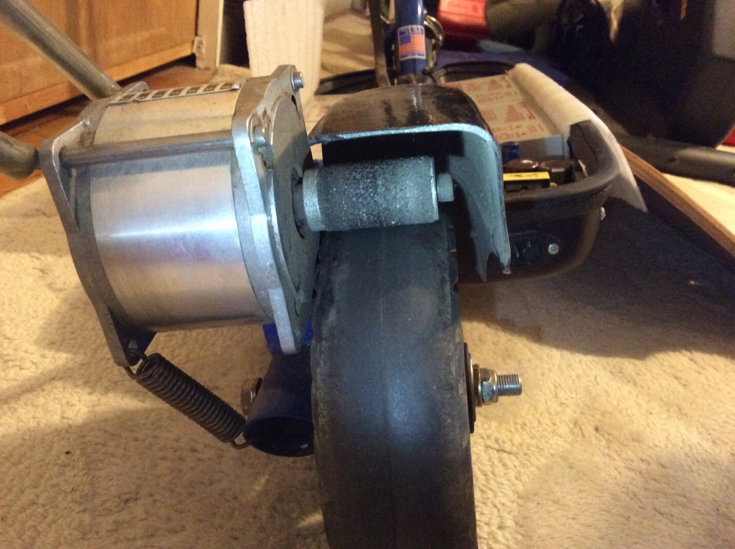

И еще одна. Прямой привод - вещь на первый взгляд не очень надежная, но работает идеально! На ходу мотор вообще не слышно, очень тихий.
gde700
Гм... Не прямой, а фрикционный.... :)
Li-Ion microvast 55,5V 22Ah
Begode Tesla V2 литровая.
e-scooter
Точно! Спасибо! Из головы просто вылетело :-)
