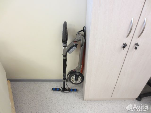

Самодел на базе oxelo 7 susp
  внешний пак аккумуляторов вожу за спиной,  колеса подрессорены.
Прямой привод - мотор колесо, до 35 км\ч  пробег на 1 заряде - 15 км. 50 вольт 5ач. литий - полимеры
в ближ время установлю дисковый тормоз , бортовой компьютер  и рекуперацию.
Мотор 600 ватт в пике(до 14А на разгоне или в горку) ,  300 ватт номинал  (накатом 2А)

[user]nadaskevich[/user], на фото плохо видно, Вы поставили обычную ручку газа? А почему не курок? Просто стоя - курок логичнее... И почему на фото логотип авито?

Курков не было на момент заказа, да и не привычно как то,   а на авито потому что продаю , специально 2 штуки у меня их, один - покупательский спрос изучать и продавать, а на втором ездить )))

[user]nadaskevich[/user], понял :) А из чего делали заднюю вилку?

Родную раздраконил, разрезал, подварил ))
