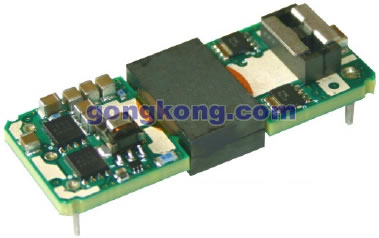

mevial
#412
Цитата: Optima Watson от 23 Нояб. 2015 в 16:39
Какая штуковина, однако,  O_O плата дубовая, можно орехи колоть! Так и как же она подогревает всеобщее глобальное потепление, ежели она еще и усажена вся в термоусадку? Это у вас просто термос какой-то...)))
Да термос, но математика проста. КПД 95%, но это КПД распространяется не на всё выходное электричество, а только на те 250Вт, которые вырабатывает плата. Итого имеем 12Вт потерь в пике, что вполне терпимо, учитывая, что греется в основном силовой трансформатор. Общее КПД системы получается 99%, а как у вашей повышайки?

В теме про повышайку(не помню эту или другую, или вобще про понижайку, мы эту плату по косточкам разбирали, отучали её от странных защит) за 2011-2012й год примерно, потом аккумуляторы стали дешёвыми и дисишками баловаться перестали, я свои тоже под фары да бибикалки перепрофилировал, но перед этим поездил на них достаточно.
mevial
Цитата: DIVAS от 23 Нояб. 2015 в 19:48
Меня тоже заинтересовала эта штука... Судя по исполнению и специфическим компонентам, штуковина какая-то брэндовая...
Да, это продукция мураты. На самом деле интерес к ним пропал после того как барыги смекнули, что на них можно неплохо заработать и не подняли цены вчетверо, я свои брал по 300р за штучку. Сейчас даже боюсь смотреть сколько стоят, если что ищите eus25-096. Основная фича - нет стабилизации, а генератор работает всегда на 50%. подадите 48В - на выходе 9.6, подадите 52 - на выходе 10.05, просто понижает в 5 раз, но всё время в самом эффективном режиме.
