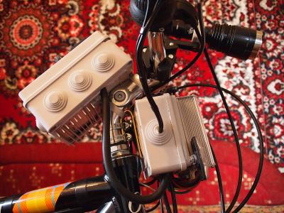

Повысил напругу до 46,7В скорость по велокомпу и гпс возросла до 27км/ч больше мне не надо. На лм стабилизатор микросхемку повесил небольшой радиатор, теперь еле теплая. Все тесты прошли на ура! В горки прет отлично, ускорение как надо. Что еще пожелать, хорошее недорогое решение для небольшого буста без переделки системы. Самое интересное то, что я повышайку в рюкзаке с батарейкой стал возить, так как она почти не греется, только лмка грелась но я ее радиатором снабдил. В 27 градусов на улице успел потестить ничего не перегревалось, а как сейчас в дожди и прохладу вообще можно не думать о перегреве. Самокат не стал портить дополнительными коробочками, только пуповина из рюкзака. Супер в общем!
no fat no bike
Продолжаю тестировать повышайку. На данный момент она у меня выставлена до 47В с контроллером без перепайки кондеров (50В), с дополнительным внутренним радиатором на стабилизатор слегка тепленькая. Сегодня проехал по маршруту 28км длиной с подъемами затяжными, специально ехал по маршруту, чтобы испытать расход батареи 36В 8Ач и тягу, а еще нагрев.
1. Батарея почти закончилась, что и следовало ожидать, до 34В, но это лучше чем с ДД, на аналогичное расстояние она у меня на этом маршруте выедается больше, чем с повышайкой почти до отрубания БМС. Скорее всего редукторное колесико меньше потребляет.
2. До 20А в пике доходит на подъемах, мотор за всю поездку еле еле теплый, повышайка еле еле теплая, контроллер тоже. На ДД моторчике без повышайки все иначе, рука еле терпит на крышке мотора, контроллер норм.
3. Динамика очень хорошая, в подъемы прет почти не снижая скорости с повышайкой (просадка около 1В с самой высокой нагрузкой) на редукторнике, на ДД без повышайки просадка и иногда на некоторых подъемах ногой помогать нужно или ехать 7км/ч
Вывод, пока больше чем доволен. Закажу еще одну для велосипеда, мощи зимой поднять чуток. 650Вт повышайка оправдывает себя.
Забыл добавить, я ее повесил на руль, чтобы не перегревать.

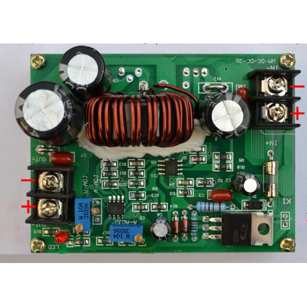

Привет. Давно сюда не заглядывал, но возник вопрос. У меня стоит такая повышалка:
Токовым подстроечником выставлен ток 15А. Контроллер на номинальный ток 17А. На сколько оборотов подкрутить подстроечник, чтобы добавить еще 2А. Где-то читал, что для этого подстроечника полное прокручивание 9000 градуов - это 25 полных оборотом от нуля до максимума. Понятно, что ток определить можно при езде, но не хотелось бы сразу на много перекрутить подстроечник. :bn: Сейчас накрутил токовым 20 оборотов от нуля и засомневался.
Напряжение с дисишки снимается 48V.

Я крутил до максимума, пока резистор не начнет щелкать, а контроллер сам ограничит ток.

Я делал так же, но 17а наверное будет многовато, у меня со временем полевик пробило, автомат ставить обязательно, а то кз можно получить!
Строю лигерад
Optima Watson
Спасибо за ответы. Вот если бы знать,что характеристика подстроечника линейная, то можно ориентироваться пропорционально по числу оборотов. Диод в повышайке на 30А, то от 17А дисишка даже не перегреется. А контроллер на входе ограничит ток свыше 17А. Или не так? КЗ можно получить, если в пике буде ампер под 30 от перегрева и пробоя чего-то в контроллере.
Yaroslav
[user]Optima Watson[/user], если контроллер не будет потреблять больше 17а, то и преобразователя не будет выдавать, это же импульсный источник питания. Но ток на входе будет больше, в зависимости от напряжения. Диоду ничего не будет, а от транзистор может не переварить. Если его пробьет то получится КЗ, сгорит предохранитель если есть, если его нет, ставить автомат, он срабатывает очень быстро, сам проверял.

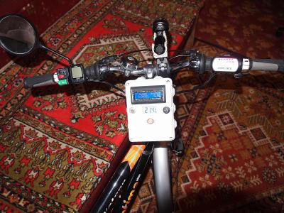

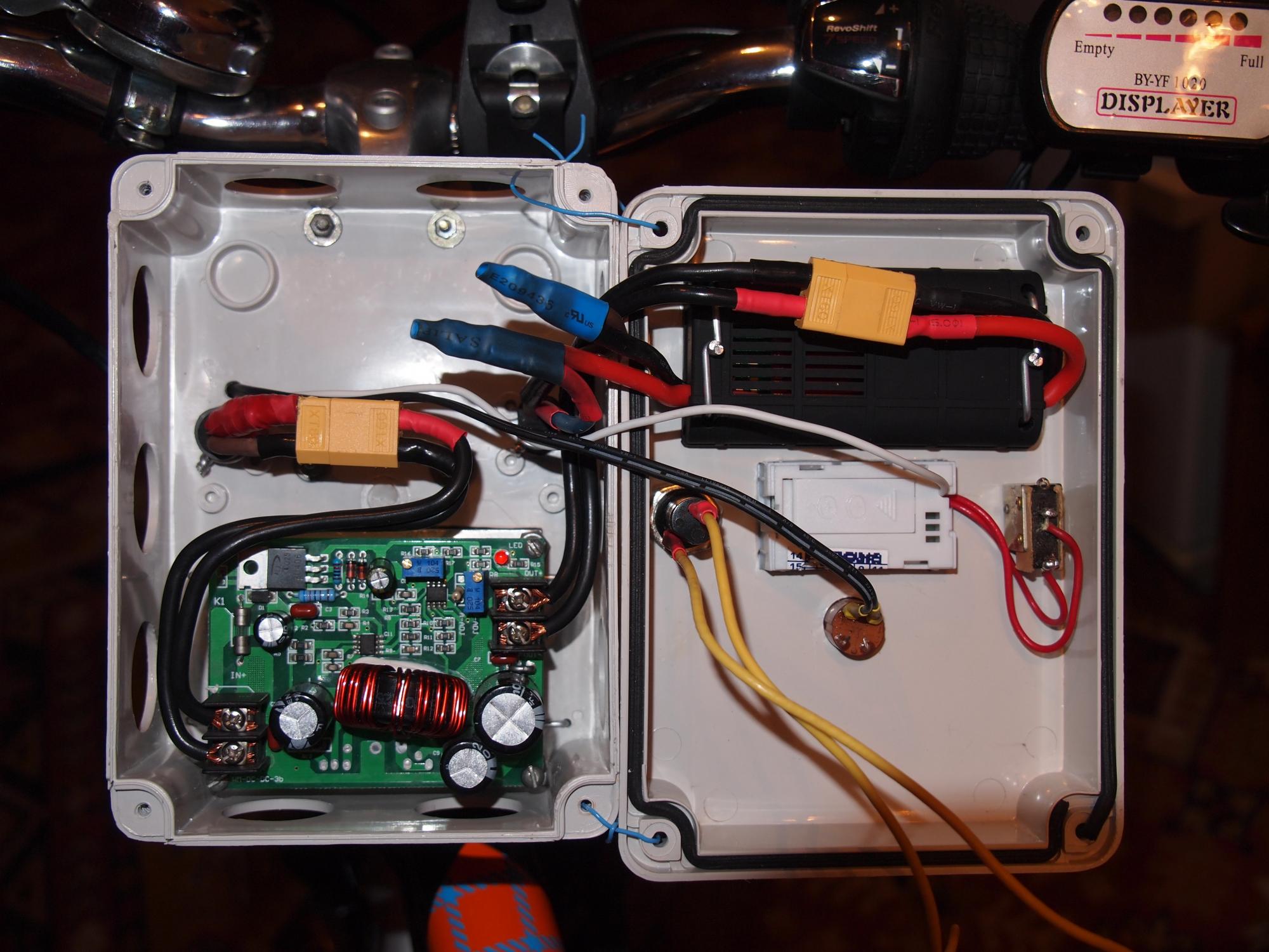

#550
Выкрутил токовый подстроечник на полную до щелчков на 40 оборотов, подстроечником напряжения выставил 50 В.
Температура на улице в 8 утра 25 грд. ветра нет.
Заезд на затяжной подъем примерно 12% по асфальту длиной 150 м (с помощью педалей):
Ар=18,37 А; Wp=616,6 W; Um=33,57V.
Проезд по ровному асфальту (в режиме 115%):
Ар=17,34 А; Wp=615,2 W; Um=35,47V.
На велокомпе:
MXS=39,8 км/ч; ODO=9,3 км; время езды 50 мин.
На электронном термометре (датчик встроен на термопасте в ось на глубину 40 мм):
по приезду 26,8 грд; через 10 мин 28,3 грд; через 30 мин 26,5 грд.
Контроллер холодный, ребра радиатора дисишки теплые - они хорошо обдуваются при езде (на фото).
Удивительно, но таковы показания прибров. Ничего не перегрелось и не закоротило.
На крышке коробки (на фото) установлен резервный быстро съемный предохранитель плавкую вставку которого можно поставить на 20 А, чтоб сделать защиту от КЗ, как писал Ярослав.
Результатом очень доволен, даже не ожидал.
Радует то, что при пиковой нагрузке просадка напряжения была до 35,5 В - до номинала аккумулятора и мотора!
