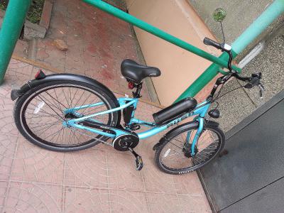

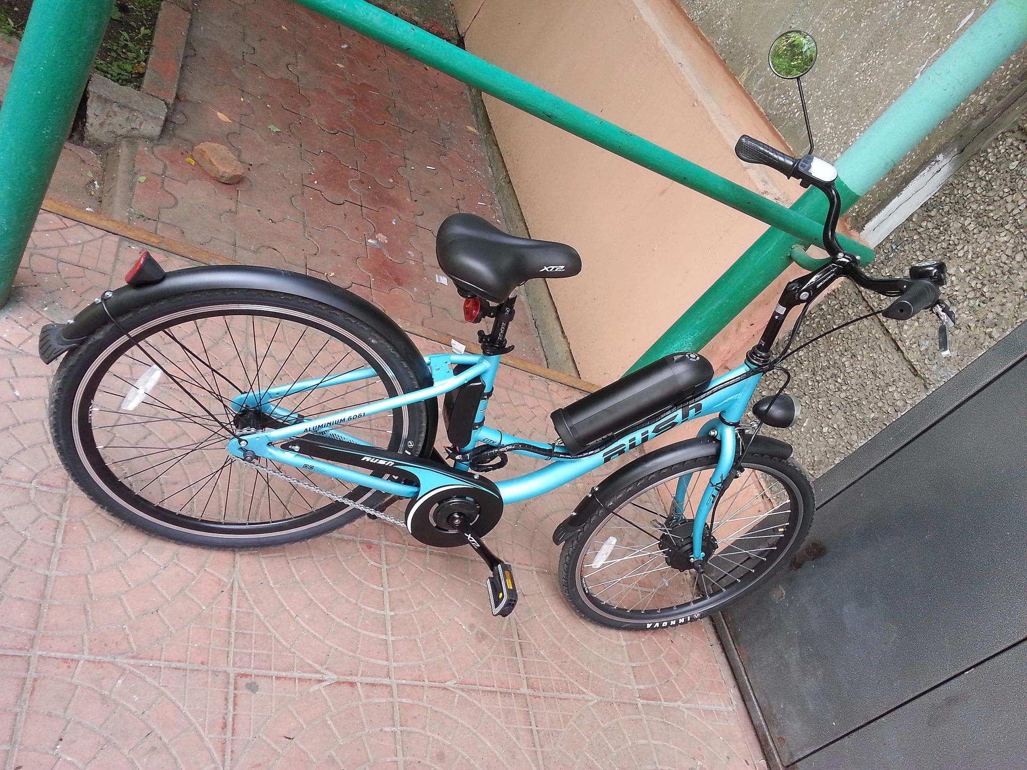

Я взял классический хардтейл с механическими дисковыми тормозами на только что появившихся 27.5 и миддрайв мотор - о своем выборе не пожалел.
Миддрайв: не нужны усилители дропаутов, просто снимать колеса перед погрузкой в авто.
Миддрайв может ехать эффективно и медленно, и быстро, и в гору.
Миддрайв не мешает просто педалить, когда батарейка кончилась или захотелось попедалить, в отличие от дайректа.
Под механические дисковые тормоза просто поставить ручку с выключателем мотора.
Хардтейл прекрасно подходит для города с раздолбанными дорогами, бордюрами, лесными тропинками и т.д. Я бы лучше двухподвес взял, но уже значительно дороже выйдет.

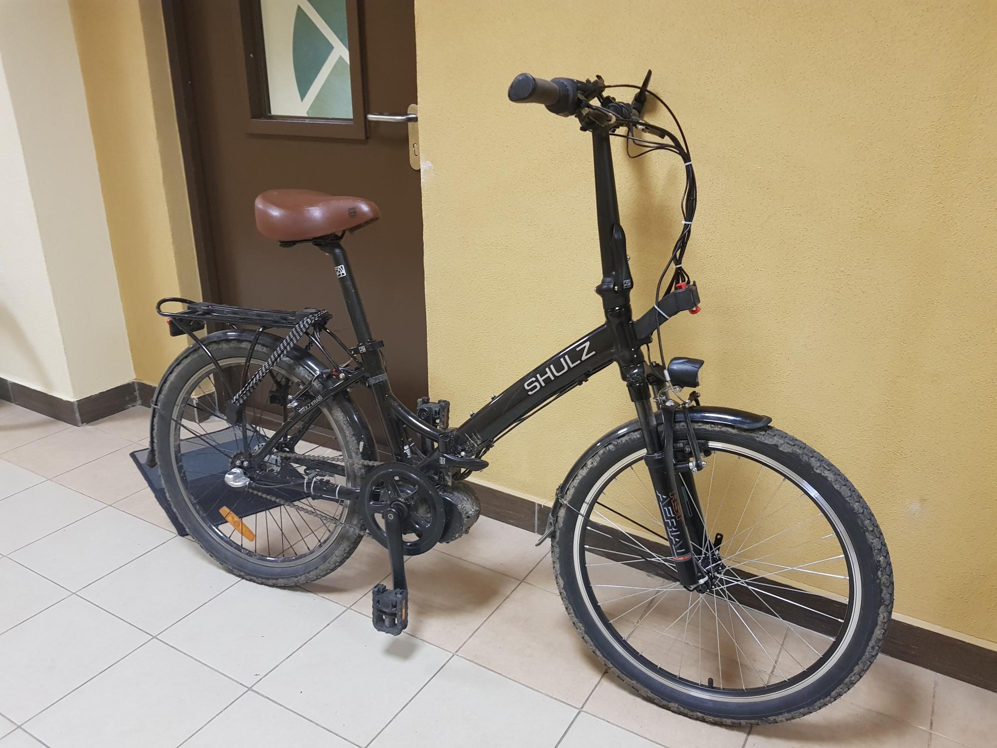

Установлен двигатель, навесное. Теперь это полноценный велик, правда пока без аккума и контроллера.  :kidding:
P. S. Редукторный мотор позволяет легко ехать не создавая сопротивления.  :wow:
Трубы рамы толстые, пропилить маленькую дырочку и батарейки вовнутрь запихать - красота велика совсем не испортится. :exactly: С контроллером так красиво не выйдет. :bn:

Геодезист
каков вес в чистом виде?
VSHEL
Пока 16,2 кг. Мотор 500W MXUS. Думаю аккумулятор с контроллером + крышки добавят около 4,5 - 5 кг. Общий вес должен получится в районе 21 кг.  ;-)
