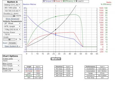

Цитата: Linkov1959 от 01 Окт. 2017 в 18:16
Пробный выезд на МИНИ 2кг и обрадовал и огорчил. Заехал в гору 6% 38км\ч с педалями. Мотор помогает даже при 45км\ч. По оборотам то, что я хотел,  но без помощи педалей мотор никакой и момент никакой по сравнению с этим обычным 2.8кг
6% это приличный уклон и при желании даже лучше спешиться без мотора, но мотор в 2кг  даже при помощи ног 150Вт не пойдет 38км\ч в такую горку  - максимум 26-28км\ч :
Либо уклон поменьше , либо горка очень короткая.
