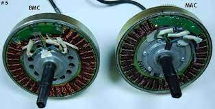

вот снизу рисунки для расположения датчиков в моторе с углами 120°.
если датчик холла в моторе физически перевернуть верхом вниз, получится 60° - это будет равносильно тому что на рисунке его нужно переместить на 180°.
