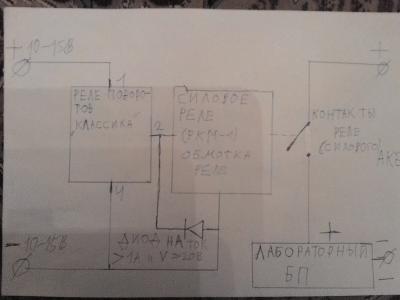

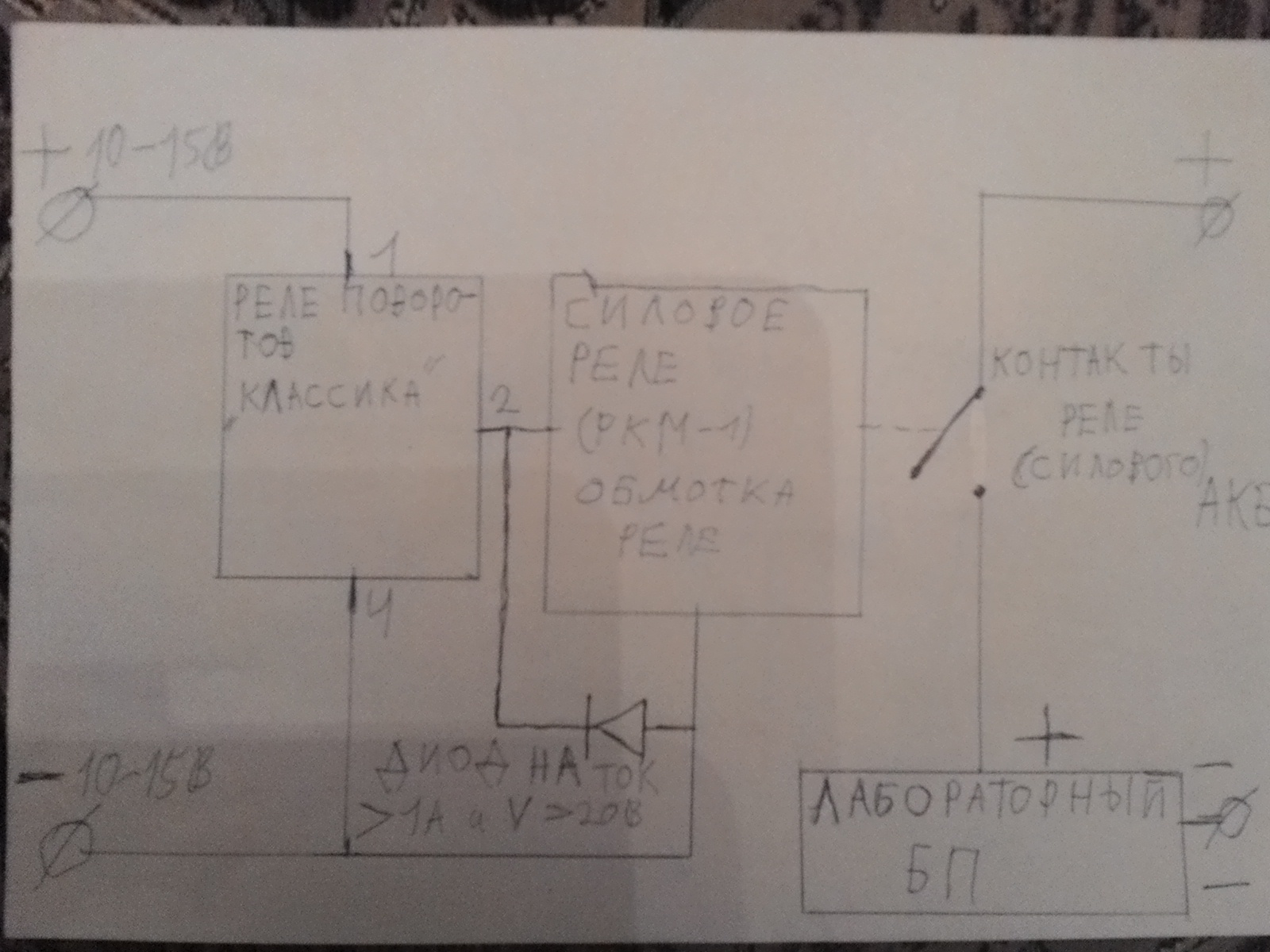

Хорошо заряжать АКБ через реле поворотов с силовым реле, заряд ведётся от обыкновенного лабораторного БП. (но нужно в реле поворотов увеличить конденсатор на 3,3МКФ до 50-100МКФ, чтобы частота была около 0,1-0,5Гц) Ещё и появляется немного бета версии свинца. Это достаточно хороший способ заряда

Цитата: Kama j от 15 Март 2015 в 19:28...заряд ведётся от обыкновенного лабораторного БП...
В режиме стабилизатора тока? не все это умеют.
