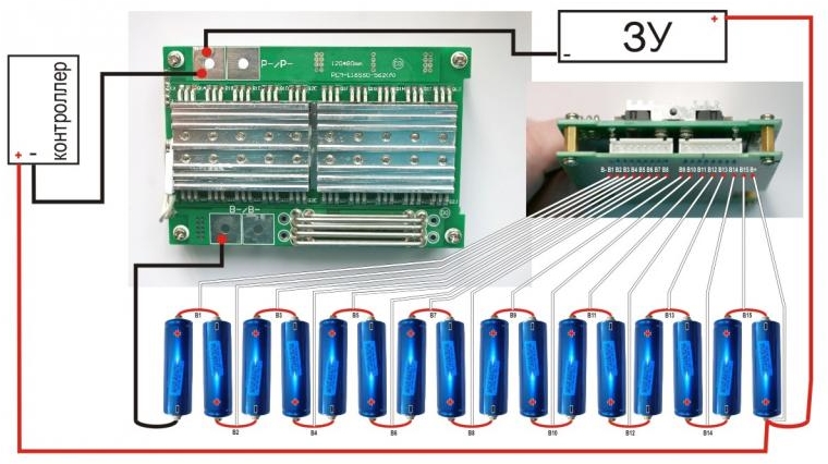

Павел, а что такое BMS?
Pavel__
Цитата: dzembak от 26 Сен. 2013 в 10:33...
Цитата: dzembak от 25 Сен. 2013 в 22:10... как на самоделках реализуют влагозащиту разьема для зарядки? ...
... что такое BMS?
Если разъем для зарядки находится внутри аккумуляторного отсека, то дополнительная механическая влагозащита ему не нужна (при желании можно покрыть контакты средством для защиты от влаги, например Nanoprotech), а если он находится снаружи (на корпусе электросамоката), то, как правило, гнездо для зарядки закрывается резиновой заглушкой.
BMS (Battery Management System) – система, обеспечивающая мониторинг, балансировку и защиту составных частей (ячеек) аккумуляторных батарей.
BMS осуществляет измерения напряжений (батареи целиком и каждой ячейки в отдельности), температуры и тока батареи. На основе получаемых данных система выполняет балансировку заряда ячеек и защищает их от перегрузок по току, перезаряда, разряда и перегрева. Обойтись без BMS можно, если ваше зарядное устройство само осуществляет контроль заряда каждой ячейки батареи.
