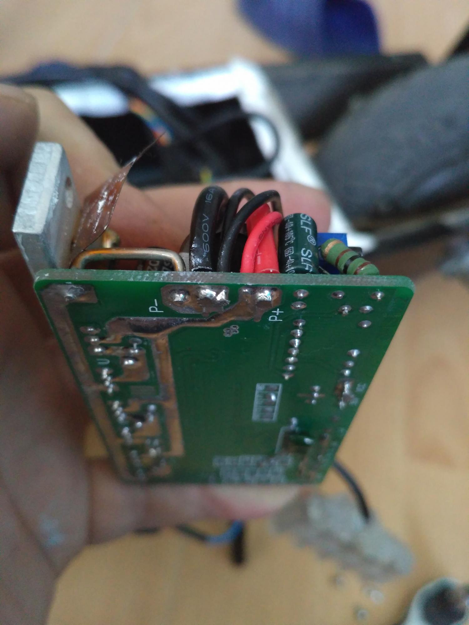

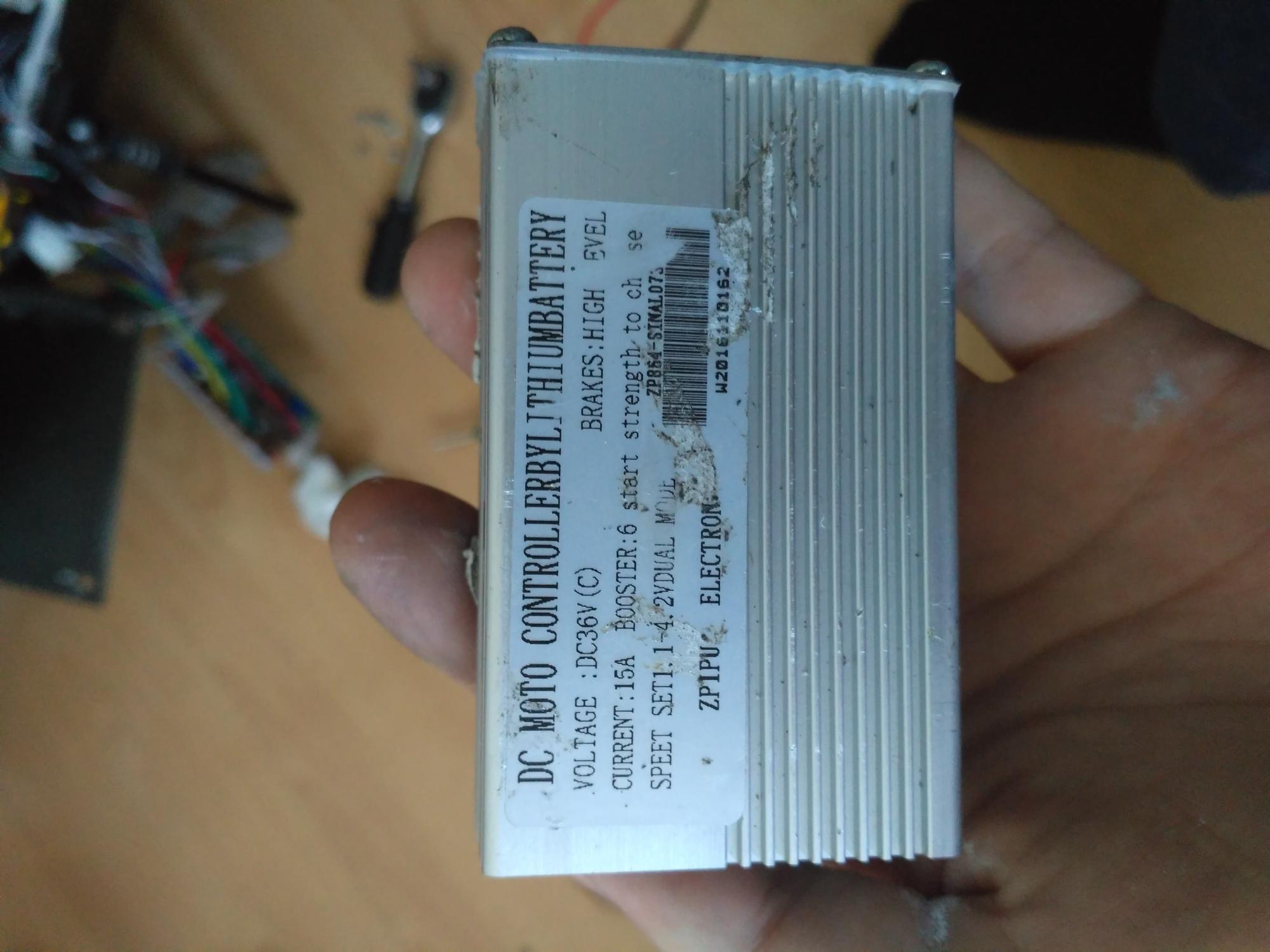

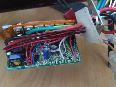

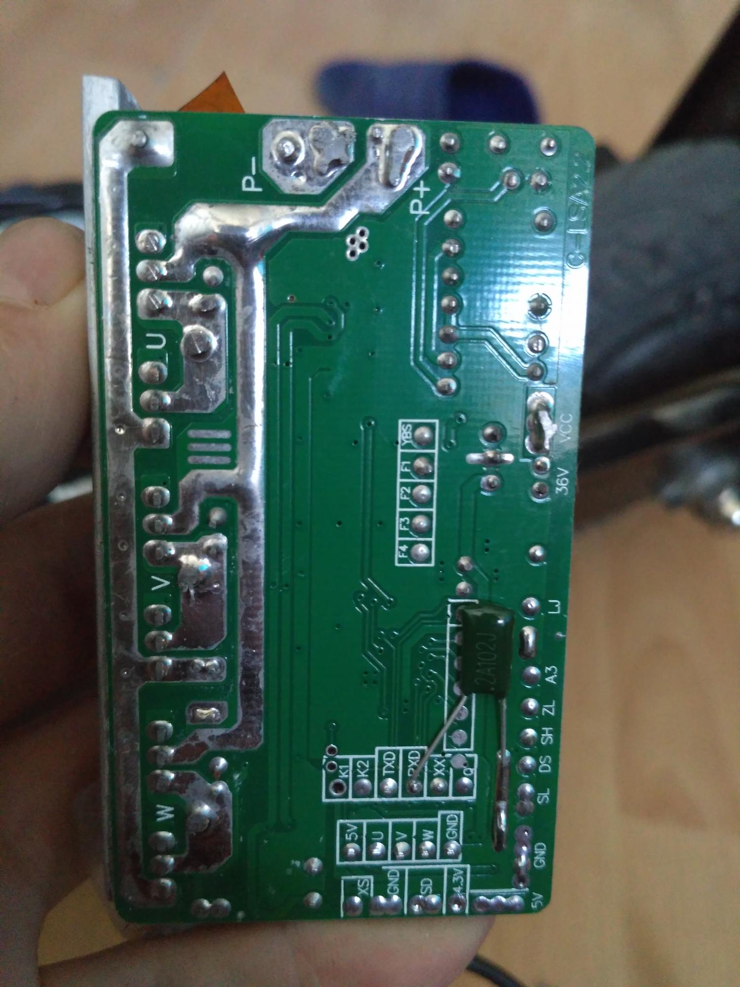

Цитата: Pantera1945 от 05 Окт. 2017 в 09:33
Цитата: gde700 от 04 Окт. 2017 в 19:03
Не видя контроллер сказать сложно. :) Но обычно достаточно залудить шунт либо заменить резисторы (если шунт не проволочный). Больше 16-18А вкачивать не стоит.
ОК. Как только доберусь до контроллера, добавлю фото начинки.
Таки Добрался я до контроллера. Вот фото
Я так понимаю, Что вот эта толстая проволока и есть шунт. Промерил ее сопротивление 1Ом

[user]Pantera1945[/user], да, эта проволока и есть шунт. Обычным мультиметром Вы её сопротивление измерить не сможете. Для увеличения тока контроллера можно залудить шунт на четверть - треть. Больше не надо.
Li-Ion microvast 55,5V 22Ah
Begode Tesla V2 литровая.
Pantera1945
Я прокинул кусок медной проволоки в параллель, теперь тяги хватает)) по ощущениям раза в полтора мощнее)) заодно проверил по датащитам все компоненты на плате там тройной запас по мощности и напруге. Теперь главное чтоб колесо не закоротило. B-)
