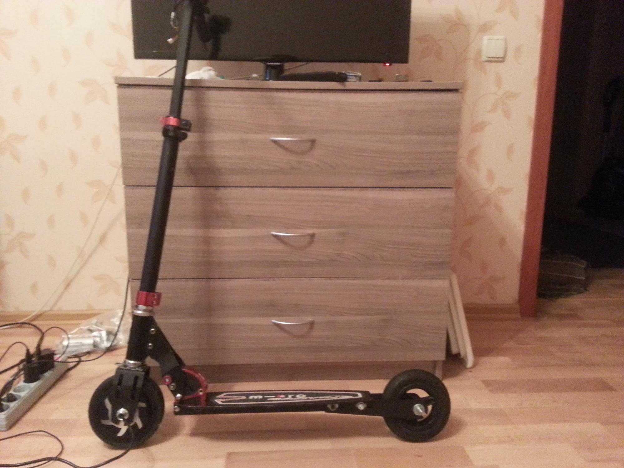

Я собрал себе с таким колёсиком. Но пока на одном мк. Заднее поставил пневмо 6". На перед ещё лежит вилка аммо. Питание от пуповины-24в. Екат в хозяйстве не один, а вот компакта не было. Под мои задачи подходит. Катается всегда в багажнике авто. Аккум, как я упоминал-внешний, беру по мере надобности.
Наш коллега-уважаемый "jampa" тож на таких собрал. Только на 36в. Он у него под 35км/ч пуляет.
8"12"26"10+12"6"в процессе

[user]Платоха[/user], Посмотрел все сообщения Джампы, про самокат на мелких колёсах не нашёл, только одну фотографию. Может тему удалили? Можно подробнее о впечатлениях о езде на таком колесе? По неровному асфальту на тротуаре и тротуарной плитке можно ехать с подвеской? Спрыгивание с бордюра выдержит? Одного мотора хватит чтобы заехать в уклон 20%? Или лучше ставить 2?

Езда будет сравнима с ездой на джек хоте и других самокатах с колёсами 5". Технически можно даже по брусчатке ехать, но радости такая езда не доставит. И амортизаторы не сильно изменят картину. Просто если колесо такого размера попадает в яму, то само выедет оно оттуда только чудом. По трещинам, по шершавому "каменистому" асфальту будет нормально.

Мне эту идею и навеял джэк хот. Взял его, катнул. Разумеется разобрал),прикинул что меня не устраивает в стоковом, ну и замутил под себя. Назвал-муха.Пока изготавливали вилку, нашёл мк6". Ща переделываю крепление контроллера.

Согласен :) В большинстве случаев скорости под 40 не нужны, а по тротуару на любом самокате в среднем больше 23 км/ч получается если только случайно. И большая часть тротуаров вполне нормальна. Так что если не ставить себе цель сделать универсальное ТС и для бездорожья и для ПЧ и для метро, то это оптимальный, лёгкий и компактный вариант, с которым и в магазин, и на работу и просто по парку прокатиться, и который взяв одной рукой легко перенести через препятствие. :)
Просто мне этого мало, потому и ваяю двухмоторного зверя в овечьей шкурке. :)
