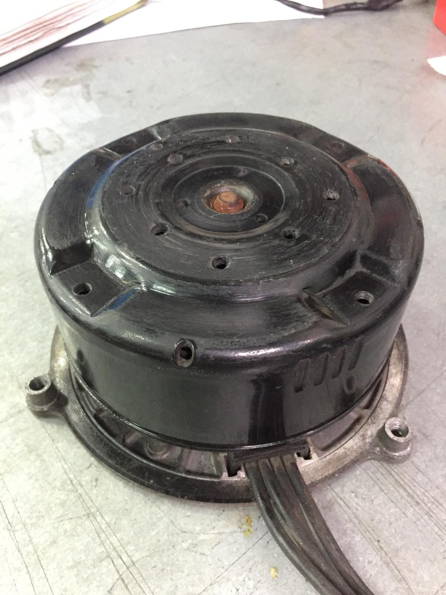

Всем привет! Заимел два вот таких мотора от вражеской машины.

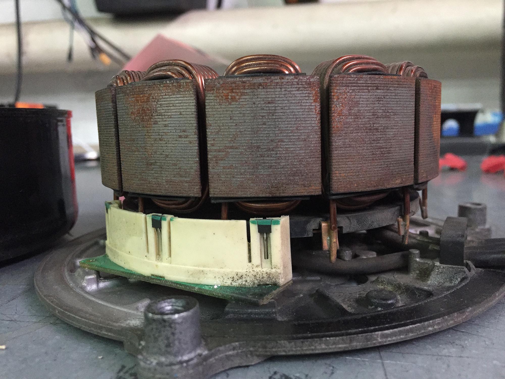

Моторы очень мощные, каждый раньше когда был молодым крутил огромный вентилятор охлаждения.
12 катушек по 27 витков[я столько насчитал] жилой 1,52мм
Чем его лучше питать? На Алли нашёл два контроллера, один 12в 800ватт, а второй 24в 800ватт, оба в одну цену. И второй вопрос, стоит ли из этого что-то собирать? Может скутер?

Цитата: Klavish83 от 02 Апр. 2018 в 17:39Заимел два вот таких мотора от вражеской машины.
Магниты ферритовые? Тогда ждать чего-то от этого мотора вряд ли стоит....

Цитата: Klavish83 от 02 Апр. 2018 в 17:39И второй вопрос, стоит ли из этого что-то собирать? Может скутер?
Посмотрите  по номеру в характеристики . Может там такие обороты , что из стоит обратно отдать ...Что бы редуктор такого же размера не городить .
Мегаспец по металообработке.
Свой цех.
Klavish83
#1867
[user]Anton_S[/user], 3500 об. От штатного контроллера было, если мне память не изменяет.
https://youtu.be/Ol57pWkSFH0
https://youtu.be/kGylouOxVL0
inwin
[user]Klavish83[/user],
что то мне подсказывает, что тяги не будет в таком моторе, нужно проверять.
Klavish83
#1869

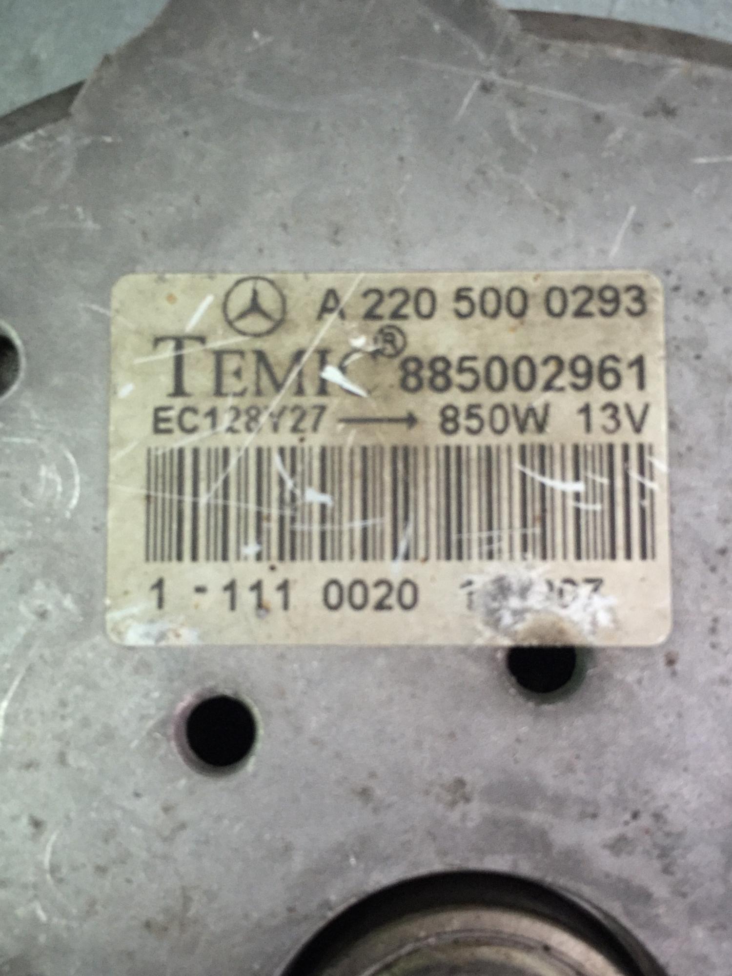

[user]inwin[/user], соединил все три фазы между собой и повесил на один провод амперметр, итого: 32а от кручения рукой
Крутанул рывком, тестер ушёл в защиту, больше 40а
Пошёл дальше  :pardon: переключил тестер на 400а, хватит подумал я )))
И уже покрутил от колеса 3квт самоката, итого: 65а, с увеличением оборотов ток не прибавлялся.
850w заявленных делим на 65а получаем 13в тоже заявленных.
Вот я и думаю сильно упадёт КПД если использовать контроллер 24в 800ватт
Slavemaster
[user]Klavish83[/user], от оборотов же напрямую зависит, Вы какую редукцию думаете делать, во сколько ступеней?
Klavish83
[user]Slavemaster[/user], да пока даже и не  знаю что с ними и делать. Есть мысль поставить на скутер через штатный вариатор, ну  то есть заменить ДВС на электро
