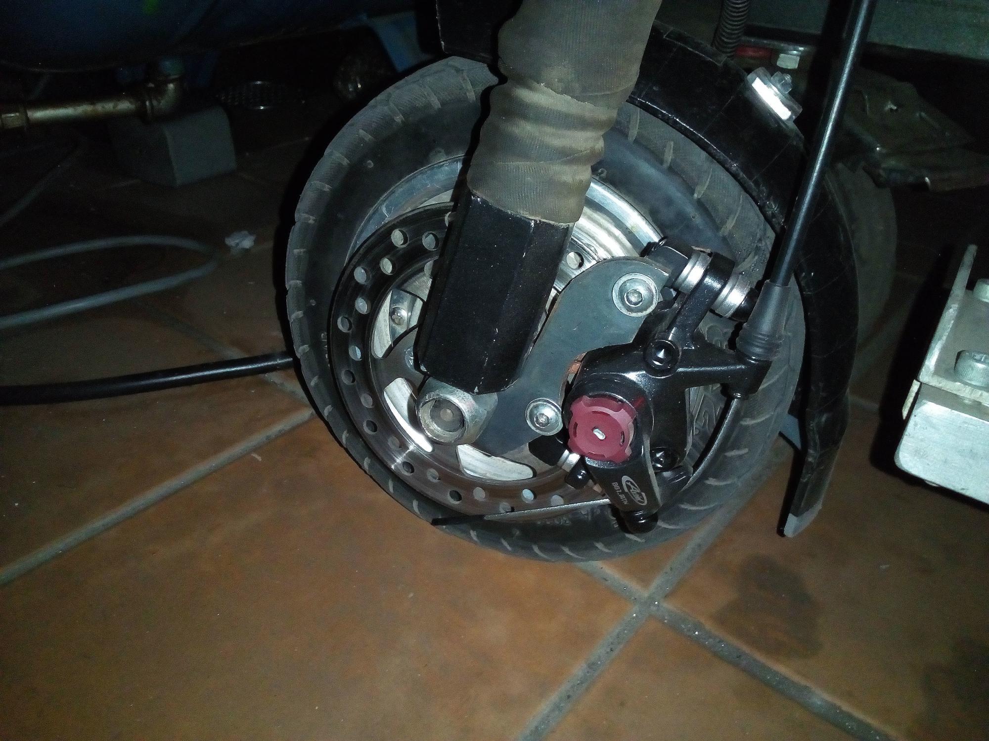

Удалось (не без труда) примастырить AVID BB7 на 8" с диском 120мм.
Теперь торможение - легким нажатием одним пальцем. раньше надо было так тянуть, что трос вытягивался.
