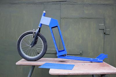

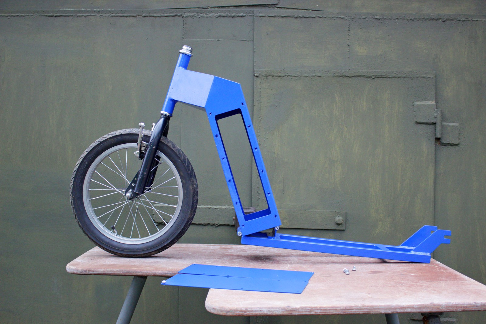

Seg@
Я вот пару лет назад заморочился с самокатом, вот что в итоге вышло. По габаритам старался не превысить Еду Сити. Есть возможность складывания.
