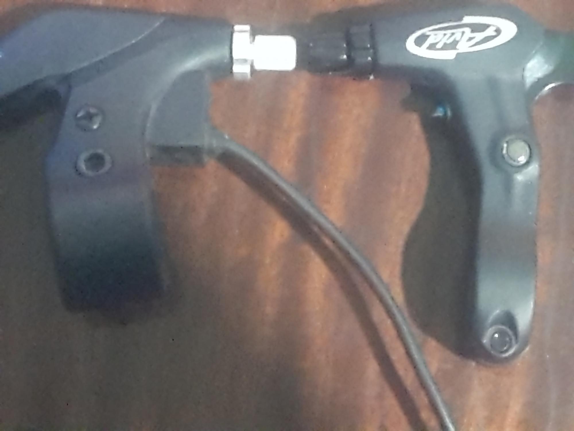

[user]rx3avs[/user], Накладной и на тормоз ставится, не только на ручку, отличаются они по буквам, R(ear) и F(ront)
https://ru.aliexpress.com/item/Hidden-wire-brake-sensor-electric-bike-power-cut-off-brake-sensor-without-using-the-normal-e/1342034224.html?spm=a2g0s.9042311.0.0.274233edQ6SJLq
Только на самокате тормоз- грязь, пыль и б-е-е-е...
Барабанный и ви-брейк. Казалось бы, у барабанного микрик стоит, какая разница, когда тормозить и выключаться... Ан нет...
Ви-брейк длиннее барабана. В это фишка. По моему! :kidding:
rx3avs
Цитата: Басарга от 22 Дек. 2018 в 21:02Накладной и на тормоз ставится, не только на ручку, отличаются они по буквам, R(ear) и F(ront)
Ссылка у Вас не на накладной, а интегрированный. Отличие между перед и зад в направлении выключения. Т.е. выпуском провода . Т.е. у ручки в одну сторону. У тормозной машинки в другую.
Я Вам высказал только предположение, что накладной менее удобный, т.к. ставится только на рукоятку (ручку).
Просто на гидравлику других вариантов нет.

Басарга
#2061
[user]Anton_S[/user], экзотика. Если нужна свободная рука и двойной тормоз. Например, для почтальонов в голливудских фильмах. Едет и на лужайку забрасывает. Другое я не могу придумать! :laugh:
Вот статья. Оказывается это для игры... Внимание!... в ВЕЛОСИПЕДНОЕ поло! /:-) Обалдеть!
https://newatlas.com/paul-duplex-brake-lever/19515/
Это напоминает мне пародию на Магазин на диване что ли... Ханурики глейзер- 2 (Стакан для алкоголиков- два) B-)
rx3avs
[user]Anton_S[/user], Мне это удобно. Тормоза должны быть хорошие (с индивидуальными регулировками) и лёгкие ( имею в виду ход).  В моём случае это ВВ7.
[user]Басарга[/user], У пиндосов это для игры в поло. а так же для спортсменов с ограниченными возможностями.

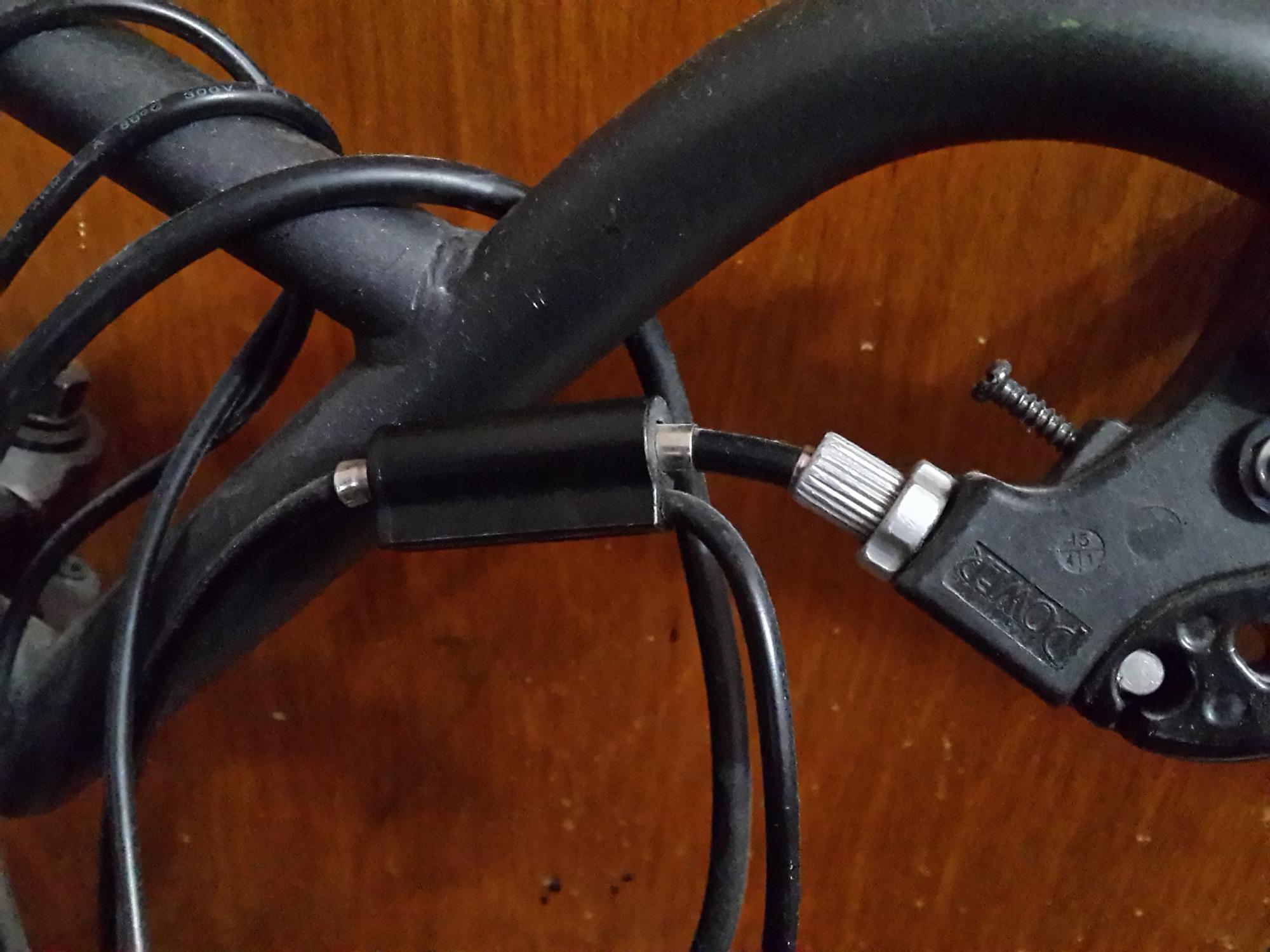

Anton_S
Понравился датчик тормоза. Купить сложно , но можно . Заказал .

rx3avs
Цитата: Anton_S от 23 Дек. 2018 в 10:03Купить сложно , но можно .
Почему сложно? Есть у других продавцов подобные. Правда я смотрю без разреза, но это может и лучше в плане грязезащищённости. У меня он как раз включает реген.
Anton_S
Как то они не распространенные. Нашел похожие , но опять -товар закончился. Я нашел с разрезом . Это правильно- для установки не надо протаскивать весь трос. А грязь для этого датчика не помеха.

rx3avs
Цитата: Anton_S от 23 Дек. 2018 в 10:19А грязь для этого датчика не помеха.
У меня стал застревать в какой-то момент, Продувал.
Басарга
Anton_S
Да , резать рубашку надо . Зато не надо разбирать все.Иногда  это плюс. С магнитом все понятно , это в общем случае, геркон .А в вариациях индуктивный датчик приближения. Можно поискать от пром оборудования- датчики положения штока пневмоцилиндра. Бывают и по 300р\шт .
Оконечник провода просто проводники , без разъема, но он то и нафиг не нужен..
Мегаспец по металообработке.
Свой цех.
Басарга
[user]Anton_S[/user], если на рубашку не поставить наконечник, то тросик дня за два распилит рубашку и будет застревать. Потом он распилит и пластмассу датчика. Если рядом будет тормозной рычаг из алюминия- тросику работы на час.
На мой взгляд- с разрезом датчик или нет- безразлично.
