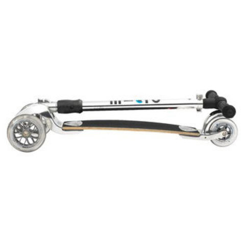

Народ, а кто-нибудь делал верхнюю часть деки из фанеры? Какой толщины достаточно обычной фанеры (из леруа или максидома), чтобы она не прогибалась под тяжестью того, кто на ней стоит? Сверху на неё ещё будет приклеен рифлёный алюминий 1.5мм.
Вес тела ?
Но обычно достаточно 12 мм

Вес тела не знаю точно, но думаю 80 есть. 12 мм не слишком толсто? Вообще планировал 6 или 8 мм всего
ReSharVladimir
Я использовал фанеру 15мм без всяких усиливающих накладок.

У меня задача верхней части деки - это не прогибаться под весом тела и не более того. 12 или 15 мм для такой цели - это слишком толсто. Сейчас пытаюсь понять какая минимальная толщина для этого достаточна
ssilk
Цитата: ArtDen от 31 Дек. 2018 в 21:18пытаюсь понять какая минимальная толщина для этого достаточна
Отрежьте кусок и попробуйте... Фанеру 6 мм я гну руками, а я не то чтобы Геракл...) Если кусок фанеры 12 мм где то 15 см шириной и 60 см длиной поставить на края, то под моими 70 кг она прогибается на 25-30 мм в статике... Если прыгнуть, то вообще сломается, думаю.
Но, совсем другое дело, если у Вас это не несущая конструкция, а только крышка... Тогда  6 мм хватит.
Есть под этой фанерой силовые элементы? Труба, профиль?
Вообще, если делать трехслойный сэндвич, то есть фанера в середине,  по краям тонкий металл или стекло/карбон, то толщину можно вообще мизерную сделать. Главное - хорошо склеить.

Вот ведь  как . Вам отвечаешь , вы начинаете спорить .  . Сейчас 12 мм стоит , я 100 вешу...не трескается

A фигня все это. Я обычный самокат 2-х колесный детский чинил, дека из 3мм фанеры. Вешу 110кг. Когда испытывал, боялся, что колеса разъедутся :-D
Фанере- по барабану. Рама держит фанеру. Может, если машина американская, Го-пед, Xootr- широкая дека, я б миллиметров 6 поставил. Наши азиатские и европейские  модели- пофиг какая толщина деки, по моему.
Миллиметров шесть, по моему достаточно.

[user]Anton_S[/user], как без рамы? Типа как у Микро или у местного, [user]Инженер механик[/user], вместо деки лыжа приспособлена?
Если дека крышкой для акка, то рама по бокам. Когда он будет ехать, все равно на раме стоять будет
В любом случае, не особо толстая дека получается
