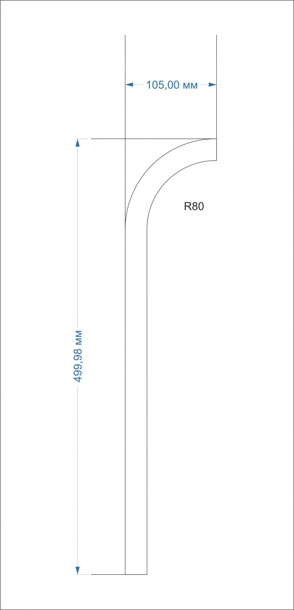

Коллеги, у меня по настоящему конструкторский вопрос: Какой длины нужно резать трубу, чтобы согнуть из нее такую фигуру ?
Подозреваю, что есть простые дедовские коэффициенты на линейные размеры, но, как то эта область знаний прошла мимо меня...)
САПРами не владею, и для освоения нет места в голове.

а если сначала загнуть, а потом отрезать в размер?

Тогда что мешает применить геометрию?

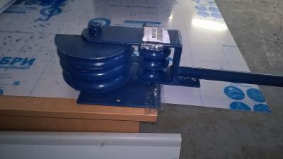

Я вообще то так и делаю, но это же колхоз...) Что делать, если нужна не одна абы какая кочерга, а, скажем, 6 одинаковых деталей промышленного уровня? Есть же ЧПУ-трубогибы, которые массово гнут трубу без обрезков, значит есть какая то стандартная методика. Вот про нее я и хочу узнать.
Цитата: Иван Сусанин от 26 Март 2019 в 08:15Хотя если труба из какого чудо- сплава, и продаётся сантиметрами....
Да не, всего лишь авиаль 6082, продается шестьюметрами...) Но в этом тоже проблема, если не хватит одного шестиметра - придется покупать второй, который на 95% окажется ненужным...)
Цитата: Zlo от 26 Март 2019 в 08:23Тогда что мешает применить геометрию?
Усадка/растяжение разных материалов,  да еще в зависимости от диаметра и толщины стенки. Кстати, параметры самого трубогиба тоже влияют.

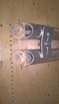

У меня получается так.
Отрезаю трубу с запасом милиметров 100 - 200. Засыпаю песком ,забиваю деревянные пробки в торцы.
Потом нужно подобрать чурбак нужного диаметра ( чуть меньше того, что должно получиться в конце) . Закрепить чурбак и трубу так чтобы они не могли разьехаться под нагрузкой. Возможно придется для этого сваять какую нибудь временную  приспособу.
Надеть на свободный конец трубу большего диаметра длиной метр или больше и спокойно гнуть, проверяя что получилось по шаблону.
Если нужно две таких детали то проще по такой же методе согнуть U образную "шпульку" и разрезать пополам.
ЗЫ. Буквально на прошлой неделе подобным методом общался с велосипедной вилкой. Все ОК!

Вот сразу сколько новых условий появилось. Вы точнее вопрос формулируйте.
Если не сами будете делать, а отдавать на производство, то вас это не должно беспокоить. Там все и так знают. Им тоже не хочется выбрасывать много обрезков.
Если сами хотите заморочиться, ну возьмите 10—20мм запаса.

Спасибо всем за ответы...) Только они не на тот вопрос. Я же не спрашивал "как согнуть трубу", мне кажется, что я умею делать это лучше некоторых...)
Я спросил
Цитата: ssilk от 26 Март 2019 в 02:52Какой длины нужно резать трубу, чтобы согнуть из нее такую фигуру ?
Правильный ответ на такой вопрос выглядит примерно так:  (500мм+105мм)*1.2 или (500мм+105мм)*0.96 Или в виде ссылки на таблицу или расчет.
Цитата: Инженер механик от 26 Март 2019 в 09:02Потом нужно подобрать чурбак нужного диаметра ( чуть меньше того, что должно получиться в конце) . Закрепить чурбак и трубу так
Уже подобрал и закрепил...
Цитата: Инженер механик от 26 Март 2019 в 09:02согнуть U образную "шпульку" и разрезать пополам.
Не позволяет дальнейшая обработка...
Цитата: Zlo от 26 Март 2019 в 10:00Вы точнее вопрос формулируйте.
Точнее некуда...)
Коллеги, дело в том, что резать уже загнутую трубу не позволяет оборудование... Ее просто не закрепить, загнутый конец мешает...
