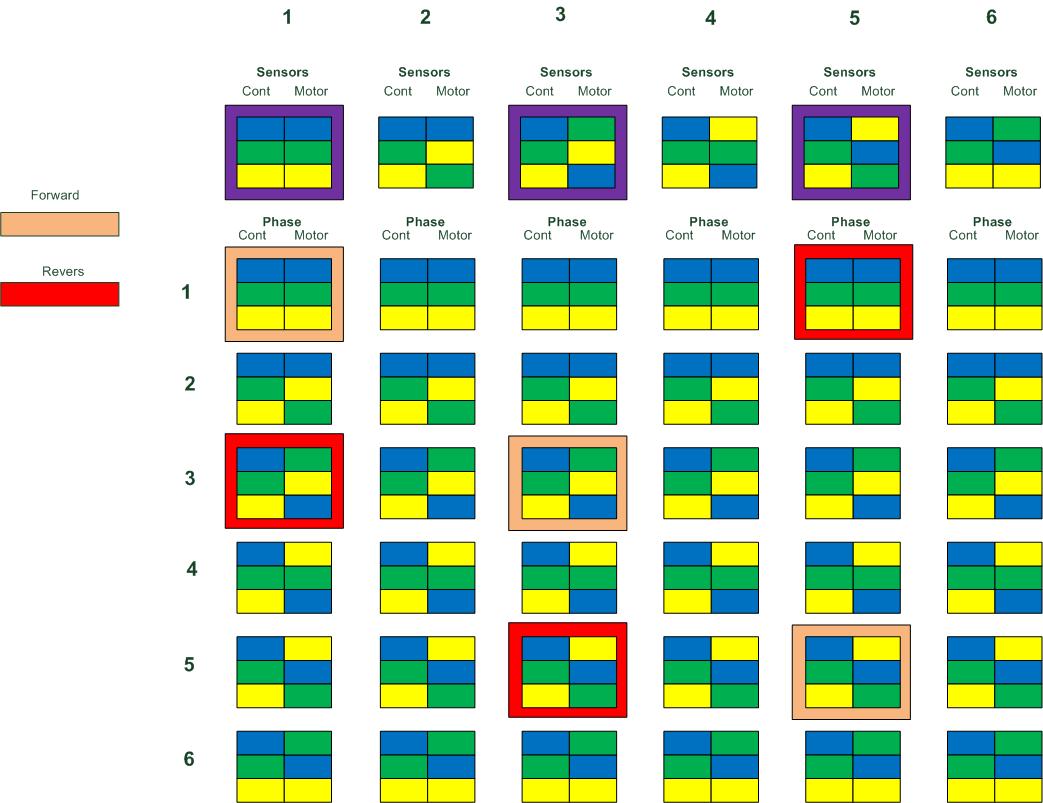

Урааа!!! Заработало!) Огромное вам спасибо Сергей! Ваше видео помогло, и правда ничего сложного. Так это можно наверное и задний ход сделать, только какой то ограничитель надо ставить. А то и убиться не долго ))) Нашел две комбинации при которой колесо крутится в другую сторону, но при одной как то странно гудит.

[user]kirill-65[/user], для этого и нужна таблица, для каждого направления вращения есть всего 3 правильные комбинации.
Начните с классики (верхний левый угол) и установите фазы в сответствии с таблицей в колонке вниз всего 2 правильные комбинации.
kirill-65
Первое у меня не работало, гудело и ни туда ни сюда!))
Сергей_1959
Обычно если выставить сенсоры цвет к цвету и аналогично выставить фазы - идёт нормальное вращение вперёд, видимо у вас перепутаны цвета.

Да, скорее всего так и есть. А вот ещё пара вопросов, бывший хозяин отдал мне в придачу контроллер тож на 48в, хочу попробовать его поставить, но не пойму как подключить ручку газа. На самокате стоит трех штырьковый разъём а тут их 9. Как я понимаю к нему ещё подключаются замок зажигания, дисплей и стопарь. А вот что куда?! В инете такого контроллера нет. Есть похожие, но описания всеравно не нашёл. И второе, на сколько вольт стоп сигнал?

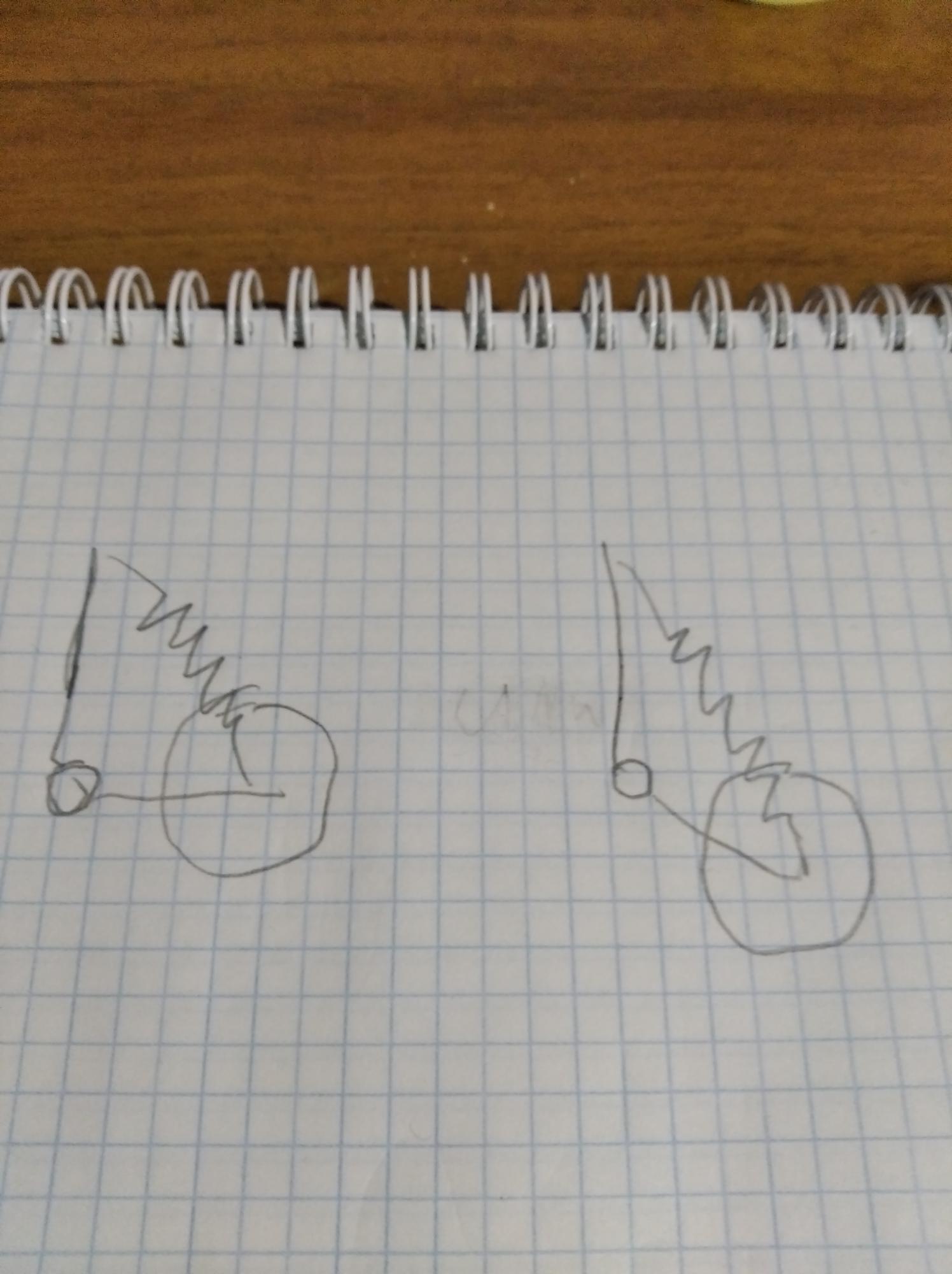

Как лучше поставить переднее колесо, справа или слева картинка
Аморт купить надо, на 130 или 160мм
VITAMIN1
Цитата: Басарга от 24 Окт. 2019 в 22:08Как лучше поставить переднее колесо, справа или слева картинка
Не правильный вопрос.
1 определись с клиренсом. Шарнир должен быть выше. Иначе будешь им собирать углы, а если выше то хоть декой.
2 угол подвески задается не длиной амморта, а точкой его установки.  А ход подвески не длиной амморта, а длиной его хода и местом крепления
3 тут, на сайте, есть даже чертежи рычажек. И фото, и видео.
4 трейл, кастор учел? Ход подвески? А диаметр колеса? А растояние от покрышки до самой вилки и ход подвески? Ход должен быть меньше растояния. Иначе может пробить до максимума и покрышка коснется вилки и заблокируется. Черезрулька гарантированна
Пс. Я бы собрал правый вариант. Но точку крепления амморта точно не там делал. А ближе к шарниру

[user]VITAMIN1[/user], Хм. Диаметр колеса 200мм.
Если ближе к шарниру, то аморт где то 100мм. Можно конечно.
Надо подумать! :-)
Вот кастор...  Вместе с трейлом... Мое глубокое убеждение, что при маленьких размерах колеса не играет практически роли. Если трейл туда-сюда, некоторые даже без рук на самике ездят, то кастор... На автомобиле этот кастор хрен увидишь, а как на самокате- уму нерастяжимо.

1 Угол рулевой. Применительно вело и самокатов это кастор. Я себе сварил четыре вело рамы, не самокат конечно, но опыт хоть какой. Опытным путем проверено значение имеет .на авто вроде в районе 5-7 градусов.
2 трейл. У тебя может быть 0 кастор и длинный трейл. И эты хрень них... Не будет рулиться. А вот 0 кастор и 0 трейл рулится шикарно. Вот только управляется плохо. Любая ухабка отдает в руки и пытается провернуть руль. Самокат не держит траекторию. Но рулится шикарно))) в смысле легко на месте руль крутить.
3 отрицательный трейл  кажется самый простой пример колесо тележки. Само возвращается в исходную точку. Но как ведет себя если это колесо ведущее я хз. По идее должно быть плохо, тк колесо будет пытаться обогнать точку поворота, как итог воблинг. НО ПОВТОРЮСЬ хз как реально. На заднеприводном работает точно, проверенно. Но при правильной конструкции.
4 на 8" колесе лично я не делал бы рычажку.  Соответственно я бы с самодельным самиком заморочился только от10". Это в Москве, где встречаются нормальные дороги и низкие бордюры. Представим что шарнир вилки находится на уровне оси не нагруженного самоката и равен клиренсу. Тоесть 100мм. Райдер встал на деку. Клиренс допустим  стал 80мм. Вопрос, а какой ход подвески? Ну пусть максимум 100мм(больше смысла нет. Да и 100 перебор, шарнир уже об асфальт скребет.) долее трейл. Он пусть будет маааленький. Врядли же ты будешь делать большой, ведь руление на маленьких скоростях усложнится. При ходах подвески он, трейл, меняется. Влияя на управление. При этом он может быть положительным, 0 и отрицательным. А вот это кстати от рычагов зависит(блин надеюсь с пьяну не путаю)
А ТЫ В ЭТО ВРЕМЯ ЕДЕШЬ ПО УХАБАМ!!
Представил?
Далее, коэффициент рычажности. Допустим 4. То есть если у тебя ход подвески 100мм. Тебе нужно расчитать точку крепления и ход амморта чтобы амморт сжимался не более 25мм. Ведь если он сожмется больше тебе пробьет подвеску. Шарнир дернет землю и ты летиш через руль
рисунок для примера
Есть кастор и изменяющийся при ходах подвески трейл и место нахождения шарнира рычажки относительно деки(явно выше) и понятно что будет если при максимальном ходе подвески покрышка может упереться в рычаг вверху. Не, этого именно на этом, не произойдёт. Но вот допустим вместо 10" колеса, ничего не изменив воткнуть 12".
О. Я трактат написал.
В общем, я не претендую на истины. Вполне вероятно меня ща тапками закидают. Но надеюсь донес что не все так просто как кажется на бумаге карандашом.
