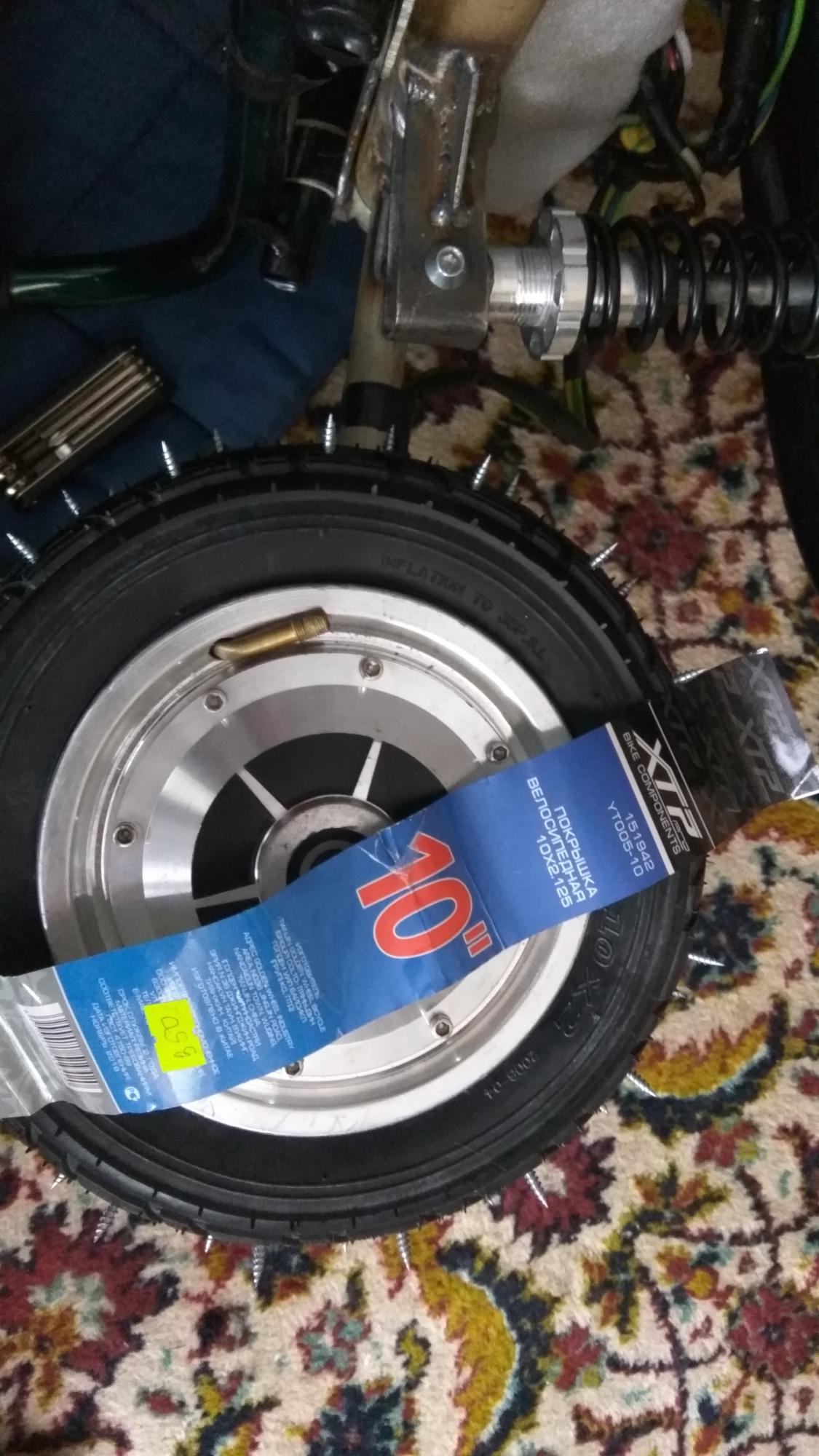

Прошу ссылки у форумчан на нормальные покрышки под шиповку и для зимней езды на замену гироскутерной покрышки 10х2(54-152) с гладким рисунком. В областном центре подходящего в наличии не нашел. В нэте тоже пока без успеха поиски :bn:

[user]ssilk[/user], вилка отсутствует. Я боюсь с посадочным диаметром пролететь. Завтра разберу и замерю. Так понимаю, что должно быть 152 мм
ssilk
Цитата: 1967ivan45 от 16 Нояб. 2019 в 02:32должно быть 152 мм
Обычно да, но бывают и 154 и даже 156.  152 чаще всего встречается у обычной резины типа кенда, для колясок и детских великов.
Сколько у той, что по ссылке, не знаю, сам тоже собираюсь такие заказывать на сяокатные колеса.

Нашёл в Анжерке покрышку неважного качества. Зашиповал, собрал с дополнительной камерой. Погода угомонится, пойду пробовать.
Басарга
[user]1967ivan45[/user], Обычно покрышку вторую ставят, а не камеру(?)
Саморезы слишком длинные, но это не беда, за пару недель сточатся до основания, если до асфальта будут доставать.
Антипрокольная лента внутри покрышки, зубастая шина и шипы https://ru.aliexpress.com/item/32772163804.html?aff_platform=link-c-tool&cpt=1511632453302&sk=YFAI6ub&aff_trace_key=614e63dced2f41d5832e2bf3a6417ba6-1511632453302-06992-YFAI6ub&terminal_id=b472a31e147e49408de0e7f7eba34aa6- наш выбор! B-)
1967ivan45
[user]Басарга[/user], вот такой винегрет получился у меня с 12' колесом: камера, вторая камера к качестве антипрокольной ленты, летняя потёртая покрышка и сверху натянул зимнюю 12х3 шипованную саморезами. Ничего не замялось, встало ровно. Вес, правда, получился...

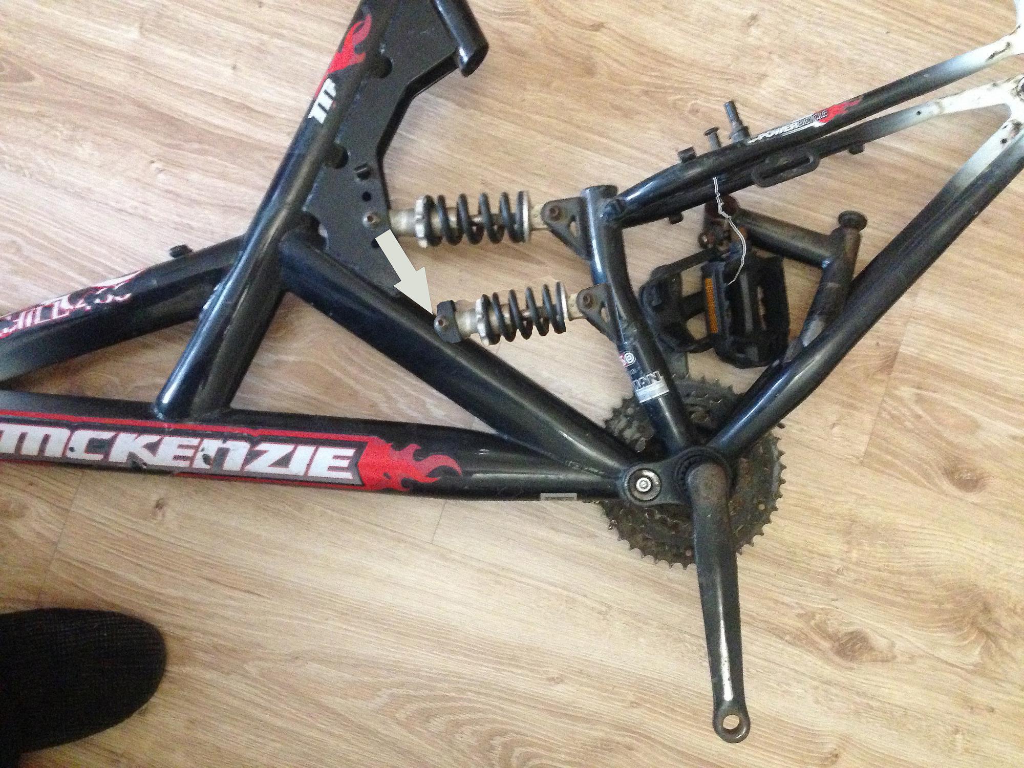

Народ, снова я к вам с вопросом, можно ли так сместить аморт? Так как задний маятник будет другой, и у него эта часть трубы вертикальной где ухо для аморта, она короче.
StaREViL
Цитата: gekagal от 19 Нояб. 2019 в 21:18
Дык и аморты разной длины, какая разница.. измеряй длину, ширину ушей и подбирай)

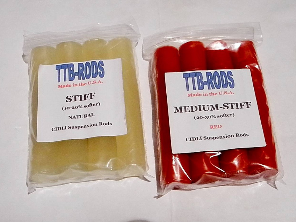

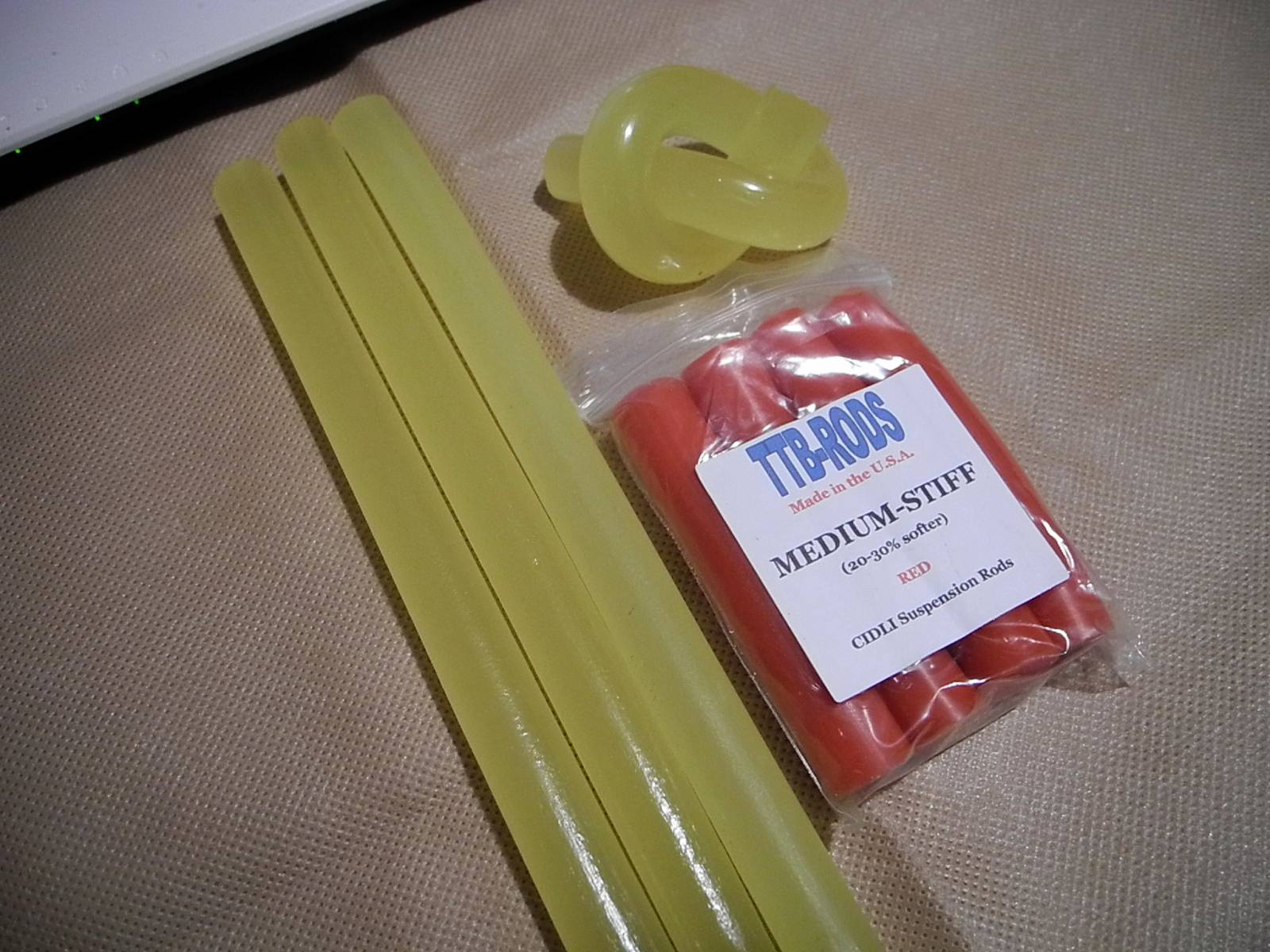

Товарищи,подскажите пожалуйста,где нынче принято покупать полиуретановые стержни для подвесок? Или возможно даже не стержни, а бадягу для приготовления полиуретана .Пару контор нашел,но там только от 10 штук ,и ценник как будто это не полиуретан а, золото ) .
ЗЫ планирую делать подвеску на подобие дуалтроновской.
Катаем на электро багги https://electrotransport.ru/index.php?msg=1762325
Строю самокат https://electrotransport.ru/index.php?topic=61719.0#topmsg
ssilk
Бодягу можно посмотреть здесь - http://polimermix.ru/poliuretan божеские цены, но не понятно, что и как с доставкой.
А здесь - https://smola20.ru/poliuretan/poliuretan-dlya-form/ внятная и быстрая доставка, но цена повыше...

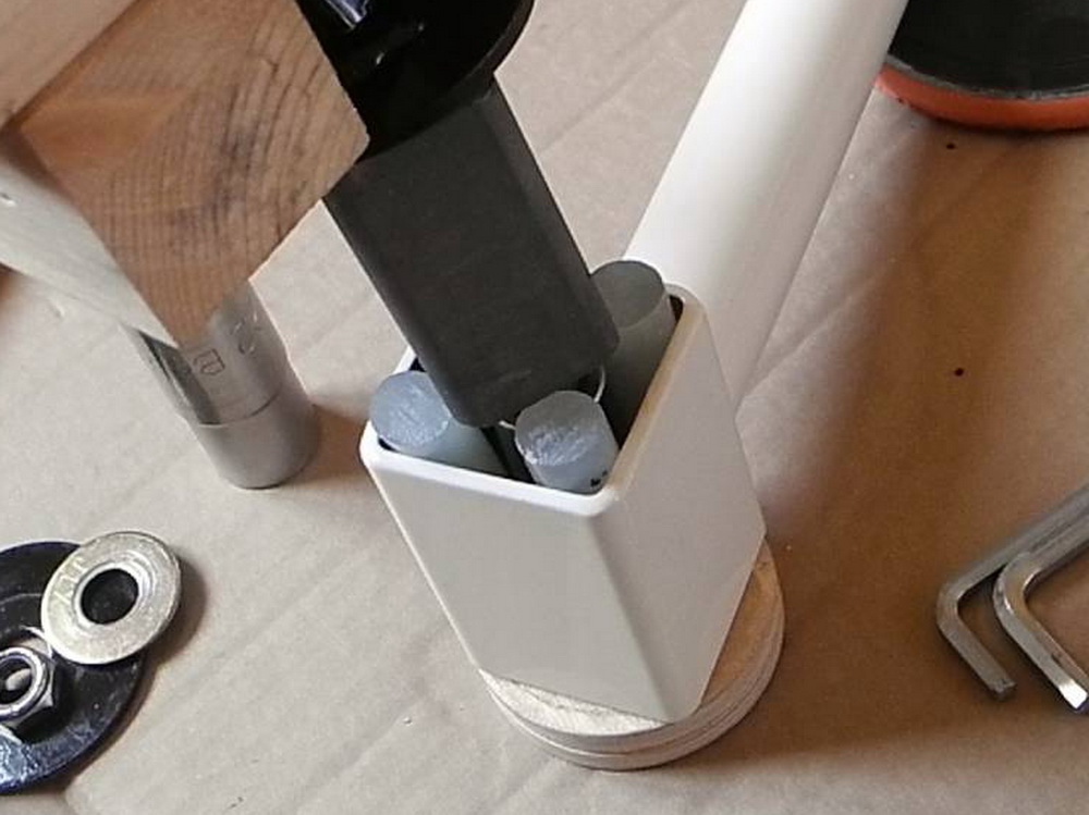

Всем привет. Начал строить самокат. Хочу сделать ПУ подвеску . Возможно плохо искал, но не нашел на форуме темы про такой тип подвески. Много чего разбросанно по темам.Вижу люди делали и делают такую подвеску вполне успешно. Я с таким типом подвески сталкиваюсь впервые. Посему возникли вопросы в процессе моделирования узлов самоката.  (Думаю если в дальнейшем появится тема по конкретно ПУ подвеске , лишним это точно не будет. )
Я планирую использовать для создания стержней двухсоставный компаунд. Остановился пока на вот таком  https://smola20.ru/poliuretan/poliuretan-dlya-form/poliuretan-dlya-form-simpact-85-0-84-kg/ (нихт рекламэн!)
-Подойдет ли такой компаунд для стержней подвески ?
-Какой зазор оставлять между осью и хабом ?

rx3avs
По моему сложная конструкция, у пиндосов всё квадратное и стержни 16мм.
Flygreen
Да . Я это уже понял. Скриншоты пока удалил, дабы не позориться  :facepalm:.  Покурю еще тему .

rx3avs
Цитата: Flygreen от 25 Нояб. 2019 в 21:26Вопрос по компаунду и зазору в силе.
Сейчас бы не стал с этим связываться. Всё это мягкое как пластилин. Стержень должен быть практически "деревянный".
Flygreen
Как я понял,закладывать конструкцию лучше под диаметр 16мм. По крайней мере,их можно купить.А,какой диаметр у дуалтроновских стержней?

rx3avs
Цитата: Flygreen от 25 Нояб. 2019 в 21:50А,какой диаметр у дуалтроновских стержней?
Точно не знаю, думаю такие же как у гопеда, ибо просто с него содран.
