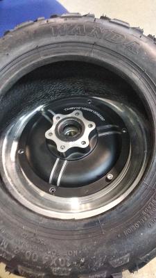

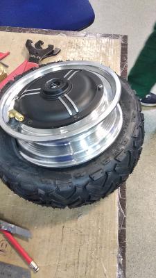

Товарищи,посоветуйте как натянуть .Покрышка имеет внутреннее отверстие на 10 мм меньше,чем надо.Натянуть просто руками и лопатками не вышло.Какие есть способы?

Цитата: Flygreen от 05 Дек. 2019 в 13:17Покрышка имеет внутреннее отверстие на 10 меньше,чем надо
Если на диске 6,5" а на покрыхе 6", то никак.

Родная покрыха 6.5 налазит прям легко А,вот 6 не идёт ).  А в таких покрыхах корд есть?

rx3avs
Вот даже не знаю, как ответить. Вроде не детский сад.
Понимаю какие-то технические нюансы, но базовая матчасть по моему должна присутствовать.
Ну попробуйте надеть ботинок 40 ого размера, если у Вас 42ой (к примеру).
Может и получится, но ходить в этом будет невозможно.
Flygreen
Я то все понимаю.  :-D Товарищ продавший мне МК и покрышку убеждает меня в обратном. Посему я тут и спрашиваю. И теперь я точно знаю, что прав.

SkeptiK
ну не все так очевидно ибо проблема только в бортике и если вы представите например диск DVD и пластиковое кольцо МЕНЬШИМ на 1.5см диаметром и попробуете одно просунуть через другое - то у вас получится - нужно будет только немного сдавить кольцо в овал.
тут та же логика, нет?

Иван Сусанин
Малая глубина центральной части профиля "обода" МК не позволяет нормально забортироваться.
Можно попробовать, если "мясо" позволяет, "углубиться". Но, думаю, проще другую резину подобрать.

Ну вот и человек,который мне покрышку эту продал, говорит что, в шиномонтаже наденут.
Вопрос в другом, самокат планируется для треш покатушек за городом. В случае прокола- фсё. Хрен покрышку сам снимешь.

[user]Flygreen[/user], думаю что и 6.5 ты хрен снимешь.

Тогда подгони ножичком посадочный диаметр покрышки. "треш покатушки имеют шанс стать немного веселее."
Автор, если у тебя размер тушки 50, советую напялить на себя костюмчик 44 размера. И посмотреть, что получится.

Цитата: SkeptiK от 06 Дек. 2019 в 16:06думаю что и 6.5 ты хрен снимешь.
Ну снял же . Причем рез проблем.Одевается также без проблем. Слик.
Буду значит 6.5 искать,зубастую.
