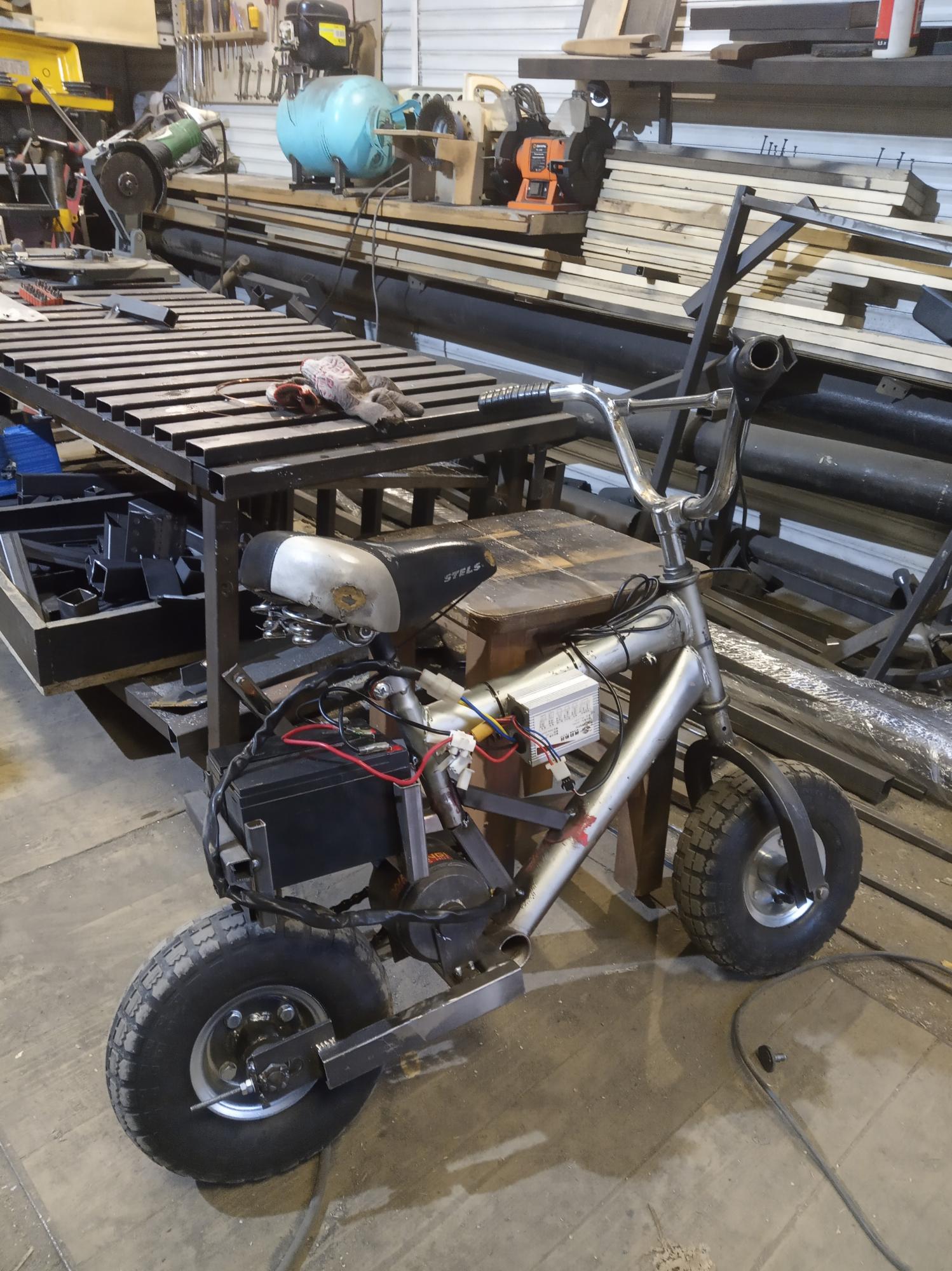

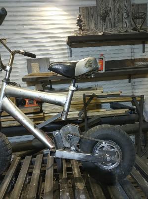

С праздником Вас, форумчане! Купил я на авито 2 акб 12в 7.2ач от ИБП по всей видимости. Продавец сказал что они новые, он их покупал тоже для самоката но решил строить новый, более мощный болид. Акб я зарядил, подключил последовательно, мультиметр показывал 27в. Проехав буквально 50 метров заметно стала снижаться тяга и ещё через 50 метров пришлось отталкиваться ногой. Напряжение было уже 23,5в. Напомню, двигатель 350w 24v, такой же контроллер. Вопрос, мне попались мертвые акб или они все такие? Сборка 18650 7s3p исправит ситуацию и хватит ли 3p километров на 15-20?
Добавлено 12 Июнь 2020 в 14:39
За раму не пинайте, сварил на скорую руку из детского велика, просто чтобы испытать двигатель, акб и прочее.
ssilk
Цитата: 1konnikov от 12 Июнь 2020 в 14:34Вопрос, мне попались мертвые акб или они все такие?
Какая у Вас редукция? Какой ток потребляет мотор при старте и при равномерном движении?
Чисто теоретически, мотор жрет 15 ампер в номинале, батарею на 7.2 А/ч он разрядит за полчаса... Если стартовый ток раза в 2 выше, то и разряжаться будет быстрее.
Но 100 метров это, конечно, ненормально. Даже с учетом того, что ИБПшные аккумуляторы не тяговые.
Возможно аккумы действительно мертвые, но так же возможно, что у Вас какая то беда с трансмиссией. Померьте ток когда колесо крутится на весу.
Цитата: 1konnikov от 12 Июнь 2020 в 14:34Сборка 18650 7s3p исправит ситуацию и хватит ли 3p километров на 15-20?
Тут тоже сложно дать прямой ответ... Может и исправит, а может и нет. Если мотор будет жрать те же 15 ампер, это будет по 5 ампер на банку для 3Р, далеко не каждый 18650 может отдавать такой ток долговременно. По пробегу, считайте сами, при таком токе(5А) 18650 будет отдавать емкость 2500-2600 мА/ч, то есть те же 7.5-7.8 А/ч. Соответственно, чтобы проехать 15-20 км, нужно ехать полчаса со скоростью 30-40 км,ч. Это при номинальной мощности в 350 Ватт...
В общем, ищите "засранца", смотрите что плохо/туго крутится, сколько и в каких режимах жрет мотор.

По поводу свинца, попробуйте их проверить на какой то конкретной нагрузке, например, автолампа на 21/5 Ватта это стоп/габарит, если на этой нагрузке аккум сядет раньше, чем через 3 часа, то его можно считать мертвым.

Некоторые свинцовые АКБ "выглядящие как от ИБП" на самом деле предназначены для тревожных сигнализаций и априори не могут выдавать большой разрядный ток, который, например, возникает при подключении электродвигателя.

Не удержался, чтобы не ответить... Начинал эксперименты с электротранспортом с детского самоката аналогичной вашему скутеру конфигурации. И первое время также мудыхался с двумя свинцовыми б/у АКБ. Пришёл к выводу, что на этом могут кататься только дети... и то недолго. Потом покурил данный форум и заказал на замену свинцу сборку из китайских элементов EAIEP ICR18650 26F конфигурации 7S3P  с BMS на 15А и новым зарядником. Ситуация действительно кардинально поменялась.
Однако сейчас считаю, что это было издевательство над АКБ. Элементы в принципе неплохие, но не высокотоковые, и при конфигурации 3P, были перегружены. Батарея не успевала нормально разрядиться, так как под нагрузкой BMS отрубала батарею по нижнему порогу из-за просадки.
Конечно, как тут выше заметили, многое зависит от параметров мотора и контроллера, но рекомендую заканчивать эксперименты со свинцом и учесть вышеизложенное при выборе новой  АКБ.
