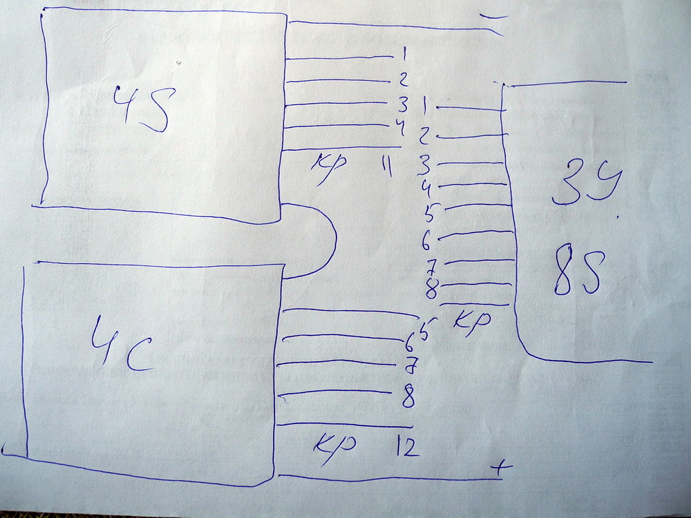

Всем привет... Подскажите как правильно подключить балансировочные провода для ЛИПО, дабы ничего не замкнуть.
Условия: две батареи 4S последовательно. Зарядник 8S.
rx3avs
Уважаемое сообщество! Нарисуйте на более простом примере, как две батареи впослед 2S и зарядник 4S. Мне понять что параллелить.
ssilk
Вроде вот так должно быть...
Перед подключением проверьте тестером...  Мало ли...)
У меня недавно обгорел штекер на зарядном 54 вольта, отрезал, зачистил... Провода красный и синий... Пока грелся паяльник, из любопытства развандалил старый штекер...
Красный МИНУС, синий ПЛЮС... Китайцы, блин!!!  :-D

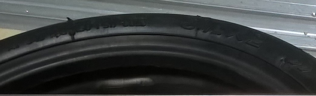

Смотрел шины на юноне, они продаются с камерами, если размер камеры известен соотвествует ли это посадочному размеру ? здесь надо бы уточнить "Посадочный размер" - это размер пропорциональный к размеру камеры(92), или диаметру бортов(106) мало ли что ? и как быть с диаметром бортов ?
ssilk
К размерам камеры не привязывайтесь вообще, при накачивании она сама займет необходимое ей место.
Посадочный диаметр хорошо видно на бортах покрышки, например тут
Это диаметр самого края покрышки, условно говоря центр радиуса между вертикальной стенкой и плоской частью. Диаметр обода для того, что на фото - 165 мм, а посадочный у резины -152. При этом, высота борта значительно больше...
