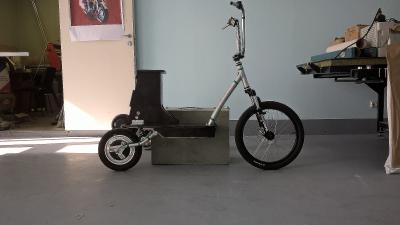

Дяденьки, особенно понимающие в механике, скажите, вот что я сделал не так...)
Дособирал я наконец то свой долгострой
Тут еще не хватает поджопника, грипс, тормоза, крыльев... Оно все лежит, но пока не ставлю, может придется опять разбирать...
получился, скорее, минискутер или миничоппер, чем самокат, но...
Покатался я на нем по коридору, вроде как и едет неплохо, но пипец какой верткий. Чувствительность руля бешенная, чуть шевельнул и поехал по синусоиде амплитудой метра 4.
Иногда и ровно едет, когда скорость повыше, но коридор короткий, особо не разгонишься...
Если в цифрах, до 10-12 км/ч ехать невозможно, дальше становится ровнее.
Вопрос такой: Это я что то напортачил с рэйком/трейлом (вроде похоже на велосипедный), недокрутил якорь и у меня слишком "нежный" руль, или это с непривычки? Ну, там посадка неправильная, хват руля не тот... Мало ли...

Цитата: ssilk от 01 Июль 2020 в 20:52Покатался я на нем по коридору, вроде как и едет неплохо, но пипец какой верткий. Чувствительность руля бешенная, чуть шевельнул и поехал по синусоиде амплитудой метра 4.
Это фиговые условия для теста. Стены коридора, хочешь-не хочешь  смущают. Потом - и велики на малой скорости неустойчивы, даже с большими колёсами.
И какой же он вёрткий, если вернуться на прямую непросто?
Тут что-то не то с управлением центром тяжести.

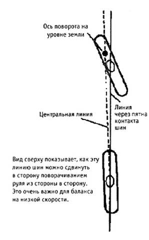

Трейл маленький получился из-за выноса оси вперёд (наверно вилка от какого-нибудь трюкового велика) и, чтобы подставить на сюрплясе или на маленькой скорости, воображаемую линию между пятен колёс под вертикаль ЦТ, надо больше поворачивать руль, а это страшно делать в узком коридоре.
Можно предположить, что такая длинная синусоида (4 метра) получается из-за маленького трейла, потому что при трейле = "0" (когда центр пятна колеса совпадает с точкой входа оси рулквой в землю) переставить ЦТ просто невозможно.
В то же время - получился большой вынос руля, а это значит, что, при повороте руля, рулевая колонка не смещается параллельно сама себе в нужную сторону, смещая ЦТ вправо-влево, а только наклоняется вправо-влево и смещение ЦТ вправо-влево ещё меньше  :bw:
  :eureka:  Для пробы - поверните вилку на 180, а руль поставте, чтобы линия между руками проходила через ось рулевой.

Цитата: Бабай от 01 Июль 2020 в 23:16Для пробы - поверните вилку на 180, а руль поставте, чтобы линия между руками проходила через ось рулевой.
Вы абсолютно правы...) Перевернул вилку - стало значительно лучше. Наклон руля ничего не дал, совершенно одинаково рулится в обоих случаях.

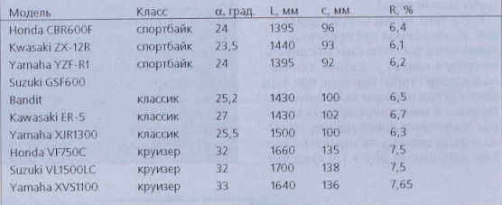

Стоячий опыт тут не причём. У самоката большая база - следовательно длинный трейл заднего колеса, равный база + передний трейл.
Перевернув вилку, Вы укоротили базу "L" и увеличили трейл переднего колеса "с". Поэтому увеличился коэффициент устойчивости R=с(L+c) *100%, который ещё называют коэффициент управляемости.

Разница, видимо, не заметна на ровном полу, когда шина контактирует с поверхностью по центральной плоскости колеса. Вот, когда будут неровности и контакт будет то справа, то слева - можно словить воблинг.

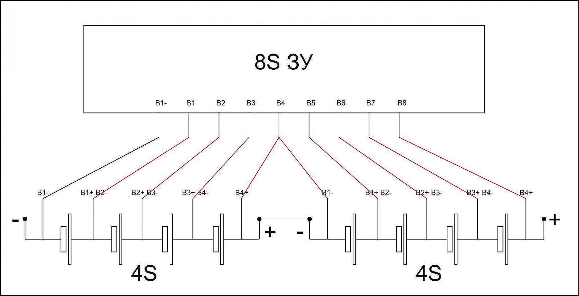

Вроде вот так должно быть...
Перед подключением проверьте тестером...  Мало ли...)
Приехал зарядник и пришло понимание... Спасибо.
Зарядник супер. Аймаксом реально пользоваться больше не хочется.
Это нужно один раз собрать, зарядить и больше не разъединять?

Цитата: rx3avs от 16 Июль 2020 в 15:52Это нужно один раз собрать, зарядить и больше не разъединять?
Ну, если не планируете заряжать еще какие то батарейки, можно оставить... Или Вы имеете ввиду что эта конструкция на стороне батареи? Тогда, тем более, пусть остается.  Вообще, универсальности ради, стоит сделать отдельный  шлейф по рисунку. Тогда и батарейки можно будет легко менять и любые другие батарейки подключать к ЗУ в такой же конфигурации. Должен получиться шлейф, у которого с одной стороны 8S балансирный разъем - "мама", а с другой два по 4S "папы", а вся коммутация под изоляцией.
odo - 6650 км
rx3avs
Я имел ввиду батареи не трогать, т.к. они будут одним целым. Шлейф со стороны батареи соответственно.

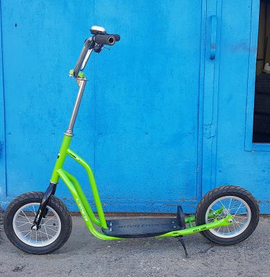

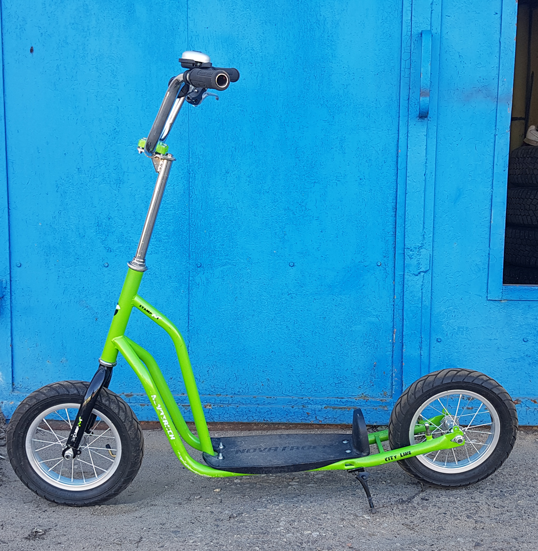

ezhuk
Добрый день, может у кого-то есть мысли, как удлинить руль у данного самоката? (Novatrack stamp). Низковат оказался, хочется 10-15 см по высоте прибавить для удобного катания
ssilk
Цитата: ezhuk от 17 Июль 2020 в 15:07как удлинить руль у данного самоката?
Купить руль как у https://electrotransport.ru/index.php?msg=1888092 Называется Ventura HS-2310, высота 350 мм, ширина 680 мм.
Или удлинять трубу между рулем и колонкой... Только учтите, что там длинный болт, надо будет еще длиннее.
