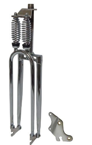

[user]starik2000[/user], аморт у тебя тонкий, потому и гуляет.
Толще его не сделать, из-за пружины.
Два тонких аморта на сторону.
Или ставить аморты от бензиновых скутеров или мотоцикла
Или вилку другую, спрингерную, например
Впереди или сзади колесо- действительно, никто не знает, можно и черезрульку поймать. А можно и не поймать! :-D Скорость, например, неизвестна. До 40кмЧ одно поведение, после оно радикально меняется. Если скажешь: "Двадцать кемэ и все!", то не имеет разницы, колесо спереди или сзади, зуб даю! B-)
