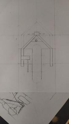

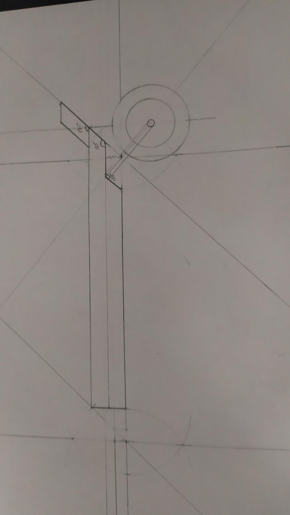

Мои чертежи (будем честны, -- эскизы) никто не поймет кроме меня. Поэтому опишу словами:
подножка относительно подвески неподвижна и жестко закреплена на раме. Решил сделать так (фотки все же прикреплю):
Вилка заднего колеса вставляется в раму и крепится во втулке осью. Амортизатор крепится к раме и вилке. А вот подножка жестко приваривается к основанию. Все же попробую разобраться с солидом.
Хотелок у меня немного. Могу даже вообще без подвески. Просто решил на этапе бумаги сделать по-человечески. Пока понял одно: из г и палок ничего не сделать. Если делать, то вливать ведро зеленых. Я даже чтобы хоть что-то собрать пытался из готового переделать, но путных вариантов нет. Может есть кто в Краснодаре с форума человек, с которым пообщаться можно, поговорить, рассмотреть его проекты изучить -- буду только рад. Сейчас я в замешательстве, будет ли вообще хоть что-нибудь. На авито нашел клоны колес м4 с дисковым тормозом -- 3 тысячи за штуку, 350Вт. Контроллер на 1.5кВт свой могу продать, купить два по 500. Батарейка, если на тесла 21700, то 13s3p выйдет недорого. Короче, я уже сам запутался и потихоньку тухну, а жаль.

Цитата: xdforce от 07 Янв. 2021 в 23:00Под езду на заднем делали велосипеды, скутеры, мотоциклы, но не самокаты.
А Вы подумайте, чем отличаются вело-мото-скутеры от самоката...) Ладно, не думайте, сам скажу... Большие колеса и размещение центра тяжести.
Если велосипедисту достаточно лишь небольшого усилия, чтобы вынести проекцию ЦТ за заднюю ось, а держать равновесие помогает большое колесо(стоять на 200литровой бочке куда проще, чем на трубе 250 мм диаметром), то у самокатчика должен быть непростой навык, достаточно мощный мотор и очень чуткое управление... У мото вариант промежуточный, мотор приличный, но вес аппарата немалый, поэтому навык тоже требуется, но динамика ДВС гораздо "длиннее", поэтому поддерживать нужную мощность проще. Несколько цифр для понимания: Более или менее стандартная рама велика с колесами 26" имеет базу 34", а мой самокат на колесах 10" имеет базу 37" и весь вес приходится на середину.
Цитата: xdforce от 07 Янв. 2021 в 23:00Мне не кататься на нем, это выставочно-фановый проект.
Простите за резкость, но Ваше творчество даже в кунсткамеру не возьмут...) Выставочный проект это Альфа Алекса2Д, самокаты Малионта, даже Прыгающий самокат и то можно так назвать. Творения М-Велосипедиста можно выставлять в разделе Курьезы...) Есть еще десяток приличных конструкций типа Енота или Гвоздя. Большинство самокатов из "гироскутера" имеют вполне приличный вид... А у Вас, еще раз простите за резкость, не самокат из говна и палок, а сырье в первозданном виде.
Вот лично мне стыдно выставлять свои 2.5 самоделки, хоть они и получились не хуже вьетнамско-индийских...
Я бы посоветовал Вам больше читать форум, конкретно этот раздел. В большинстве проектов авторы достаточно подробно описывают почему они сделали те или иные узлы именно так, а не иначе. И смотреть видео, от самых простых и до забористых проектов как у MadManа, например... Читать и смотреть долго и много, тогда количество фактов превратится  в понимание принципов.

А скажите пожалуйста... Вот с выносом вилки, рейком, трейлом все понятно: управляемость... А вот что насчет заднего рычага? Ну вот часто ставят колесо на одной оси с рамой. А когда есть подвеска, то рычаг ставится ниже. Что меняется в таком случае? Или другой вариант... городские самокаты ( типа yedoo) у них заднее колесо даже задрано немного. Вот чувствую что-то меняется (кроме клиренса), а вот что именно назвать не могу... Хотелось бы знать)
ssilk
Цитата: xdforce от 10 Янв. 2021 в 22:04а вот что именно назвать не могу... Хотелось бы знать)
[подсказка] Ход подвески появляется...) [/подсказка]
У самокатов без подвески клиренс в любом случае неизменен, а у самокатов с подвеской он во время движения меняется, подвеска же работает...
Выше коллега Бабай даже видео выложил, прямо иллюстрация к Вашему вопросу.
Еще раз повторю: Больше читайте и смотрите... Не менее полугода, лучше год. Ежедневно по несколько видео и несколько страниц форума.
