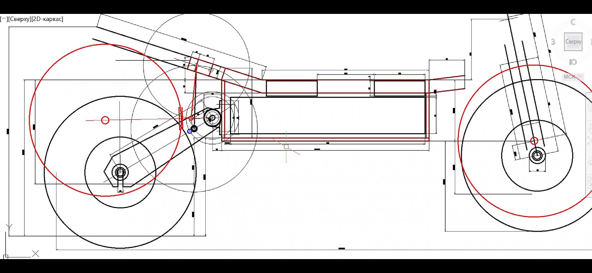

Artichoke
Цитата: xdforce от 10 Янв. 2021 в 23:35Ну все же задумка именно в этом была.
Считаю, основываясь на собственном опыте, что поставить электросамокат на заднее колесо вполне реально засчёт геометрии деки и заднего маятника, не применяя для этого сверхмоментное мотор-колесо. Как пример, привел фрагмент картинки первоначальной компоновки своего самоката. Конечно у меня не было цели освоить езду на заднем колесе, но максимально упростить процесс закидывания переднего колеса на высокие бордюры смещением массы тела и точки опоры мне удалось. И это при том, что мой самокат не особо лёгкий полноприводный.
xdforce
Расскажите подробнее про самокат, пожалуйста. Можете в лс.
