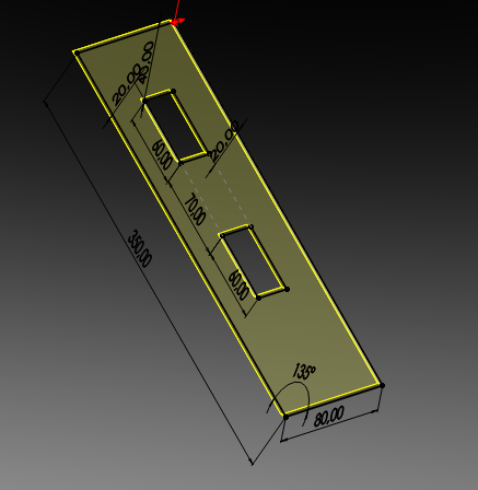

Версия 2020. Тему пока заводить не хочу ибо толком ничего нет)) а так если пойдет, то напишу)

Там прикол в детали. Если быть конкретнее, то во взаимосвязях. Ну вот лист стали 200х200х4мм. На него приваривается профиль 40х20х1.5 длинной 350мм под углом 30 градусов. И как раз из-за этих эскизов оказалось сложно выставить эту деталь посередине... Ну не знаю, я его часа 3-4 изучаю только :-)

Цитата: xdforce от 12 Янв. 2021 в 21:50лист стали 200х200х4мм.
Дайте угадаю...? Ваш самокат будет называться "Ангара-6"? :laugh:
Во первых, это не подножка, а опора для ноги. Верно? Подножкой в самокатах совсем другая деталь называется.
Во вторых, эти места даже из алюминия делают тоньше... Эта Ваша пластина легко выдержит 400-500 кг веса.
Цитата: xdforce от 12 Янв. 2021 в 21:50И как раз из-за этих эскизов оказалось сложно выставить эту деталь посередине... Ну не знаю, я его часа 3-4 изучаю только
Не стоит думать, что в SW есть что то особенное, вся его работа основана на простой школьной геометрии. Не только его, но и любых других редакторов, параметрических и не совсем...)
Солид - параметрический. Это значит, что можно не совмещать детали вручную, а задать параметры этого совмещения. Это обычные линейные величины, типа длины/ширины/высоты, точек пересечения, координат и так далее. Образно говоря это визуализированный текстовый файл... Представьте такую картину: Один человек с листом текста, а второй с бумагой, карандашом и линейкой... Первый читает "отмерить от края листа сколько то там и провести линию", второй отмеряет и чертит линию... И так несколько раз. Первый читает дальше "в местах пересечения линий нарисовать жирные точки", второй рисует. Первый - "соединить жирные точки жирными линиями", второй соединяет...
Примерно таким образом и работают параметрические редакторы. Первый это Вы, второй - компьютер с солидом (любым другим редактором)
Я еще днем хотел сказать, не увлекайтесь сразу "сложными" деталями. Начните с простых вещей. Например, нарисуйте профильную трубу, потом сделайте в ней "дырку", потом срежьте углы и так далее.

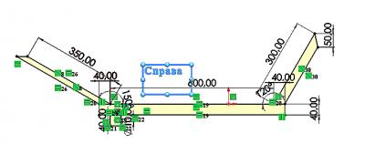

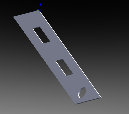

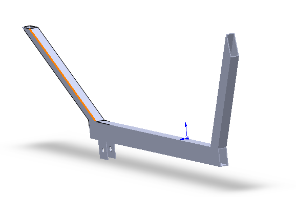

#2548
Делаю модель заднего маятника... Решил по приколу сделать из 3мм листовой стали... Модельку позже выложу, а вопрос вот в чем... Я боюсь за дропауты. Отверстие 12мм... Даже если учесть добавление ребр жесткости, все равно думаю что может сорвать. Есть конечно варик вставить трубу и приварить, но в дальнейшем ее еще найти нужно будет. Вот и вопрос. Отверстие 12мм в листе металла (3мм) выдержит нагрузку от движка 3кВт? Или есть альтернативы?
Бабай
Цитата: xdforce от 15 Янв. 2021 в 17:54Решил по приколу сделать из 3мм листовой стали...
Из листа 3мм?
Насколько заднее колесо будет рыскать вправо-влево вдоль траектории, влияя на управление я не знаю. Уменя для мотора 1000 вт (вливать буду около 1500) пластины по дропы 4 мм, вваренные в трубу 40х25х2 https://electrotransport.ru/images/3/1ncc8gi_thumb.jpeg
xdforce
Как дропауты -- да. Но с листами... и интересней, и проще и они малогабаритны. У меня длина деки 60см... и это я еще не учитываю рейк. Просто я еще не смогу сделать сетчатую модель... Потому что нет никаких данных кроме силы тяжести. Думаю, если взять 6мм два листа, то будет нормик.
Борян
зачем вообще пластины? почему бы не взять два уголка?
xdforce
В принципе... можно. Можно и квадратный профиль взять. Ну впрочем не стану спорить. Длина детали 350мм. Ширина 80мм. Что лучше взять для трехкиловаттного мотора?
ssilk
Цитата: xdforce от 15 Янв. 2021 в 20:22Что лучше взять для трехкиловаттного мотора?
Чем толще - тем лучше, насколько позволит длина резьбы на оси.

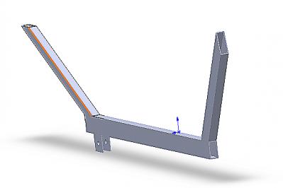

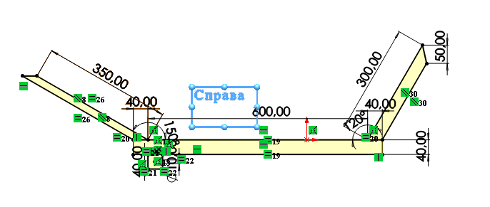

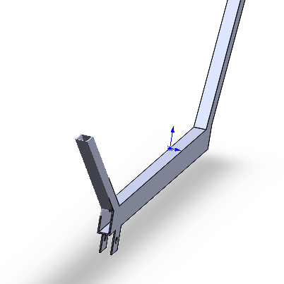

Итак... В общем надурачил воть ето
Это каркас самоката (чистая сталь). Естественно сейчас придется удлинить гуся(опустить немного) и усложнять тем деталями.
Материалы использовались... 3мм сталь, 6мм сталь, 40х20х2 труба, D=40, d=4 труба для рулевого стакана. D=32, d=2 труба под сайлент. Ну и по мелочевке. Подшипники 6201. Сайленты от скутера 30х10х22. Длина рулевой... части... 80см. Из-за фона он маленьким кажется)
