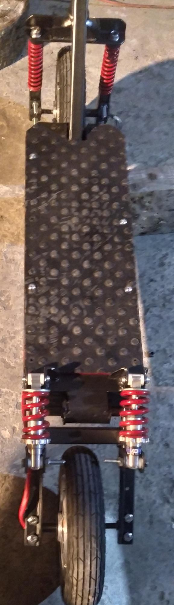

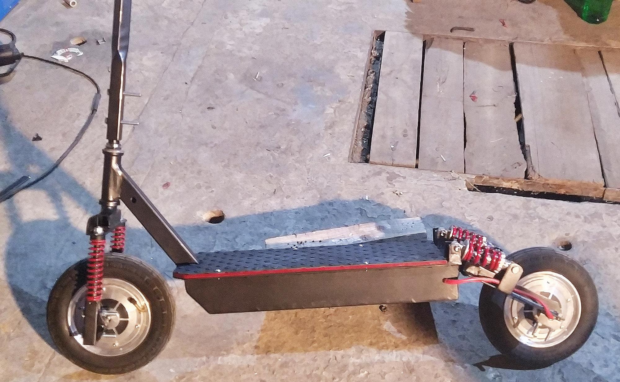

Окончательно собрал самокат.
Пока снега полно - не испытывал.
  Может у кого критика есть, с радостью готов услышать. Сезон пока не наступил - буду переделывать.
xdforce
О! Можно вопрос??? А почему на передней вилке вы решили сделать дропауты "вперед"? Не критика, просто интересно)
Самокат по внешке класс :wow:
starik2000
[user]xdforce[/user],
Изначально оно было снаружи. Но вилка хреново играла, и все расчеты показали, что правильно будет так.  Я про коэффициент устойчивости
xdforce
пасибо :-)
Ммм, по критике... рулевой стакан не слабоват? Вроде как от велосипеда, судя по фотке?
starik2000

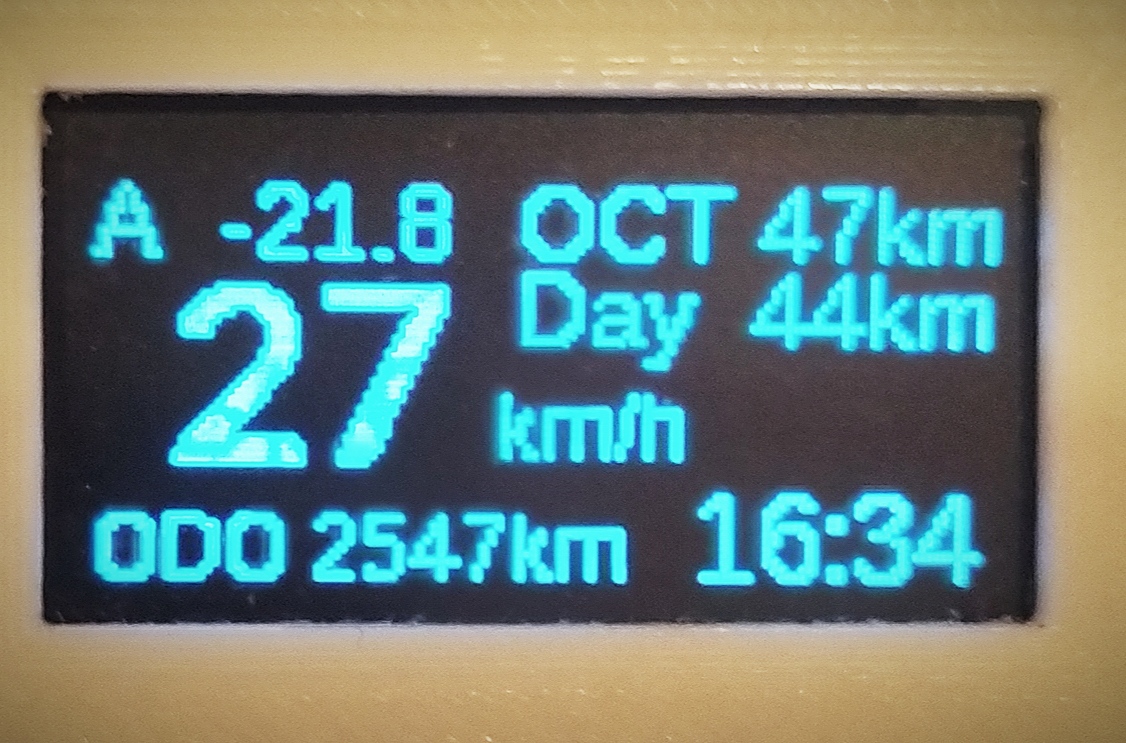

 Я ему еще и бортовой компьютер собрал  :laugh:

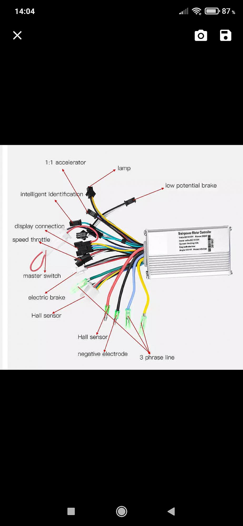

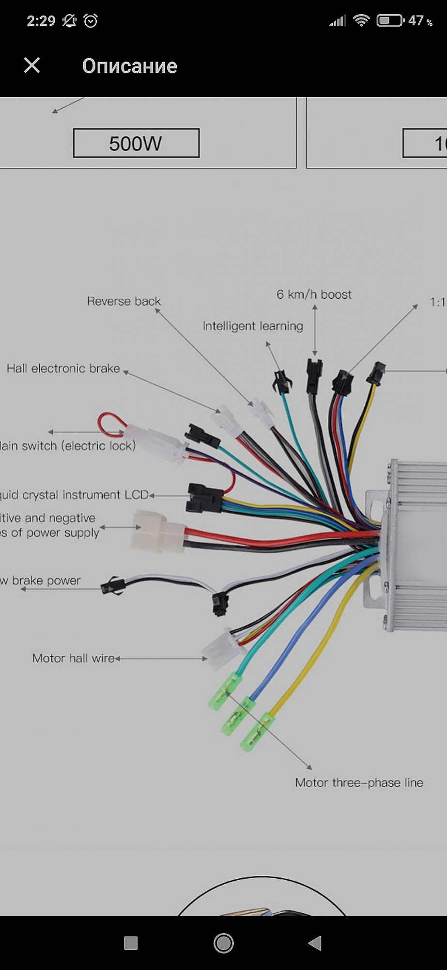

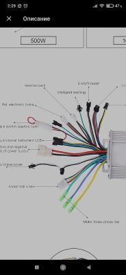

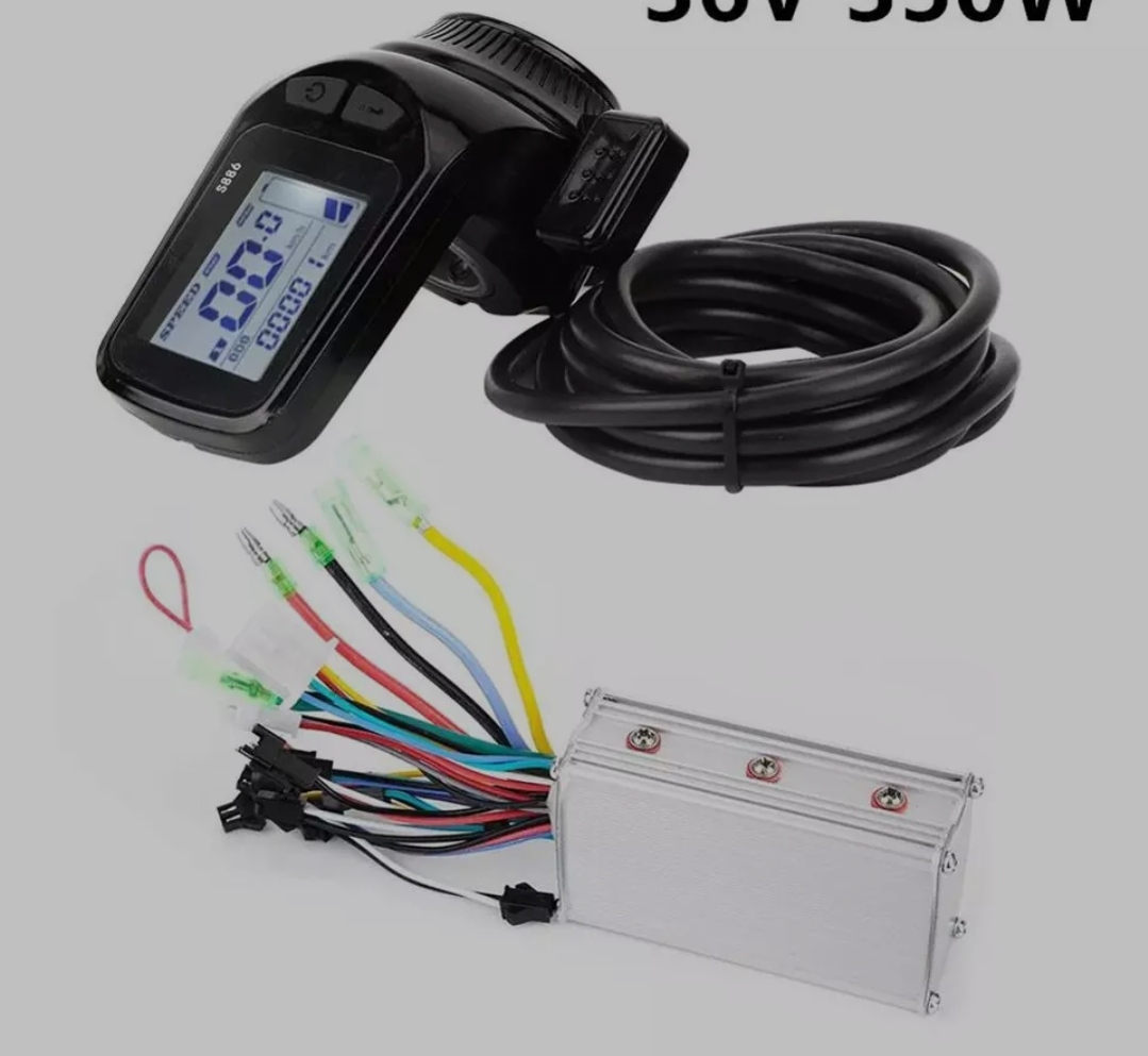

Подскажите для чего на китайских контролерах
1:1 accelerator. Или 1:1 power
Также может кто в курсе.
У китайца в описании и на фото этой фишки нет. Но реально она есть. У другого китайца она подписана как buster 6kmh.
На ней 2 контакта. На одном земля, второй 5в. Пробовал замыкать- реакции не увидел.  Что такое бустер я понимаю :)
Борян
надо бы фото
Басарга
[user]starik2000[/user], скорее всего, этот контроллер для инвалидок. Включил 6км/ч и шкандыбаешь со скоростью пешехода.
Это просто предположение
Да, бустер в одном из значений- попойка. Ты меня понимш? B-)
starik2000
Борян
Цитата: starik2000 от 06 Март 2021 в 20:12
[user]Борян[/user],
Возможно это как раз вывод газа на второй контроллер. Дубль гашетки
ssilk
[user]starik2000[/user], Вообще, глобально, в контроллерах для электровелов 1:1 power это PAS - pedal assist sensor. Крутите педали с определенной скоростью - мотор крутит колесо с той же скоростью. Должно быть 3 провода Земля, 5 вольт и сигнальный.
А buster 6kmh это что то типа круиза на пешеходной скорости, для того, чтобы идти рядом(катить) велосипед/самокат. На нормальном, трехкнопочном S866 включается при постоянном нажатии кнопки "-" (минус).  Что конкретно делают эти 2 провода у Вас, не имею ни малейшего понятия. Они могут совсем не соответствовать тому, что написано. Лучший способ узнать - разобрать контроллер и посмотреть куда припаяны эти провода.
Цитата: Борян от 06 Март 2021 в 20:24вывод газа на второй контроллер. Дубль гашетки
Откуда такая продвинутая фича на мегабюджетном контроллере? ))) Это не считая ненужности ее как таковой.
odo - 6650 км
Борян
на моем с шиной-протоколом оказалось что есть. узнал после того как выпаялся с курка :D
starik2000
[user]ssilk[/user],
Ну я наверно решил проблему.
Как подключить второй контролер.
У дисплея идет шина rx tx.
Я отключил (условно  шину rx). Все включается и все работает.  Только дисплей скорость не показывает.  Имею мысль, что если взять второй такойже контролер и подключить к нему только tx и землю с экрана, то он тоже будет работать
ssilk
Цитата: starik2000 от 07 Март 2021 в 22:43если взять второй такойже контролер и подключить к нему только tx и землю с экрана, то он тоже будет работать
Будет, обычно так и делают. Именно поэтому нет необходимости в дополнительных выводах с контроллера. А если батарейка одна на оба контроллера, то и землю с дисплея не надо параллелить, только tx... Проблемы могут возникнуть, если второй контроллер не идентичный первому. Ну, например, если он для другого дисплея. Там может быть другой протокол и он просто не поймет, что ему нужно делать.
