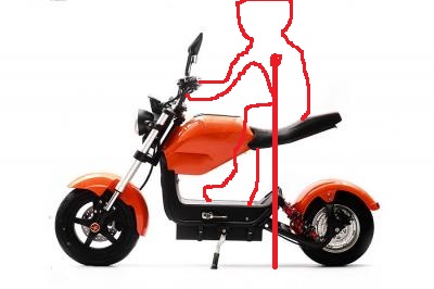

Подскажите пожалуйста по развесовке, кто понимает.
Слишком большой вес приходится на заднее колесо самоката. При вот такой конструкции, вес райдера будет приходиться в точке крепления сиденья к раме, либо по середине между задней осью и точкой крепления, или в точке где сидит райдер (глядя вертикально вниз) ближе к задней оси?
kor
Цитата: Pekinatan от 06 Апр. 2021 в 00:48или в точке где сидит райдер (глядя вертикально вниз) ближе к задней оси?
Находите центр масс райдера и вертикально проецируете на пол, это и будет искомое.

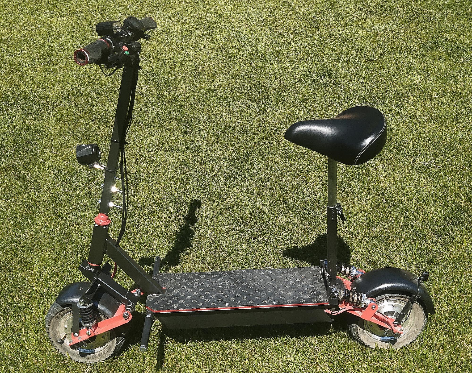

Дорогие друзья, очень нужен ваш совет.  Устал ломать голову как лучше сделать. Задний маятник в подвеске.
  Итак, что имеем
  Вот к работе подвески у меня нет никаких нареканий.  Все отлично.  Мне нравится.   Но меня дико бесит звук работы задней подвески.  С передней все тихо.
  Там и писк и скрежет на раскачках.
   Видится мне 2 основных проблемы.
1. Основной звук как мне кажется дает педальный узел шарнир с детского велосипеда.   Регулировкам и подтяжкам он не потдается.
2. Скрипов добавляют как мне кажется и пружины с амортизаторами.
  Чего хочу от форума,. Совета как сделать по другому.
Потому как мои мысли работают в одном направлении, и ничего, лучше как, попробовать сделать шарнир с другого привода велосипеда не придумали.
  Натыкался на форуме что используют полиуретановые сайлентблоки  с какойто машины, но конкретики не нашел может пропустил.
  Очень хотелось бы отойти от токарки.   Но этот вопрос тяжело , но решаемо.
  Также буду рад услышать /увидеть. Совет такого плана.
   Берешь сайлент/узел/.. от Уазика номер такойто/ нижнего правого рычага.  Трубу  такой то.  И собираешь вот так.
  Спасибо тем, кто дочитал

[user]starik2000[/user], Насчет эластомерки не скажу, сам не делал. На форуме много тем, где такие конструкции подробно рассматриваются.
Насчет Вашей проблемы: У Вас получился очень приличный аппарат для "без токарки", лучше уже не сделать.

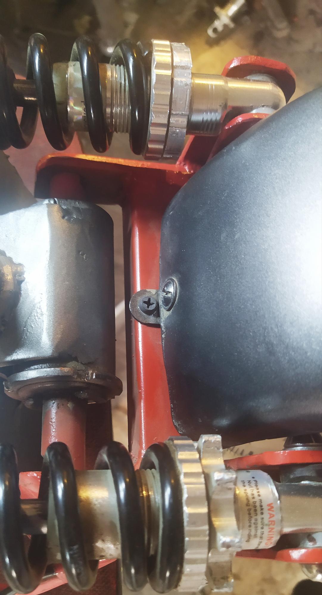

Свист и скрип издают не пружины "амортизаторов" а их уши и штоки. Даже на фото видно затертости на штоке. Это происходит потому, что при работе они не только сжимаются, но и изгибаются и крутятся вокруг осей. Можно заложить туда смазки, но через несколько дней опять начнет скрипеть, как только туда пыли набьется.
Чтобы совсем убрать этот звук нужно расположить "амортизаторы" так, чтобы они работали только на сжатие. Разумеется, от их поворота в месте креплений полностью не избавиться, все равно останется градус-другой, но звук уменьшится в разы.
Что касается каретки (часть детского велосипеда), во первых она достаточно закрыта от пыли, если Вы ее серьезно не выпотрошили, и звук издавать может только в том случае, если при сборке был оставлен осевой люфт. Который постепенно перерос в радиальный и маятник у Вас живет своей жизнью. Как решение, можно использовать такую же каретку, только приспособленную под промподшипники, сейчас у многих великов такие.
По фото непонятно, как у Вас маятник соединяется с кареткой, но перья лучше варить прямо к оси каретки. Хорошо бы использовать родные "квадраты", но без станочной обработки это трудно, нужно много пилить напильником...)

Бабай
#2663
Цитата: starik2000 от 18 Июнь 2021 в 17:46Вот к работе подвески у меня нет никаких нареканий.  Все отлично.  Мне нравится.
Я не представляю, как она выдерживает при такой геометрии и как это может нравится.
ЦитироватьОсновной звук как мне кажется дает педальный узел шарнир с детского велосипеда.
Непонятно о чём речь. Можно только подозревать, где это находится.
ЦитироватьНо меня дико бесит звук работы задней подвески.  С передней все тихо.
Ещё бы! Передний амортизатор работает гораздо ближе к перпендикуляру к маятнику.
А задний амортизатор практически параллелен маятнику.
БОльшая часть энергии пружины уходит в растяжение металла самого маятника (от его оси до нижнего крепления амортизатора) и трение маятника или его оси в отверстии. И только небольшая часть этой энергии остаётся полезной. Уверен, что там имеется вытертый и сожранный скрежетом металл.
Разложение силы амотризатора на полезную и бесполезную есть тут https://electrotransport.ru/index.php?topic=61521.msg1878748#msg1878748
