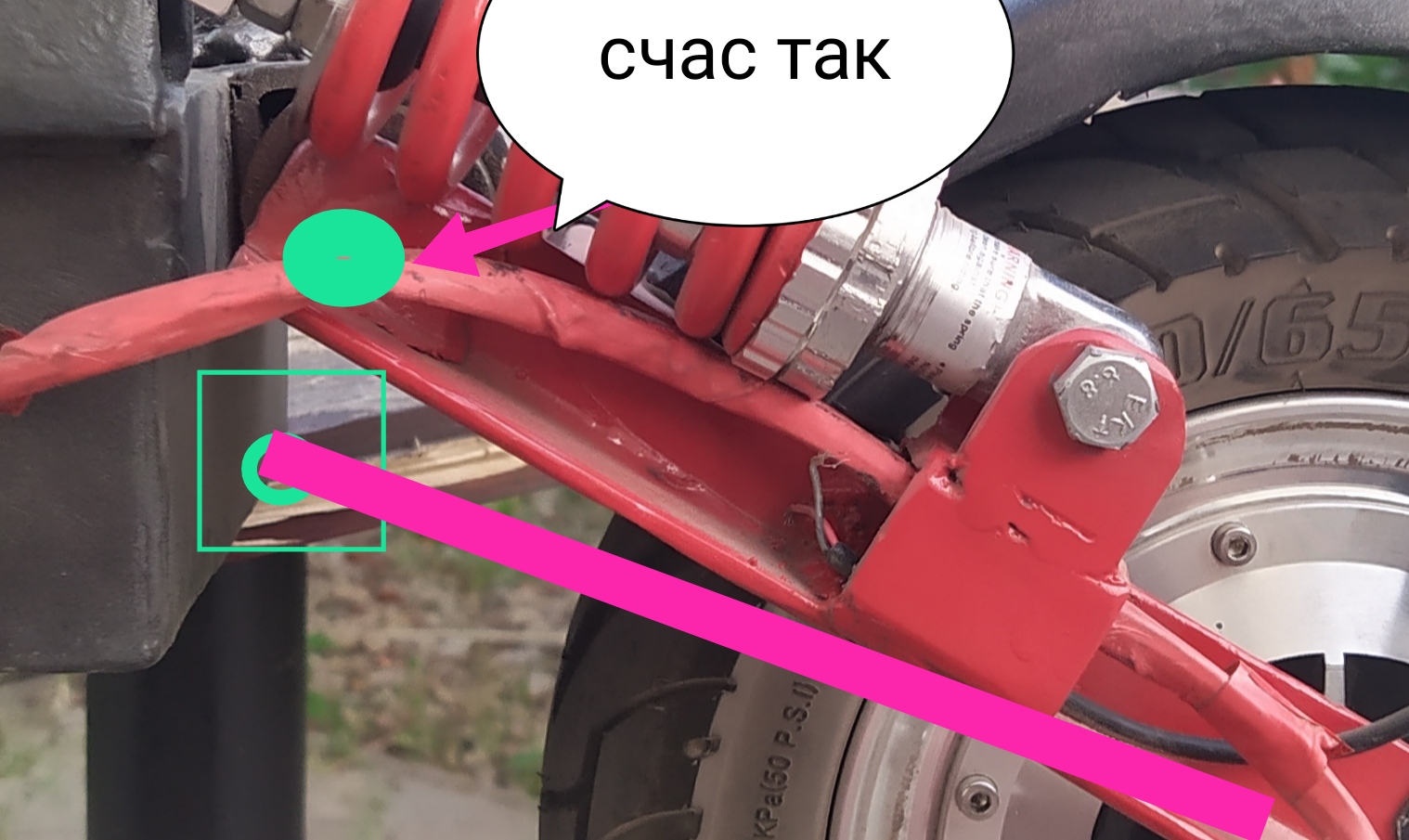

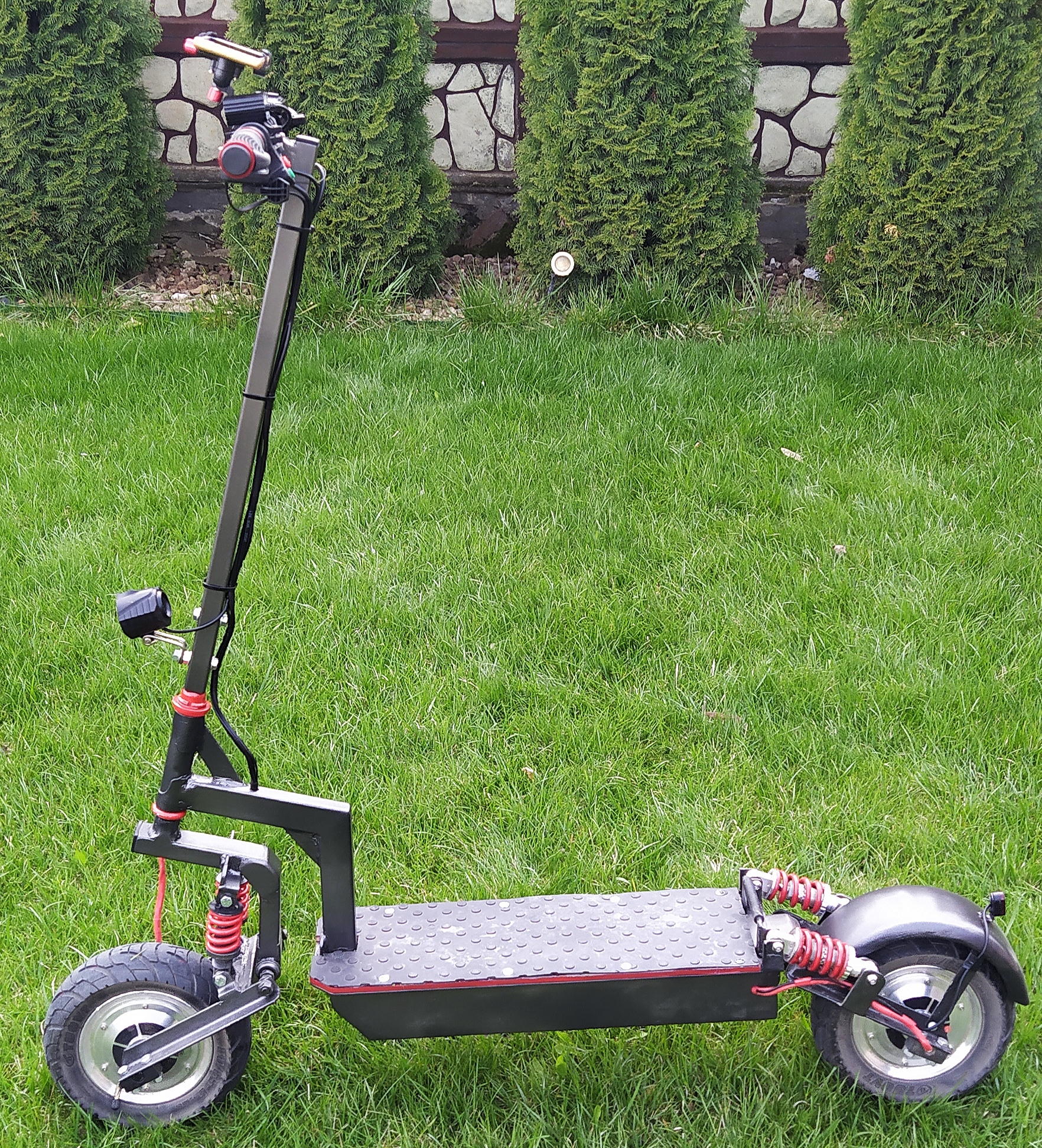

Насчет педального узла , вилка была просверлена под диаметр вала и обварена.
  На самом узле есть гайка для натяга подшипника.  Так вот. Там либо заметный люфт, самой вилки , либо ее трохи начинает подклинивать
Мною была предпринята попытка сместить опору амортизатора  поближе к оси колеса.
  Расчет был на то, что уменьшится рычаг.
  Не помогло.
Также без результата вышла работа по  усилению жёсткости узла крепления амортизатора.
[user]Бабай[/user],
Уважаемый Бабай.  Я зашел в тему для новичков, и зашел с реальной проблемой.  Надеясь услышать вариант решения проблемы.
  Вариант ответа.
Все гамно, это некуя не должно работать - это последнее, что я надеялся услышать.
   Подвеска действительно работает.  И работает мягко, без отскоков , и лязганья амортизатора.
   Если вы очень в теме, то помогите мне установить амортизатор правильно.
Я готов завтра все срезать нах, и переварить по новой.
Как его ставить?
Бабай
Цитата: starik2000 от 18 Июнь 2021 в 21:28Как его ставить?
Хотя бы, ось качания маятника перенести ниже ... Как можно ниже (но, чтобы не торчал снизу корпуса).
Но, при такой рычажности (примерно 2:3), станет жёстче.
Чтобы было мягче, надо и нижнее крепление маятника переносить ближе к оси качания маятника.
starik2000
[user]Бабай[/user],
Я правильно вас понял
За жесткость я не переживаю.  Я пружин на заводе накрутил  диаметром от 2х до 7мм.
Сильно ли скажеться на работе, если ось маятника (зеленый круг) я переесу ниже как на фото, но при этом
Крепление амортизатора к маятнику сдвину чуть ближе к его оси?
Бабай
Цитата: starik2000 от 18 Июнь 2021 в 22:26Сильно ли скажеться на работе, если ось маятника (зеленый круг) я переесу ниже как на фото, но при этом
Лучше будет однозначно.
Чем ближе к перпендикуляру при полном сжатии амортизатора, тем большая сила пойдёт в вертикальную работу подвески. Тем более, что
ЦитироватьЗа жесткость я не переживаю.  Я пружин на заводе накрутил  диаметром от 2х до 7мм.
... полно разных пружин.
Серьгу нижнего крепления, сделать ближе к оси маятника и ниже.

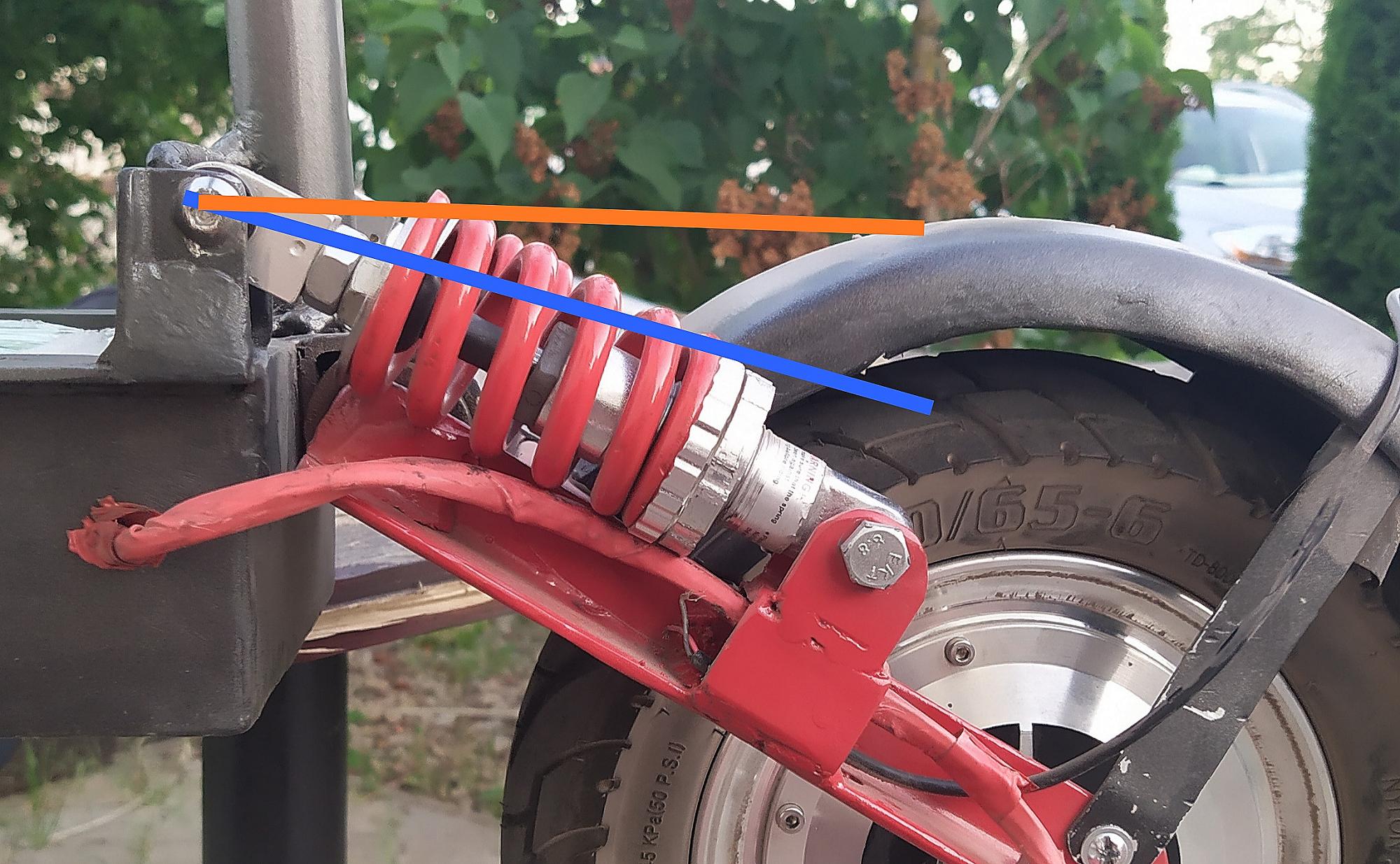

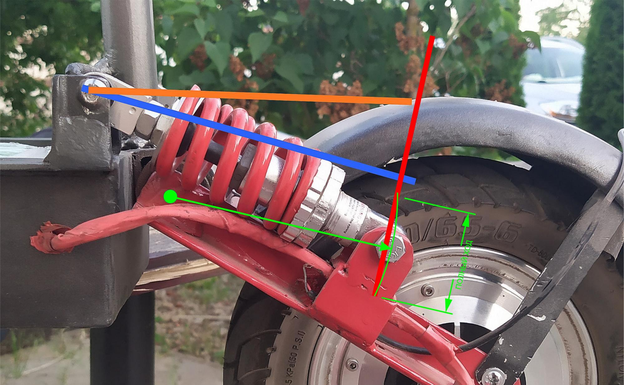

ssilk
Если без долгих заумствований и по простому, то в текущем виде нужно бы сделать так
амортизатор должен располагаться вдоль красной линии...
Но, коллега Бабай прав, будет значительно лучше, если перенести ось маятника вниз. Тогда красная линия сместится верхней частью в сторону трубы поджопника и легче будет сделать уши.
И самое главное: Все это не избавит от скрипа полностью. Чтобы вообще не скрипело, нужно вон под те пластиковые шайбы капать силиконовой смазки, можно любой другой.
