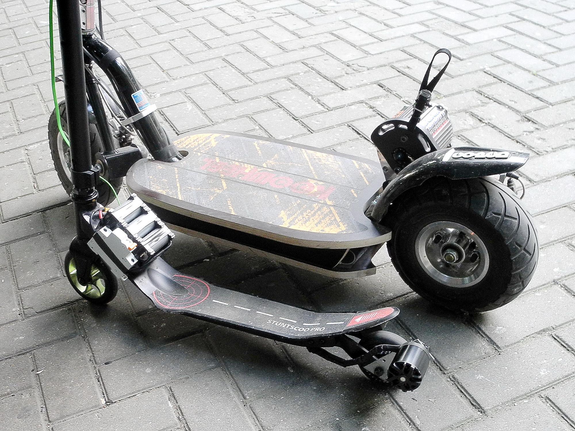

Может подойти моторколесо с наружным диаметром 6.5...8" от какого либо элсамоката или гироскутера, с магнитами 30мм. (гироскутерное такое весит 3.5кг). Для 15км/ч хватит 24в напряжения батареи.
Например можно установить его в переднюю вилку обычного самоката (3кг), как это сделал товарищ например тут
https://electrotransport.ru/index.php?topic=37673.msg1290744#msg1290744
Сзади установить 2 колеса. Плюс батарея 30-40шт 18650 (1.5-2кг)

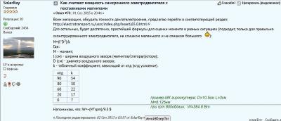

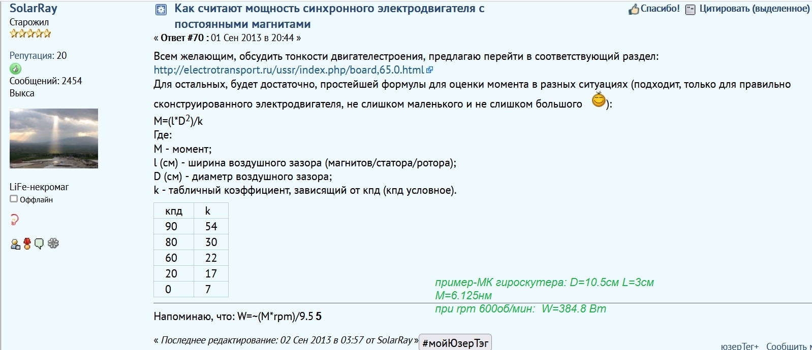

Часто правды у продавцов узнать невозможно. Можно ориентировочно посчитать номинальный момент мотора зная его размеры статора, по формуле опубликованной SolarRay
Если предположить что размеры статора мотора 6368 5см диаметр, 4см толщина пакета, то получается номинальный момент 1,85 нм.
* размеры статоров (и прочие хар-ки) модельных моторов можно узнать тут
