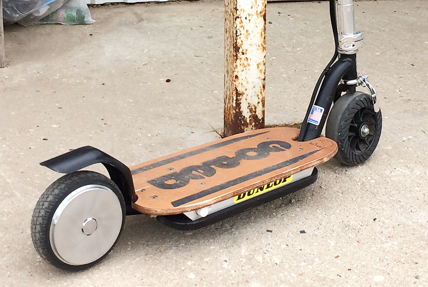

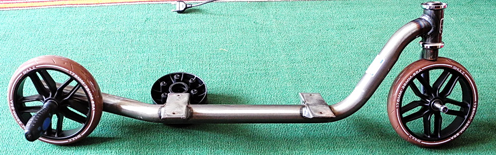

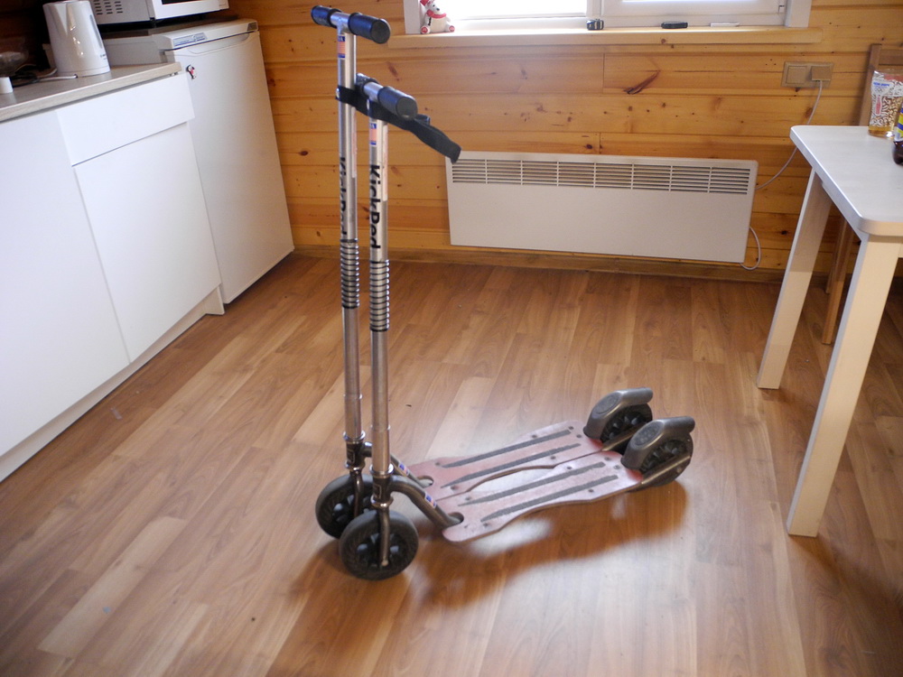

Да могу поделиться опытом:
Вот мой нынешний проект самоката для багажника автомобиля. Т.е. достал и поехал на службу, ибо парковаться негде.
Расчётный вес 8кг.
Но это неубиваемый вариант, потому и вес такой.
Если донором будет алюминиевый китаец весом в 4кг., то будет меньше.

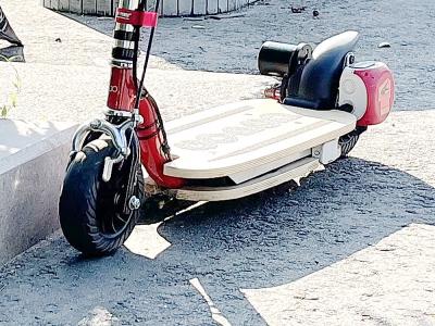

За основу взят такой:
Тут даже от механизма складывания придётся отказаться, будет втягиваться как телескоп, т..е.  стандартная самокатная регулировка по высоте.

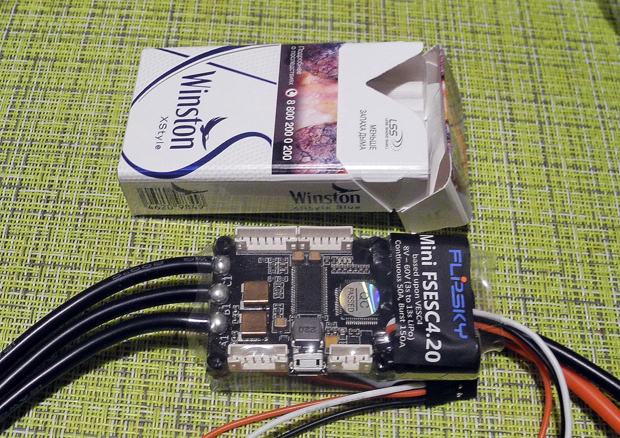

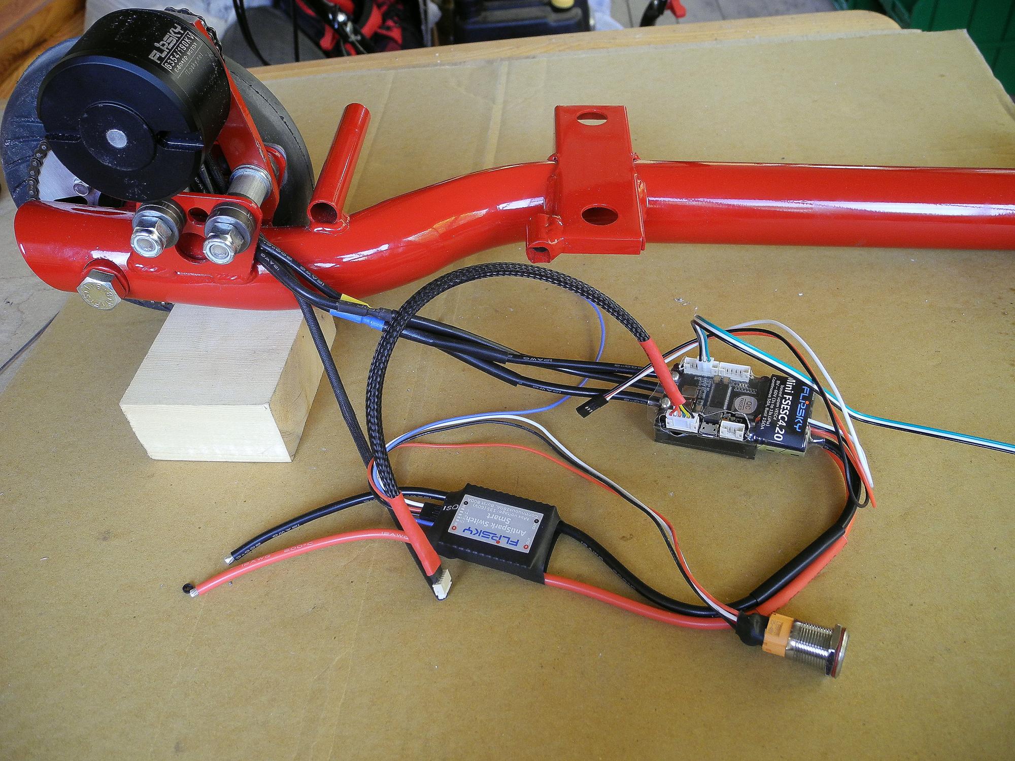

rx3avs
#2722

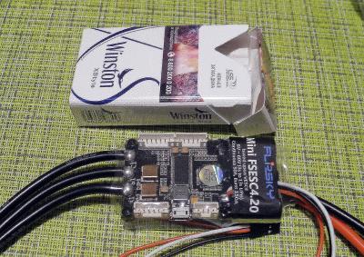

Цитата: Александр_23 от 03 Авг. 2021 в 22:43Но ведь там совсем другие задачи, чем у самоката?
Там задачи провернуть этот маленький стартер. Т.е. ширподребные контроллеры по доллару за килограмм этого не могут физически. Т.е. провернуть провернут, но всех возможностей не откроют. Смысл приобретать мощный дорогой двигатель, и не использовать его возможности? Только что вес маленький?
Так модельный контроллер размером всё возьмёт.

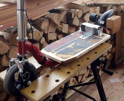

Цитата: Александр_23 от 03 Авг. 2021 в 22:33Можно спросить про компоненты, на чем делать все это собираетесь?
На этом:
вес примерно 600гр.
это вообще смешной вес ну даже если 200гр.
Батарейка один такой кубик.
Вес 600гр.
Всё электричество укладывается  (грубо) в полтора кг.
Схема рабочая и обкатана в прошлом году,  Просто на тот проект решил поставить более могучие компоненты, т.к. по ходу появился ещё один вышепредставленный донор. Ну а разнообразие не повредит.

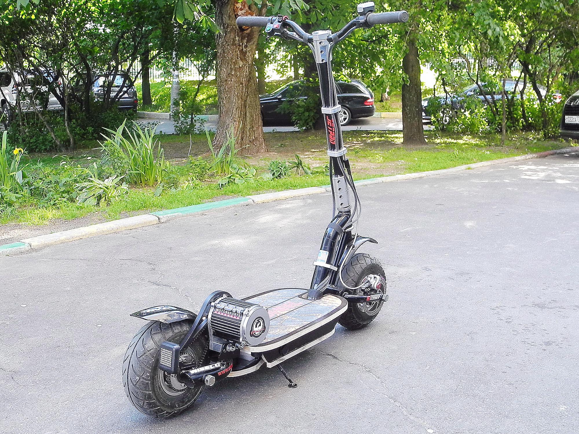

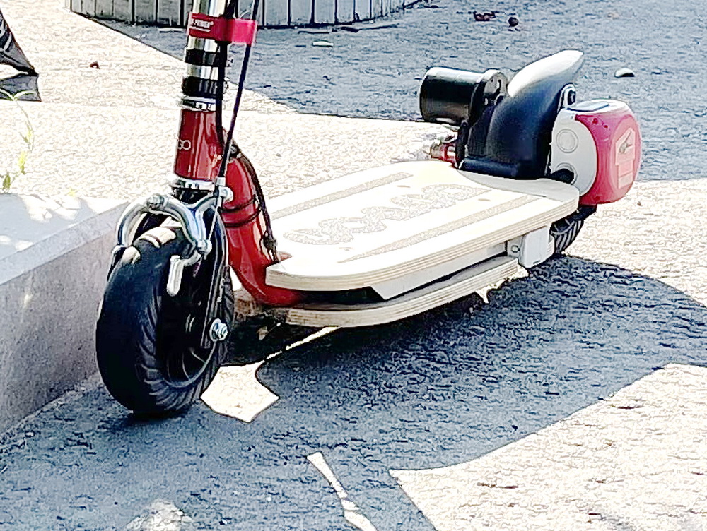

Предыдущий "брат" на гироскутерном колесе.
Вес 11кг. Максималка 18км/ч. Дистанция 15
Красный 12кг. Максималка 30км/ч (будет выше т.к. КПД с перебором). Дистанция 20.
У красного рама тяжелее на 2кг.
Вот разница между ширпотребом и профильным оборудованием.

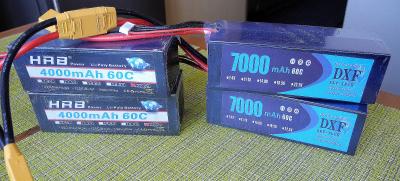

rx3avs
#2728

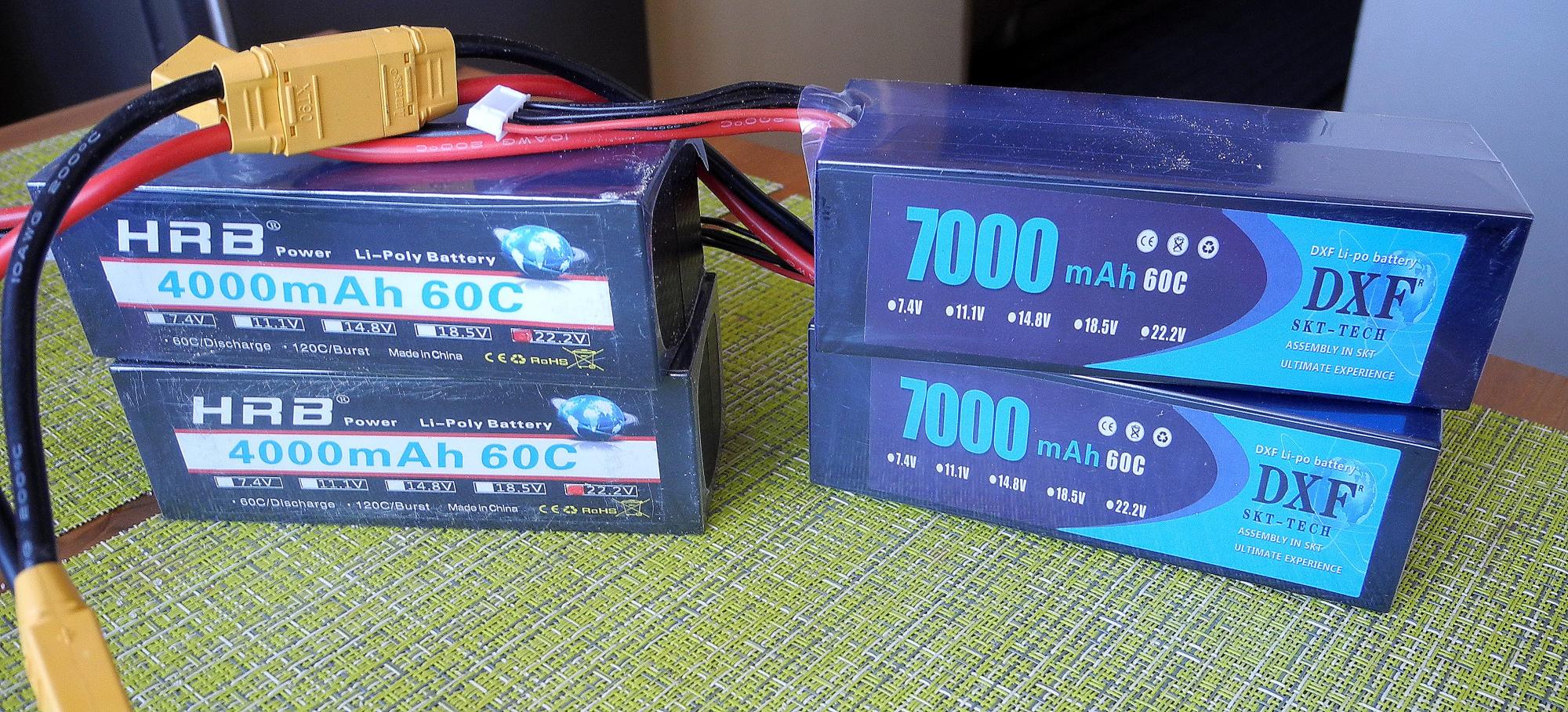

Цитата: Александр_23 от 04 Авг. 2021 в 00:12Банки именно литий-поли?
Мне с ними проще.. Ибо их просто можно купить и они компактнее.
Но заряжать приходится хитрее, плюс специальное зарядное устройство.
Тут кому с чем удобнее. К примеру на заказ я не стану собирать самокат на полимерках, ибо потребителю нужно просто провод включить в зарядник, а зарядник в самокат.
Но при этом батарею нужно собрать, и как правило это индивидуальная конфигурация, которую просто так не купить. Случись проблема опять искать мастера, который это соберёт. В общем для меня это проблема, т.к. сам я этого делать не умею.
С полимерками сложнее, ибо полностью заряженную, её хранить нельзя, и если я не уверен, что завтра или после завтра я на нём куда-либо поеду приходится держать в режиме хранения.
Правда я для себя нашёл способ, и режим хранения использую по 3,85 вместо 3,7 на ячейку (зарядник позволяет выставить такой режим) и если внезапно нужно ехать, то не заряжаю.
Разряжать ниже 3,7 тоже не айс. Можно, но ячейки начинают сильно расползаться по напряжению.
В общем есть свои прелести и свои проблемы. Нужно решить, что важнее.

rx3avs
#2733

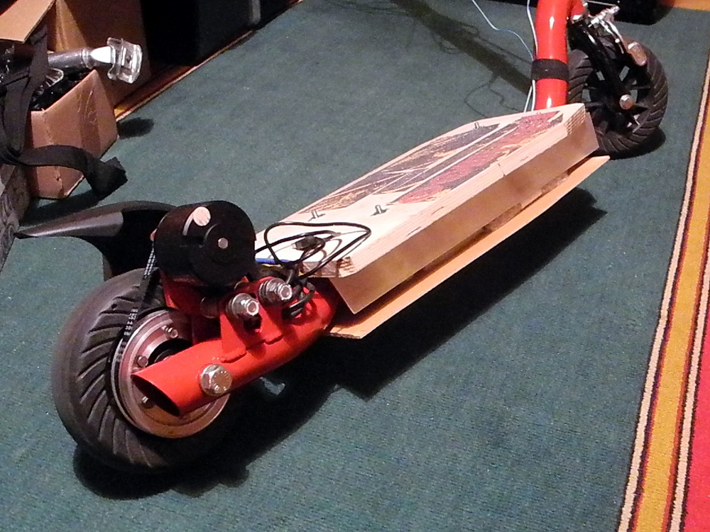

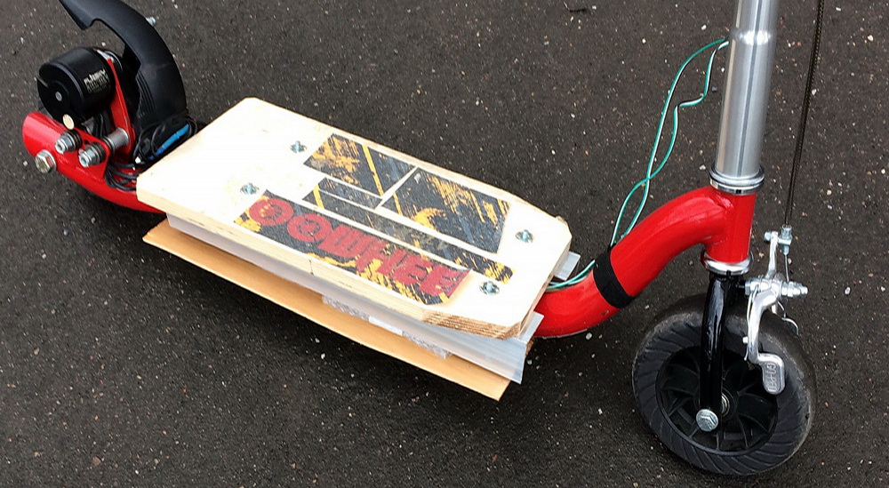

Цитата: kor от 04 Авг. 2021 в 08:49У вас как я понял на моторе шестерня с фривилом, тоесть нет рекуперации. А что будет если трансмиссия жеская без фривила?
В самом начале проекта был фривил прямо на валу двигателя. Отказался в пользу рекуперативного тормоза.
Нет смысла электрический самокат использовать как обычный кикпед. Слишком дека высоко получается.
Если только батареи на руль вешать. Да и рама для мотосамоката, потому и толще и выше.
Накат не такой как на толчковых самокатах с полиуретановыми колёсами,  но на уклоне может и разгоняться.
Вот макет этой установки, на красном самокате с цепью.
На руле три органа управления. Два курка и ручка тормоза.
Сейчас жду левую полуручку на тормоз. Устанавливать буду справа.
то же, но с ремнём, и двумя батареями впослед.

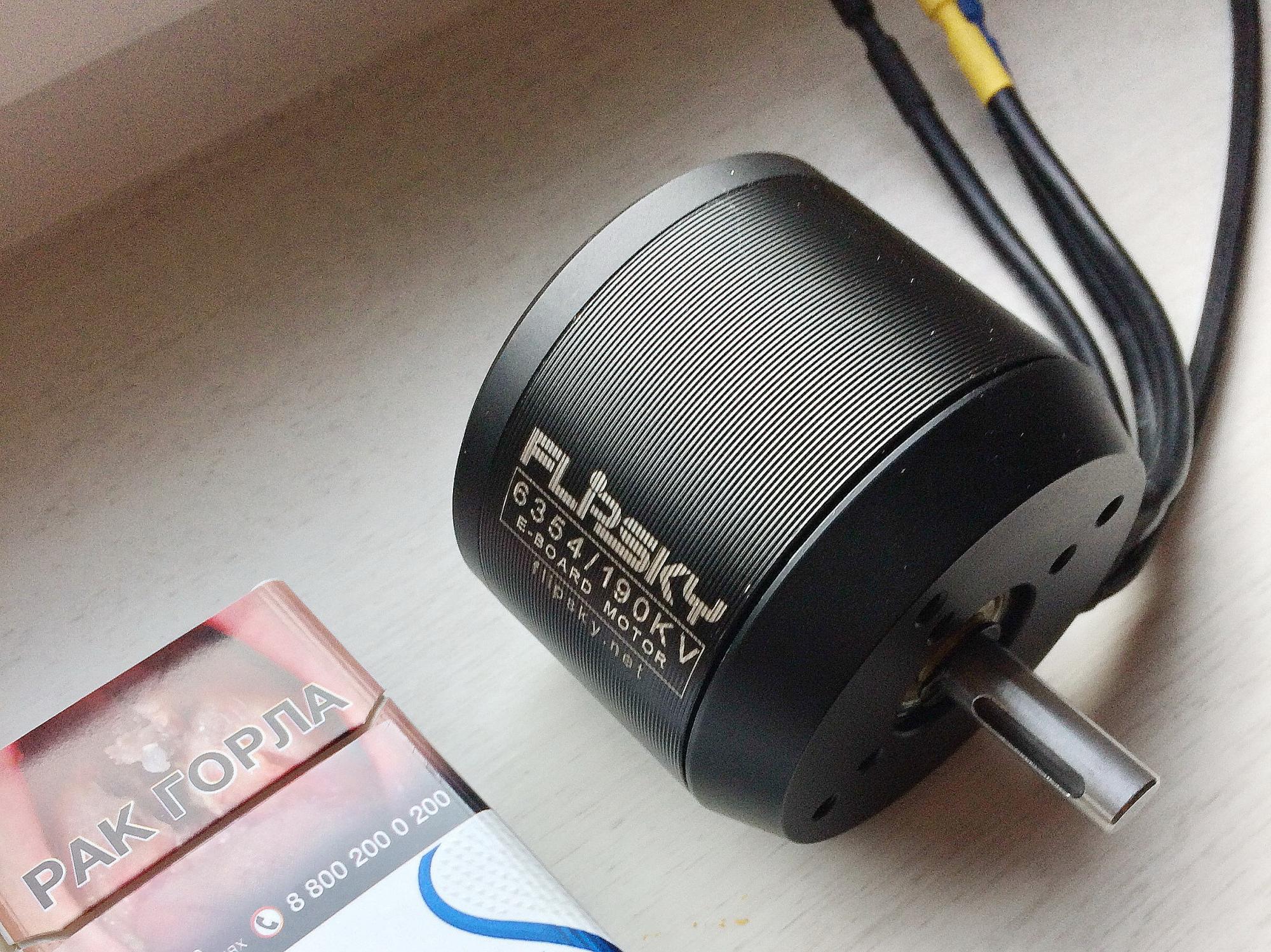

kor

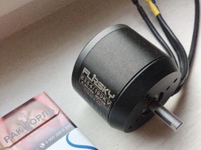

Вот тут перечисляются основные параметры разных модельных моторов, сортировка по массе мотора, в том числе даны размеры статоров
https://www.rcuniverse.com/forum/brushed-brushless-motors-speed-controls-gear-drives-123/11426913-chinese-factories-make-various-brushless-motor-brands-2.html
в частности у 6364 статор D50H35
rx3avs
Это к чему? Насколько я понимаю разговор идёт в принципе, а не в деталях.
Если человеку скорость не нужна, но нужен вес и подъём в 15%, то 5045 с этой задачей прекрасно справится, ещё и с ускорением. При весе мотора в 340 грамм.
