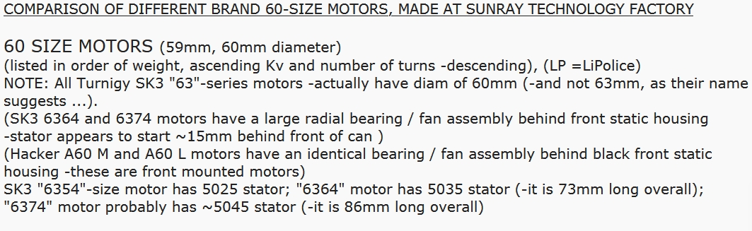

Цитата: rx3avs от 05 Авг. 2021 в 10:44Это к чему? Насколько я понимаю разговор идёт в принципе, а не в деталях.
Как справочный материал,чтобы зная размер статора ориентировочно расчитать номинальный момент (как см. выше) мотора ,ибо продавцы пишут ерунду, далее можно уже расчитать все остальное под свои хотелки (силу тяги, редуктор, скорость) и определить годится или надо взять побольше/поменьше.  Кстати по той ссылке у мотора со статором 5045 указана масса 910грамм. Вы применили мотор 6354  со статором5025 масса в ссылке 345грамм, не там посмотрел, 590 гр указана.

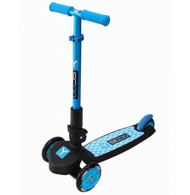

[user]Александр_23[/user], а как руль поворачивать будет, уже определились?
По скейтбордному, колеса вправо-влево?
Или по велосипедному, колеса по кругу?
Вообще, как руль к деке крепится будет?
Для меня одна из главных неприятностей самоката - верткий руль. Чуть отвлекся, непроизвольно дернул руль и привет. Нет, мне он не мешает, но просто это неправильно. На велосипеде все гораздо предсказуемее в этом плане.
Отсюда мысль - рулежка скейтовая (не пинать) вот такая ))

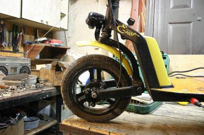

Цитата: Александр_23 от 05 Авг. 2021 в 12:36верткий руль. Чуть отвлекся, непроизвольно дернул руль и привет
Самокат с правильной геометрией рулевого, даже с подвеской (и даже с рычажной) позволяет спокойно ехать ковыряя в носе. А по ровной дороге, -даже двумя руками.  :-D  При этом с управляемостью тоже всё норм.
Цитата: Александр_23 от 05 Авг. 2021 в 12:36рулежка скейтовая (не пинать) вот такая ))
На грузовой, хочу подобную ставить, но, естественно, независимую, подрессоренную.  Думал просто, - весь мозг сломал над проектом.  :ireful: Стандартные заводские варианты мне не подходят. :-\
Александр_23
Можно фото правильной геометрии?

Цитата: kor от 05 Авг. 2021 в 09:55
Вот тут перечисляются основные параметры разных модельных моторов, сортировка по массе мотора, в том числе даны размеры статоров
https://www.rcuniverse.com/forum/brushed-brushless-motors-speed-controls-gear-drives-123/11426913-chinese-factories-make-various-brushless-motor-brands-2.html
в частности у 6364 статор D50H35
Спасибо! Очень полезная таблица.
Вот это непонятно:  "Вы применили мотор 6354  со статором5025 " - В названии мотора указывается именно размер статора или размер мотора? Если мотора (а судя по ссылке это так), то как узнать размер статора? Например, у

Цитата: Александр_23 от 05 Авг. 2021 в 12:52Можно фото правильной геометрии?
Под Вашу концепцию никак не подойдёт.  И не заводская конструкция. Например:
На 10" тоже есть.
kor
Цитата: Александр_23 от 05 Авг. 2021 в 12:52Вот это непонятно:  "Вы применили мотор 6354  со статором5025 " - В названии мотора указывается именно размер статора или размер мотора? Если мотора (а судя по ссылке это так), то как узнать размер статора? Например, у
ссылка
Как узнать статор?
Разные производители дают разные названия, у кого-то они совпадают с размером статора, у кого-то с наружным размером мотора. Пр ссылке надо искать 6354 (Ctrl_F) и слово stator, у него он будет 5025. (расчетный номин момент 1,16нм)

Цитата: Иван Сусанин от 05 Авг. 2021 в 13:16Под Вашу концепцию никак не подойдёт.  И не заводская конструкция.
Вот о том и речь, что легкий-компактный несовместим ни с какими рулевыми наворотами..
Кроме того, непонятно на фото в чем разница с обычным стандартом в отношении верткости - ось так же идет по центру колеса, колесо маленькое, инерции для устойчивости как у велосипеда мало. Или колесо просто тяжелое? Но все равно не дожно хватить, слегка дернул руль, особенно на малой скорости, и привет.. нет? У велосипеда так "дернуть" просто не получится из-за момента сопротивления при вращении колеса и большого размера самого колеса - информативная ответка на руки сразу просигналит. А у самоката такой финт проходит легко.
Добавлено 05 Авг 2021 в 13:24
[user]kor[/user], - понятно, спасибо большое!
