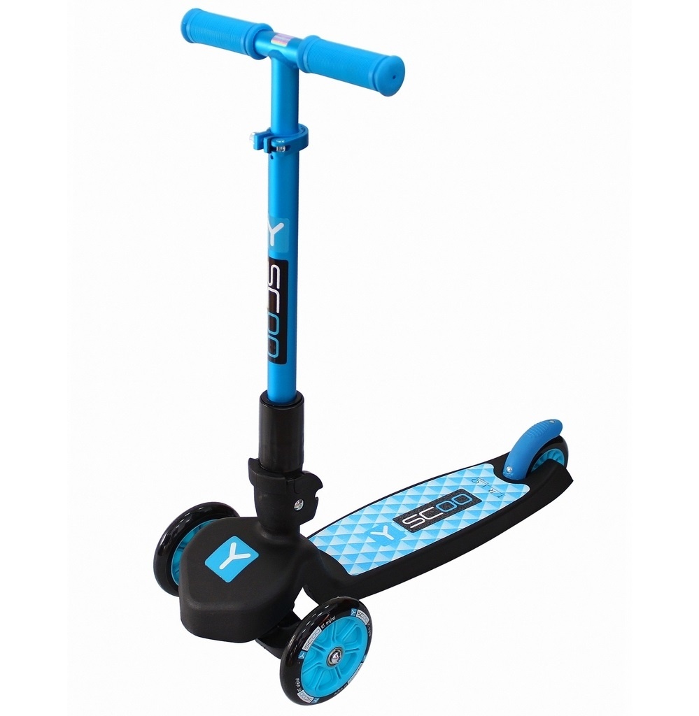

Цитата: Александр_23 от 05 Авг. 2021 в 12:36Отсюда мысль - рулежка скейтовая (не пинать) вот такая ))
Вот развлекайтесь. Мужик супер. Моделист. Я от него и заразился модельными компонентами, но с другой поделки.
https://www.youtube.com/watch?v=0EKud7SfGRs&t=480s

Цитата: rx3avs от 05 Авг. 2021 в 20:24Вот развлекайтесь.
О, значит они существуют! ))
Замечательное видео, спасибо!
Вот только
Цитата: rx3avs от 05 Авг. 2021 в 20:24О... вижу понимание наступает...
и стало ясно, что вопрос безопасности  это самый первый вопрос, а он требует нормального веса и конструктива. Что про конструкцию на видео сказать нельзя, разломится пополам при первой же неожиданной встрече с бордюром.. Катать в универсаме на нем самое то, но это не наш вариант.

Цитата: Александр_23 от 05 Авг. 2021 в 21:45Что про конструкцию на видео сказать нельзя, разломится пополам при первой же неожиданной встрече с бордюром.
Думаю это он для ребёнка сваял. А так у него девайс родственный моему большому самокату, только на RСишных компонентах.
На этом видео ребёнок присутствует.
https://www.youtube.com/watch?v=aQstL7HKAgw&t=28s

Трехколес отменяется, потому что при таком ТЗ теряется весь его смысл. Не для наших дорог. и просто лишний вес.
Остался обычный самокат )
