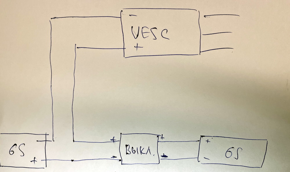

Меня интересует в той схеме, что я представил, есть какие-нибудь "подводные камни"?
Ибо закон Ома мне не подвластен.

Можно ли его подключить по следующей схеме?
Не работает эта схема, если кому интересно....

Цитата: rx3avs от 27 Апр. 2022 в 00:52Меня интересует в той схеме, что я представил, есть какие-нибудь "подводные камни"?
Один сплошной, причем весьма надводный. Если цель ездить то на одной батарее, то на двух то как это будет работать в положении "выкл". А елси всегда на двух, то зачем вообще так?
rx3avs
Потому, что от 12S выключатель не работает.
Т.е. не включается.
rx3avs
[user]Jones[/user],
Вот так выглядит схема подключения "вживую".
Если к этим проводам подключить 12S (44 вольта),
система не запускается.
Всё что меньше (10S не пробовал) работает.
Ход мысли понятен?

Цитата: rx3avs от 13 Май 2022 в 22:38Ход мысли понятен?
Теперь да.  В принципе я знаю, как это исправить.
rx3avs
колись.
Только если туда нужно будет воткнуть паяльник, то отпадает.
Jones
Цитата: rx3avs от 13 Май 2022 в 22:45
колись.
Нужно в цепь добавить управляемый ключ. Например на тиристоре. Уже после выключателя. Тогда включенный первый аккумулятор будет подавать на управляющий электрод напряжение и включать второй аккумулятор. Вот как это заряжать - вопрос открытый.
rx3avs
Цитата: Jones от 13 Май 2022 в 23:07Вот как это заряжать - вопрос открытый.
Заряжать по отдельности каждую батарею (со снятием)

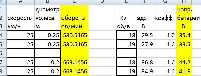

Зависит от реального Kv мотора (у гироскутерных обычно около 18 об/в), и наружного диаметра колеса, пример:

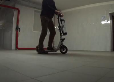

Татос
Цитата: Ngwoerk от 19 Май 2022 в 15:58Понял, буду думать над увеличением внутреннего объема рамы, чтобы запихнуть больше элементов.
В вашем случае это вариант плохой. Купите на али аккумулятор в съёмном корпусе и закрепите на рулевой стойке. Подобно этому. https://www.youtube.com/watch?v=eonOSuJQtGg
