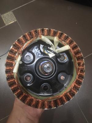

Здравствуйте! Пытаюсь настроить контроллер VESC, там нужно указывать сколько полюсов имеет двигатель, значение предлагает только четные. У меня есть два мотор-колеса, по три фазы, в обоих статоры намотаны по три катушки, но у одного 27 катушек, а у другого 36, как понять сколько это магнитных полюсов? я так понял, что нужно делить на три, но тогда у маленького мотора 9 полюсов....  :bn:
rx3avs
Это только для спидометра. Можно не указывать этот параметр. Ни на что не повлияет.
Читайте рекомендации под знаками вопросов
kor
Цитата: V_sedykh от 19 Июнь 2022 в 23:39У меня есть два мотор-колеса, по три фазы, в обоих статоры намотаны по три катушки, но у одного 27 катушек, а у другого 36, как понять сколько это магнитных полюсов?
Количество полюсов надо смотреть на роторе, это количество приклееных магнитов, обычно 30 у 27зубого статора. Возможно веску надо задавать количество пар полюсов, тогда это 15.
