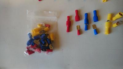

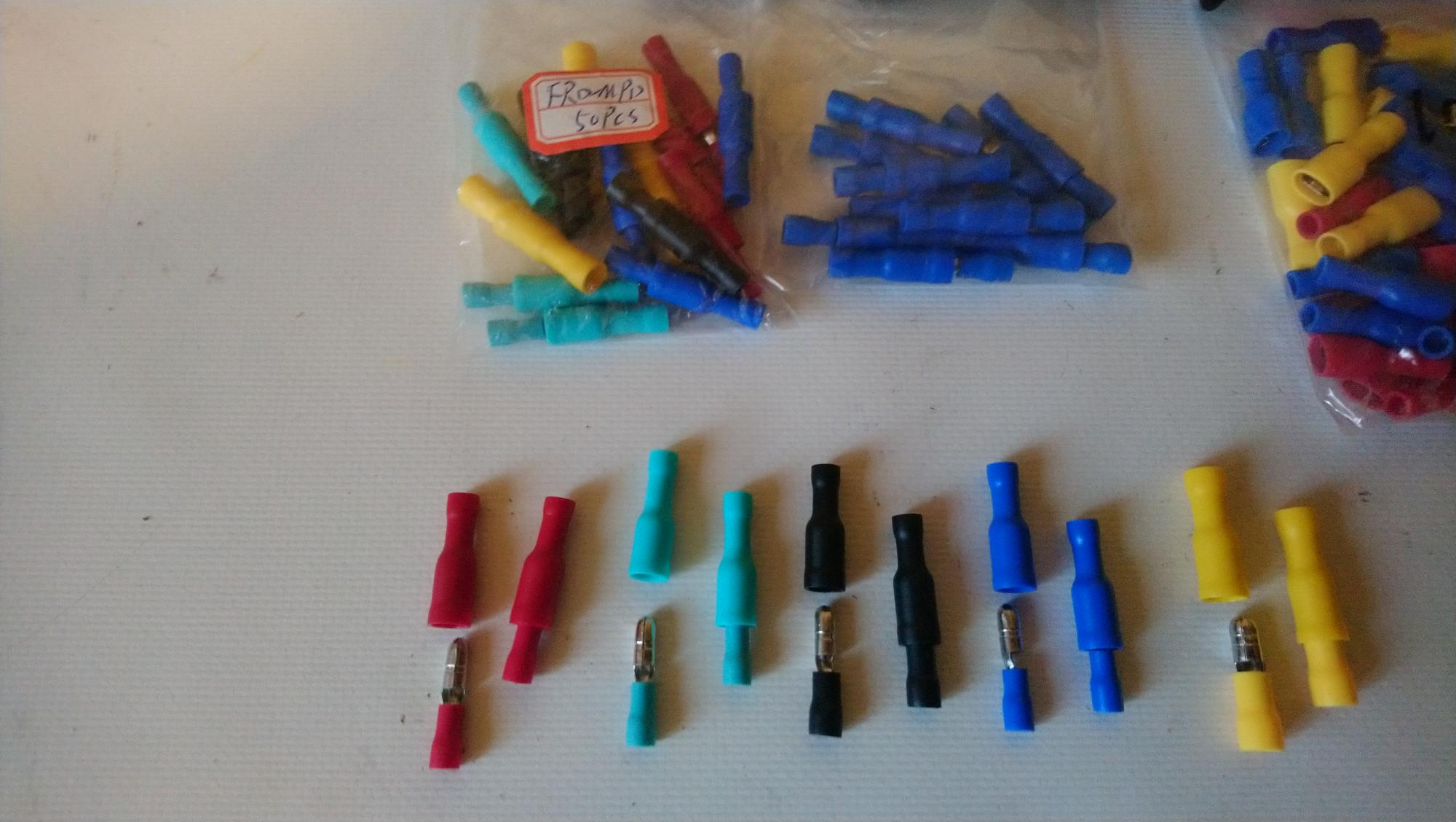

 Коллеги .Приветствую. Возник вопрос относительно целесообразности паяния как такового, клем, разъёмов,штекеров.
Понятно что XT 60 нужно паять, но вот проводка. не легче ли сажать проводку на обжимные клемы . Для соединения пользоваться гильзами. Просто приобрёл обжимные клещи, и возник вопрос. О надёжности таких соединений. И их безопасности. Клемник брал  на алике , из России, гильзы ,клемы, Клемы пуля брал здесь на озоне. На сколько я помню . Провод 9ти пиновый ,который подсоединяется от мотор колеса на обжимных клемах пуля. И со стороны контроллера(Мама) и со стороны мотора(Папа).Кто нибудь Объясните неучу , почему нет или почему да. Плиз.
КУ!
rx3avs
#2929
Смотря какие токи.
У меня в своё время пропал контакт на такой сборке от перегрева в месте обжима.
Конечно не факт.
Это просто мог получиться некачественный обжим.
20 ампер давал регулятор.
Сейчас на обжимных муфтах одна сборка держит 60 ампер. Провода 12awg. Обжимал специальным ручным гидравлическим прессом.
Это без клемм.
А вообще желательно фото клемм.
Иначе разговор ниочём, ибо для кого- то это пуля, а для кого-то это банан.
