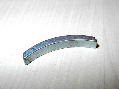

Цитата: MitsuokaOroshi от 30 Авг. 2022 в 18:06и как расположен датчик относительно магнита в них?
Аналоговый Датчик холла при нулевом поле выдает половину напряжения питания, поэтому в "0" положении курка на холле должно быть максимальное магнитное поле, далее при повороте оно должно уменьшаться и в среднем положении стать нулевым, при дальнейшем провороте поле должно поменять полярность и снова начинать увеличиваться.

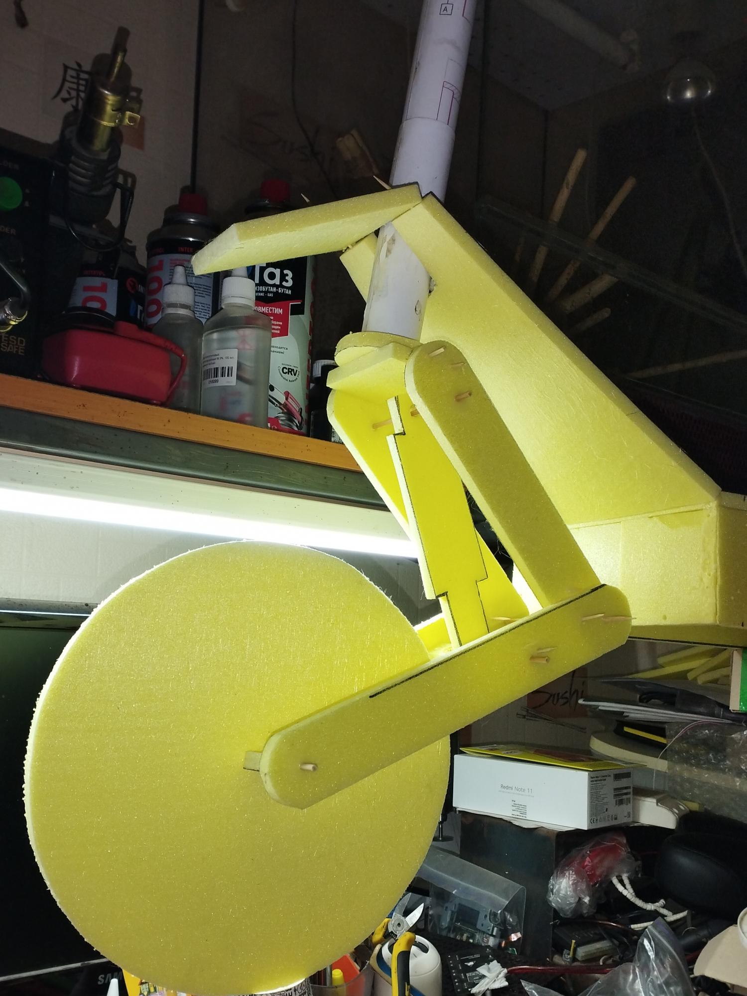

Сделал макет самоката для отработки деталей и крепежа. Остановился пока на такой конструкции. В наличии есть 10 мм. лист алюминия но нет данных какой именно (остался от отца в наследство, а он принёс с завода). При обработке тем же напильником получившаяся крошка очень твёрдая. Хочу сделать из него рычаги подвесок. Отсюда есть пара вопросов:
1) При такой толщине какую минимальную ширину рычага можете посоветовать мне делать (на вскидку, т.к. понимаю что нужно больше данных о сплаве чем его толщина)
2) Какой тип подшипников или их комбинацию применить и как из лучше фиксировать в таком листе?
Я предварительно решил что для нижнего рычага который держит колесо выточу стакан под подшипник (6200RS) с одной стороны будет фаска для упора в лист а с другой резьба на краю стакана и гайка (как на каретке педалей велосипеда) Таким образом подшипник будет сидеть крепко зажатым а в упорной фаске просверлю отверстия и притяну винтами с потаем к рычагу. Потом по обоим сторонам одену упорные подшипники 6-8103а и зажму с двух сторон между верхними рычагами (на фото пока один, но это макет для понимания масштаба).
Или я заморачиваюсь и достаточно будет стакана с подшипником 6200S и двойного верхнего рычага?
Используемые амортизаторы обычные китайцы, пружинные на 750LBS/LN (других пока не предвидится). Ход амортизаторов по штоку 3 см.
Длина нижнего рычага от оси до оси: 22 см.
Длина верхнего от оси амортизатора до оси соединения рычагов: 16.5 см.
Расстояние от оси рычагов до оси упора амортизатора: 5.5см.
Ширина рычагов 4 см.
Спасибо заранее за советы  :-)

[user]MitsuokaOroshi[/user], полистайте эту тему. Там о подвеске с использованием сайлентблоков. Может пригодится. https://electrotransport.ru/index.php?msg=1227867

Цитата: Татос от 18 Сен. 2022 в 09:41полистайте эту тему. Там о подвеске с использованием сайлентблоков
Спасибо, интересные конструкции люди делают. Я исхожу из имеющихся материалов. Других в моём городе не достать в данное время (писал выше почему) Доставок нет никаких и не будет неопределённый срок. Подшипники выбрал т.к. в них больше уверенности что не будет отклоняться колесо на поворотах. А полиуретану в таких условиях доверия нет. Чуть сыграет на повороте ось и сразу потеря управляемости. На заднюю подвеску ещё поставил бы.

[user]MitsuokaOroshi[/user], на эластомерах делают и хорошие промышленные самокаты. Конечно на мортёрах лучше для самодеятельного творчества, просто те мортёры что вы хотите применить совсем г...... По деке подумайте как следует. Если всё же сами будете делать, лучше сварите каркас из труб или профиля.

Цитата: Татос от 18 Сен. 2022 в 10:31те мортёры что вы хотите применить совсем г......
Полностью с Вами согласен)) Но нет других... будет возможность-куплю толковые. А пока...
Цитата: Татос от 18 Сен. 2022 в 10:31Если всё же сами будете делать, лучше сварите каркас из труб или профиля.
В чём этот вариант лучше? Вес стали выше. А лист алюминия заменит много труб/профиля и будет заменять стальной каркас, что в купе с поперечными вставками по периметру - будет иметь высокую сопротивляемость на изгиб и кручение. Или я что то не понимаю?

Цитата: MitsuokaOroshi от 18 Сен. 2022 в 10:20для крепления рулевой стойки и задней подвески сделать тонкую рамку по периметру деки.
Здесь вы не обойдётесь тонкой рамкой. Готовьтесь сразу, лёгкий самокат двухподвес у вас не получится. Каркасная дека на самом деле весит не много, конечно если не водопроводные трубы применять. Она достаточно крепкая и простая в изготовлении. Поройтесь на форуме, таких проектов много.
