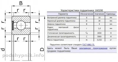

Спасибо за советы! Однако никто не сказал ничего по поводу подшипников в подвеску. Выдержит ли 6200RS по одному в рычаг или докомплектовать упорными шариковыми?

[user]MitsuokaOroshi[/user], "Шарикоподшипник 6200 рассчитан на эксплуатацию в узлах, которые характеризуются высокой допустимой скоростью вращения при небольшой нагрузке на подвижные детали" это цитата из справочника.

[user]Татос[/user],  спасибо. Просмотрел характеристики нагрузок на этот подшипник. 5900Н динамической нагрузки мне показалось высоким параметром. Это в переводе на килограммы 601.63 кг. нагрузки.
В паре с упорным думаю выдержит.
Татос
[user]MitsuokaOroshi[/user], вам нужна статическая а не динамическая грузоподъёмность. Рычаг просто совершает колебания. То что написано в таблицах, это постоянная радиальная нагрузка, вызывающая общую остаточную деформацию тел качения и колец. Статическая грузоподъёмность у него 2,32 кН. Но это не значит, что вы можете нагрузить на него 200 килограмм и ждать что он долго проработает.  Зачем выбирать скоростной подшипник, если требуется совсем другое?

[user]MitsuokaOroshi[/user],  радиально упорный подшипник с нужным внутренним диаметром. Вот к примеру двухрядный. Внутренний как у вас 10 мм. https://podshipnikinform.ru/katalog-podshipnikov-import/podshipniki-sharikovye-radialnye/podshipnik-4200-2rs-iso-obj104877.html

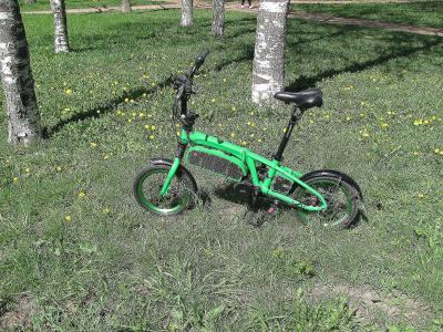

[user]MitsuokaOroshi[/user], если всё так плохо, ставьте по два имеющихся на рычаг.  Тут главное не спешить. Я бывает по году собираю один проект. Львиную долю времени занимает поиск нужного задёшево на вторичном рынке. Вот на этот велик потрачено примерно 100 человеко часов и полгода собирания частей.
