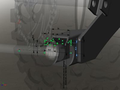

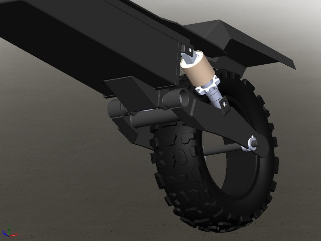

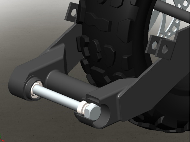

Вот у меня порвало поперечную балку маятника на Куго М5
Нарисовал и можно делать
Вместо имевшегося уродского сайлент-блока на оси маятника, который изгибает поперечную балку при каждой неровности дороги, буду использовать сферические шарниры (силовые).
Они имеют высокую твёрдость. При нулевом сопротивлении качанию (в сравнении с сайлент-блоком), у них площадь опоры больше для качательных и боковых нагрузок чем у подшипников ... Измажу смазкой и запакую с обоих сторон капролоновыми заглушками (они тут не нарисованы ещё).
Новые детальки уже сделаны. Осталось приварить, если не отрежут левую ногу   :bw:

Да, в современном мире Солид, да любое 3Д сильно выручает  :wow:
