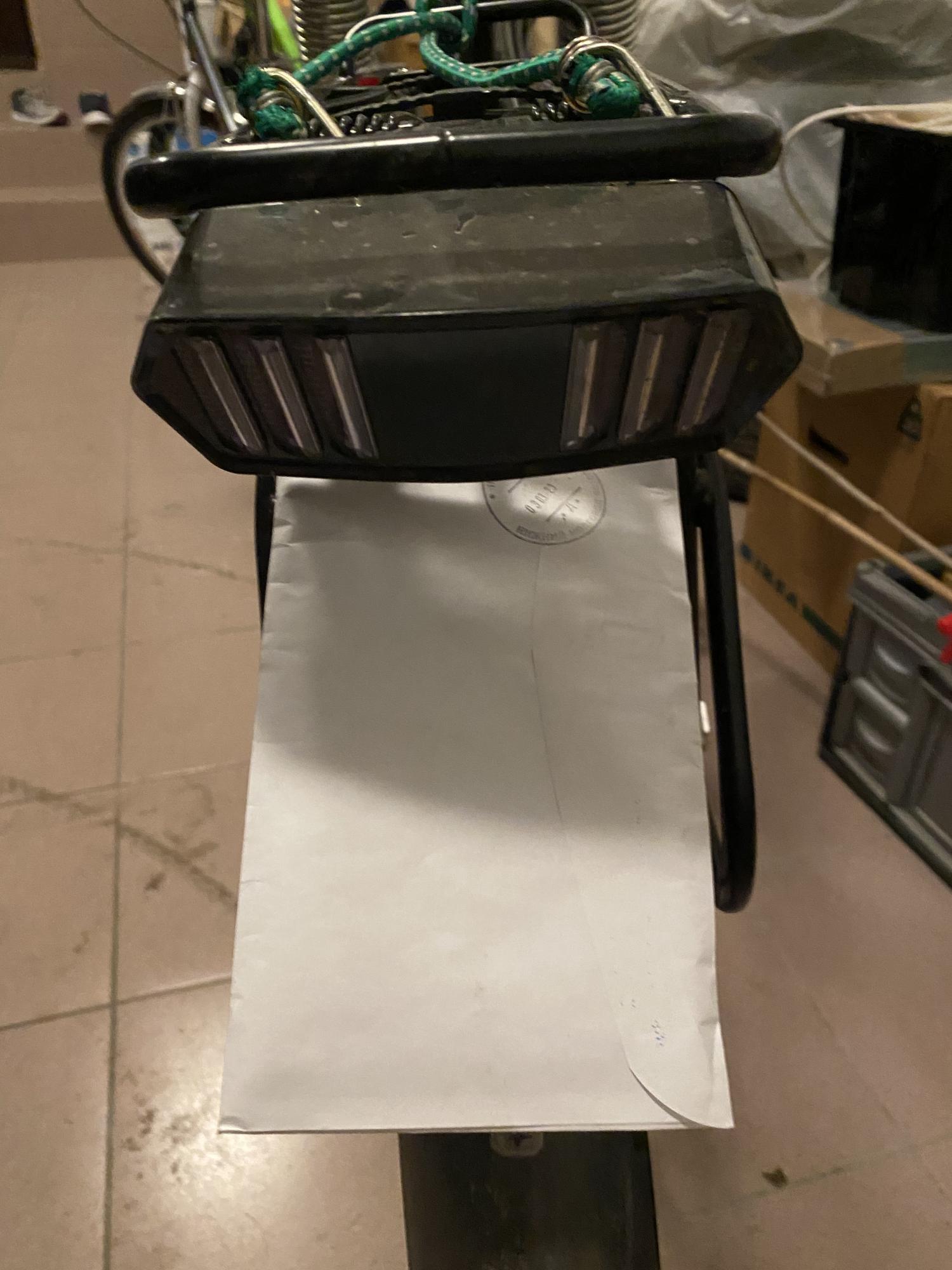

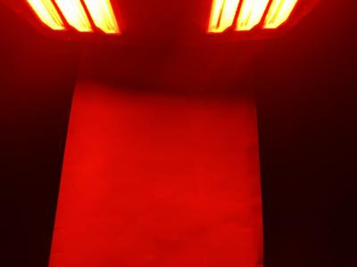

Приобрел такой стоп сигнал
и не могу понять как его использовать . Габарит горит постоянно красным ,а стоп сигнал типо мигающий! Не будет ли этот стоп сигнал ( горящий красный  габарит ,переходящий в мигающий красный стоп сигнал) дезорентированием для других участников движения ?
Проблема в использовании габарита в роли стоп сигнала  - это то что поворотники не работают без питания габарита. Тут только дополнительным стоп сигналом можно решить проблему.

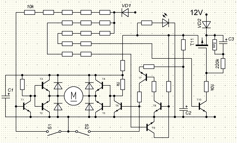

идея сделать убирающиеся задние поворотники как зеркала на авто
привод https://aliexpress.ru/item/1005004985367695.html?spm=a2g2w.orderdetail.0.0.61cd4aa6niuOs7&sku_id=12000031245049760 , схему набросал но нужно отладить, при включении слаботочки контроллера напряжение подаётся на анод VD1 открываются транзисторы т1 т10 и т9 не дающий открыться т6 включается мотор выдвигаются поворотники и срабатывает S1 отключающий мотор, при отключении слаботочки т1 т10 т9 закрываются , т7 т8 открываются мотор работает в обратную сторону с2 с3 ещё заряжены до срабатывания S2 , после разряда с3 схема обесточивается, схему лучше от 3-4 верхних ячеек и те 3 гирлянды по 5 резисторов можно урезать
доработал схему, должно работать так : поворотники закреплённые на петлях в сложенном состоянии, при нажатии рычажка указателя поворота начинает мыргать и выдвигается соответствующий поворотник до сработки концевика, после отпускания задвигается обратно до сработки среднего концевика, схему собрал и проверил вроде работает, окончательно отладить смогу когда получу мотор-редуктор  концевики и соберу механизм
файлы https://disk.yandex.ru/d/-KnLFxCPQwJf5w
