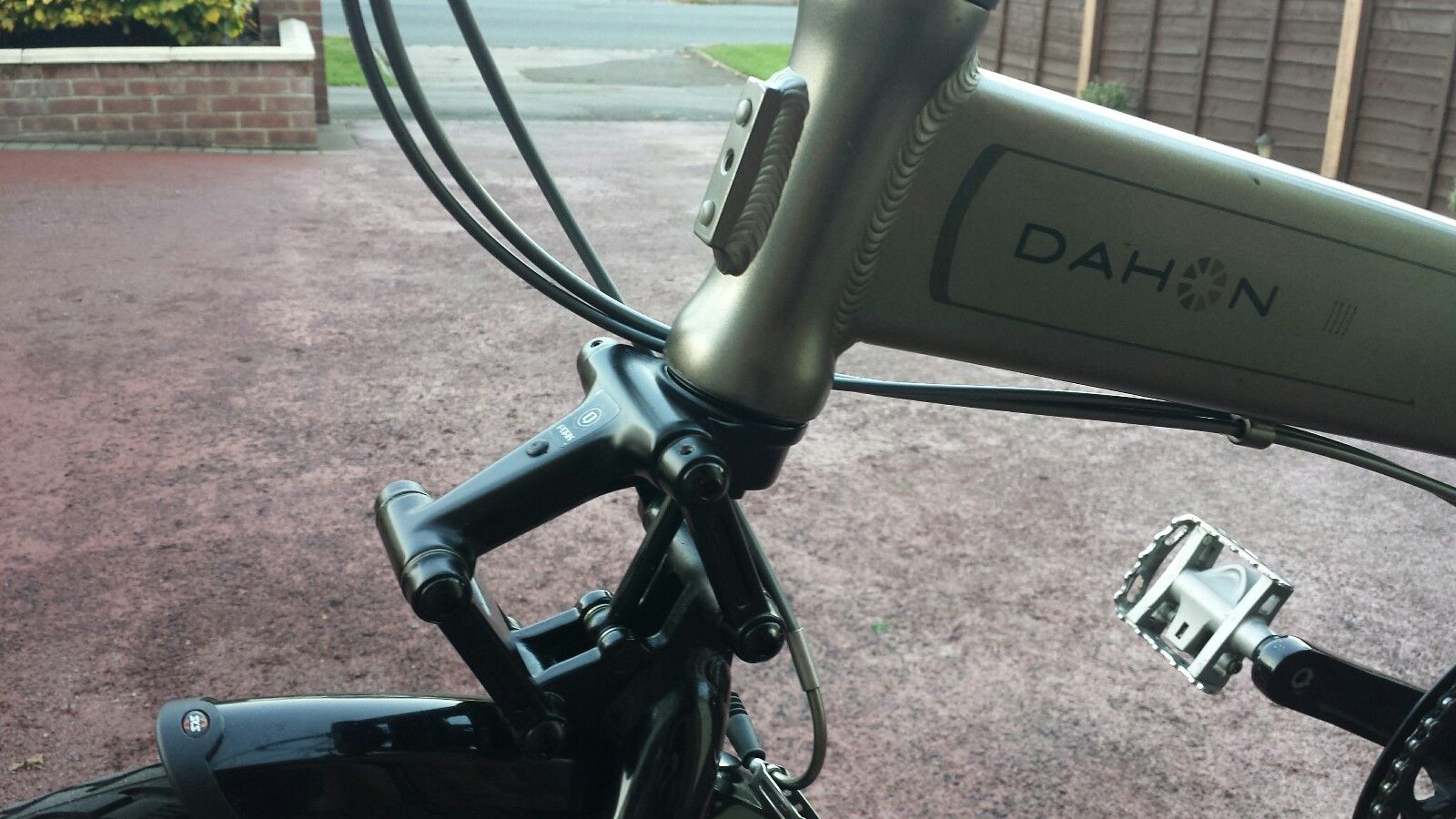

Понятно, на моём туда поставить не получится (у меня это место занимает параллелограмм -подвеска переднего аморта). Видел на одном из давнишних фото Дахона от Э-Скутера фару установленную на параллелограмм ,как он её установил я не понял.
На руль ставить -слишком высоко да и места там маловато.

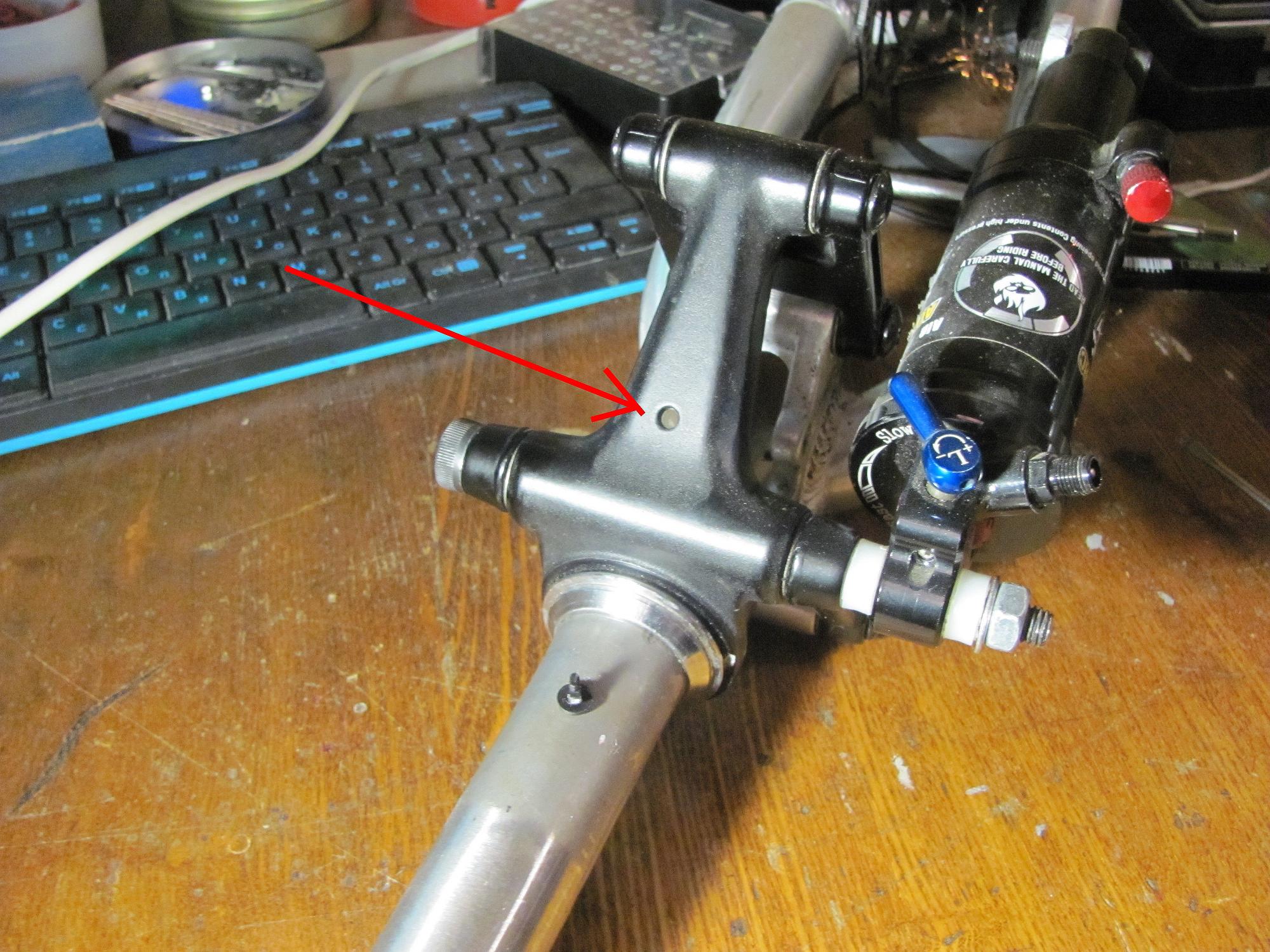

[user]Alar2[/user], вот здесь, прикрытое затычкой, отверстие с резьбой.

[user]Татос[/user], Аморт  апгрейдом установлен ? Интересно смотрится  :-)

А насчёт прицепиться к неподвижной части проблем нет ,на рулевом стакане рамы есть отверстие с резьбой (для крепления сумки.
Закрепить нужно как раз на подвижной части - связанной с вращением вилки велосипеда  ;-D

[user]Alar2[/user], я эти рычажки два раза переделывал. Сначала на самокат, удачно очень всё получилось. Потом решил для маленького велика. Но она при сжимании назад отходит и задевала отсек батарейный. Так не доделанную и отложил, до какого нибудь проекта.  :-)

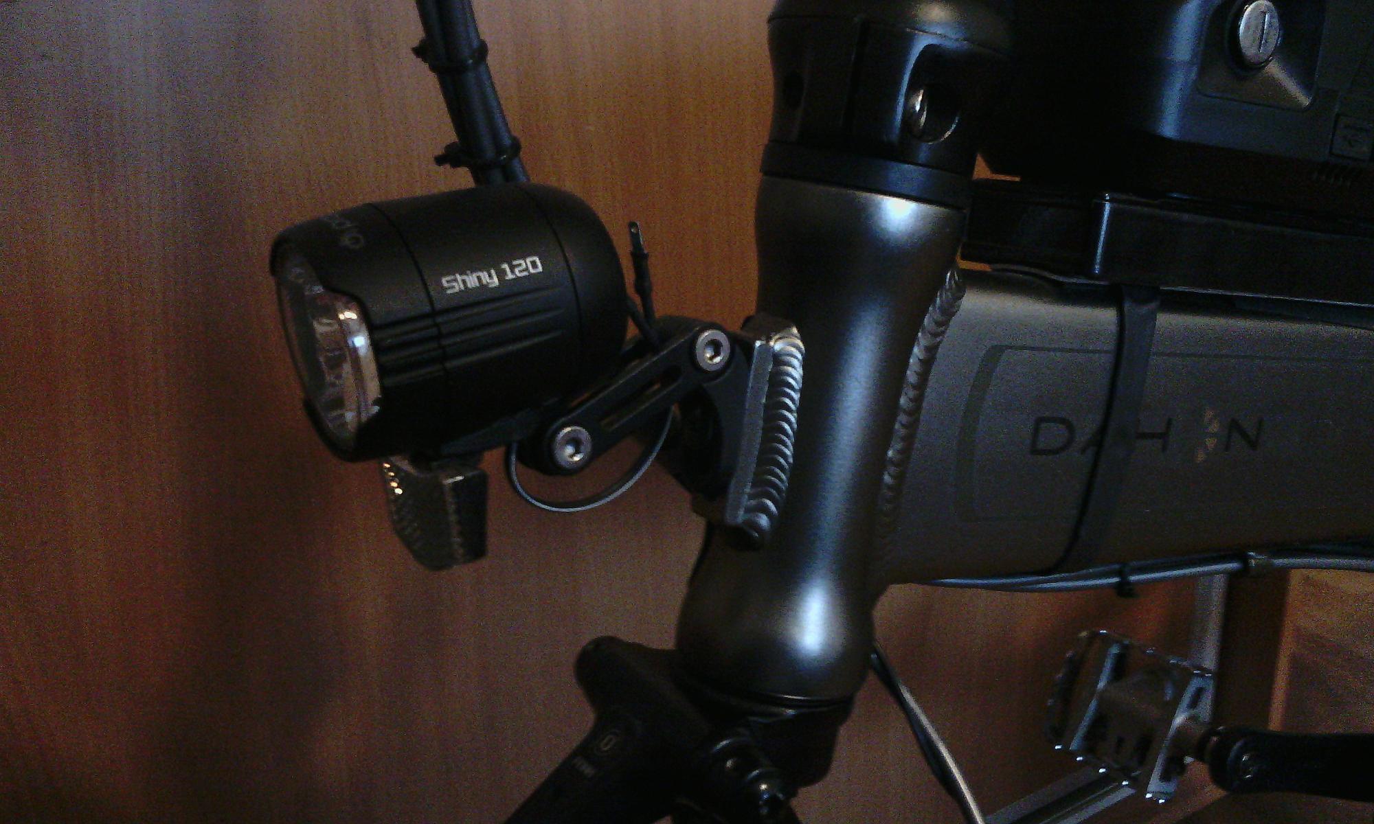

После всех примерок закрепил фару на рулевом стакане  ,поезжу посмотрю как зайдёт . Установил также задний габарит.
Осталось всё это подключить . Поскольку штатных 6 вольт от TSDZ2 будет явно недостаточно решил запитать через реле от самой батареи. Штатные 6 вольт использовать только для коммутации.
