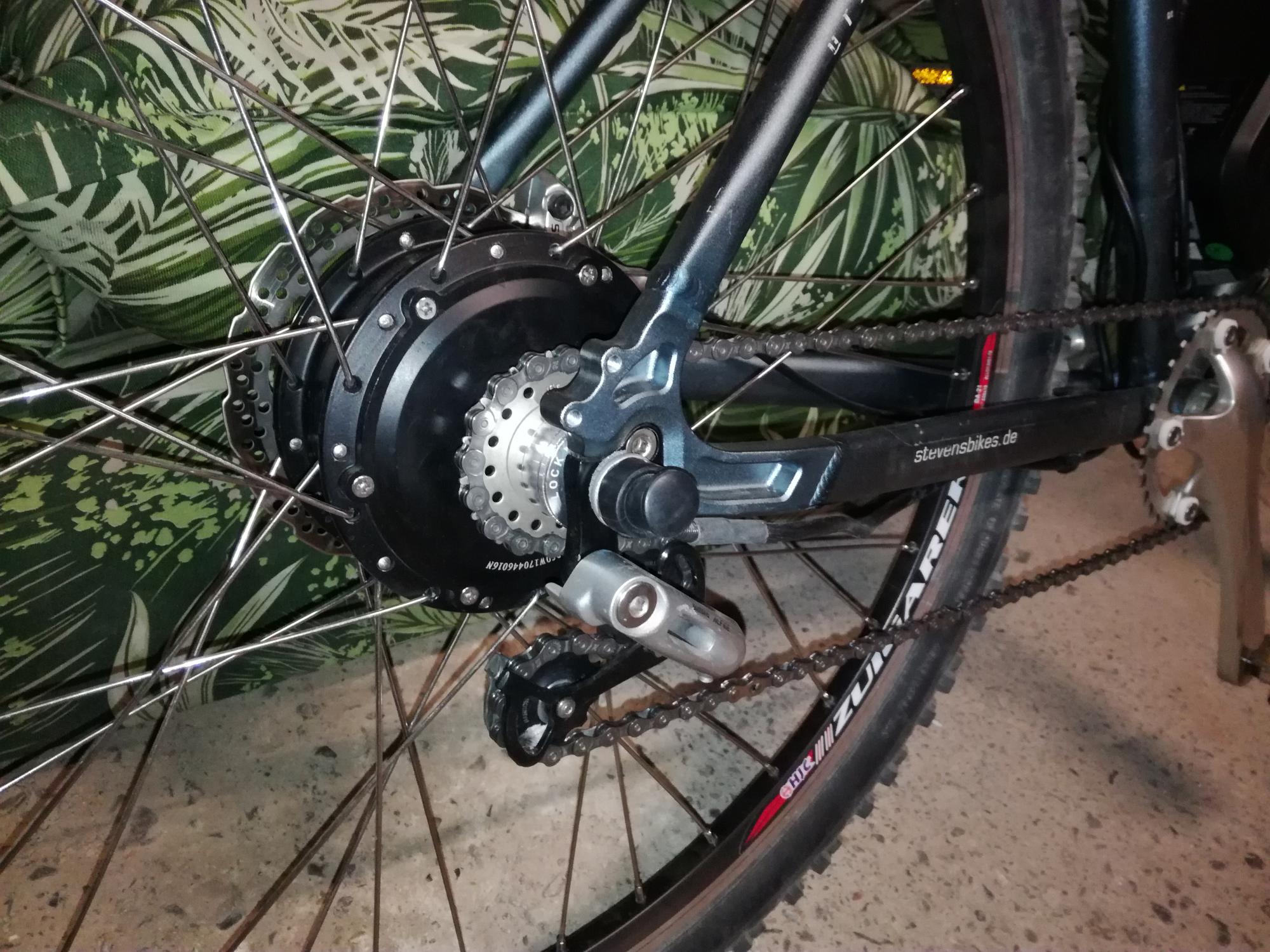

Как понимаю, если мой редукторный мотор на холостом ходу разгоняет колесо до 42 км/ч а под нагрузкой до 38 км/ч (обод 26"), то он из разряда скоростных? На горки надо помогать педалями. Существуют ли наборы шестерен для переделки его в тяговый?

Питание 36в, динамика разгона отличная, но в горки ему тяжело. В описании нет указания оборотов, но путем измерения можно понять, что
выходит около 300 rpm, а у тягового Бафанга всего 201.
При этом на затяжных подъёмах совсем не греется, по ваттметру потребляя 400...440 Вт.
Varfolomey
По конструкции корпуса очень напоминает Bafang BPM
Может поэтому и не греется ?
serg79
   у них у всех похожие конструкции . но данный моторчег явно меньше  в диаметре  бпм . с такой мощность  он не должен греться .  хотя если мерите пальцемометром  то это   не  показатель температуры .

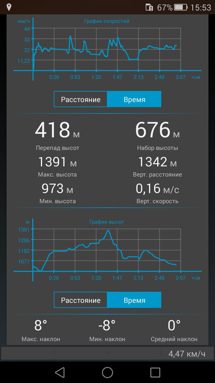

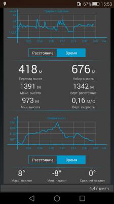

Вот для примера профиль пути, уклоны по 8 градусов, а это 14% и хватает 10-амперной батарейки на 60 км. Понятное дело, помогаю ногами, скорость при этом 18-22 км/ч и мне кажется, что это не оптимальная скорость для мотора с максималкой в 38 км/ч, у него по-идее режим с хорошим КПД должен быть от 27 ?
