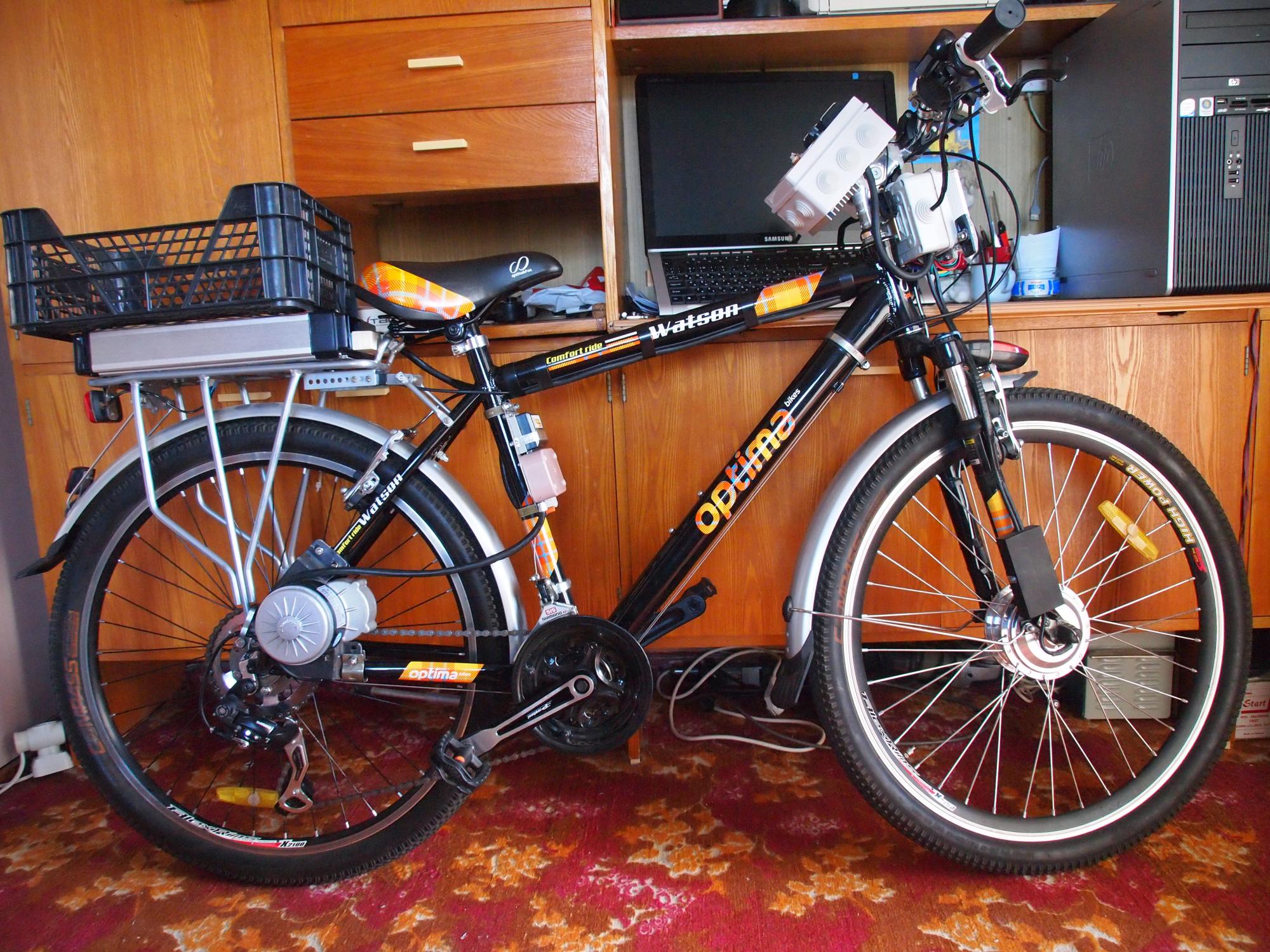

[user]Optima Watson[/user], [user]Optima Watson[/user],  Спасибо Вам что уделяете время мне.На фото да этот мотор и есть только я   его  закрыл всякими обвесами  а корпус батареи из канистры масла лукойла сделал,  у меня просто есть опыт обвесов  для авто и мото  делать, вот тут я Вам уже говорил маленько шарю,если что то внешне зделать и покрасить это,  я чуток умею а вот в электрике не очень,и стараюсь  лучше спросить об этом более опытных людей, это мой первый  эвел собранный методом тыка туда сюда ,и хочу просто этот моторчик вкачать до максимума без плохих последствий для него,так как принципиально брал этот моторчик чтобы было именно 250 вт,так как у нас и ППС и ГИБДД могут остановить и проверить и раму  и всё остальное. А вот передвижение в основном старт стоп почти всегда газ в пол вот и интересно ,на сколько должно хвать акб,тем более сейчас зима и на улице в среднем у нас минус 15.а когда потеплее то снежная каша и понятно велу трудно .[user]Optima Watson[/user],

Цитата: lomml от 21 Янв. 2018 в 20:21На фото да этот мотор и есть только я   его  закрыл всякими обвесами  а корпус батареи из канистры масла лукойла сделал,  у меня просто есть опыт обвесов  для авто и мото  делать, вот тут я Вам уже говорил маленько шарю,если что то внешне зделать и покрасить это,  я чуток умею
А, вот теперь, увеличив картинку таки рассмотрел, что действительно это MY1016Z2. К стати, очень оригинальное и правильное решение по размещению. Все получилось очень просто, функционально и красиво. Как вы смогли двигатель по габариту разместить в пространстве между шатунов, с учетом еще и выступающего фривилла на зведочке вала? Или у вас так широко шатуны поставлены? У меня шатуны мешали, двигатель не влезал. Какое расстояние в чистоте между шатунами у вас? интересно.
Для размещения датчика температуры у вас всё очень просто должно получиться, поскольку сам корпус двигателя, в отличие от МК, не вращается. Вводное отверстие проводов в него достаточно большое, для пропихивания в него температурного датчика и закрепления его внутри моторчика по возможности ближе к обмотке. Но для этого моторчик надо разобрать.

[user]rzaviy[/user], Размеры не знаю,просто насмотрелся в нэте как просто зделать звезду переднюю трещётку ( а то она на али экспрэс  9000 русс рупий стоит)купил стальную звезду с шатунами за 600 рупий  вварил её туда  и методом тыка   перемещения туда сюда прихватил проверил обварил  покрасил и  на тест драйв и слава Богу получилось с первого раза ,всё что надо крутится и переключается и щас просто охото до максимума  моторчик вкачать,пускай даже если он устанет(зато опыт будет) а потом и уже щас думаю  типа телепорта чего нибудь сварить собрать и  на линию отправить просто с детства самодельство меня тянет.Хотел сначала мотор колесо(но всё тот же инэт меня переубедил,потом захотел бафанг кареточный ,но цена  ещё быстрее меня переубедили ,и поползав по пронстранству всемирной паутины увидел этот  MY1016,и опять что то не понравилось а конкретнее ,его крепление с сзади и в сторону от рамы и решил этот самый 1016 впихнуть как подвесной (а что ,а вдруг) даже не знал будет ли  его мощи крутить просто в холостую хотя бы на холостом ходу,ни чего не вышитывал не диаметр передней звезды не диаметр трещётки мотора(думал если что не так то переварю, накручу, дотяну) но когда собрал и первый тест драйв  меня  устроил(акб при этом было на половину разряженное ,то подумал что это не плохо ,а когда после нескольких часов зарядки поганял то для меня лентяя это вообще было айс,а щас просто пытаюсь что то ещё подогнать поднастроить и так далее.
Optima Watson
Молодец! Раздвигал, значит, шатуны. Я на такое не решился и получилось вот так, как на фотке.
Только пришлось много переделать. Обод поставил двойной усиленный, втулку доработал вставкой для удлинения резьбы, смонтировал на нее два фривилла для звезд от педалей и от мотора, ну и с цепной передачей повозиться пришлось по встраиванию натяжителя.
У вас всё очень красиво и намного проще. У меня получилось тоже нормально, меня устраивает.
Сейчас, по сравнению с фоткой многое уже переделано и рулевой обвес полностью иной, да и руль заменен на другой, высокий.
Прежде чем форсировать мотор, надо понять, какую мощность он вынесет без перегрева. Термодатчик нужен. Не знаю конструкцию Вашего мотора, но возможно, что это инраннер с обмотками прямо на внешнем корпусе и тогда он очень хорошо охлаждается и можно вполне ставить внешний термометр - снаружи на корпус. Неплохо иметь ваттметр или хотя бы по мультиметру смотреть ток от батареи. По этим двум показателям на самом тяжелом участке в течении 10минут станут понятны возможности форсирования.
