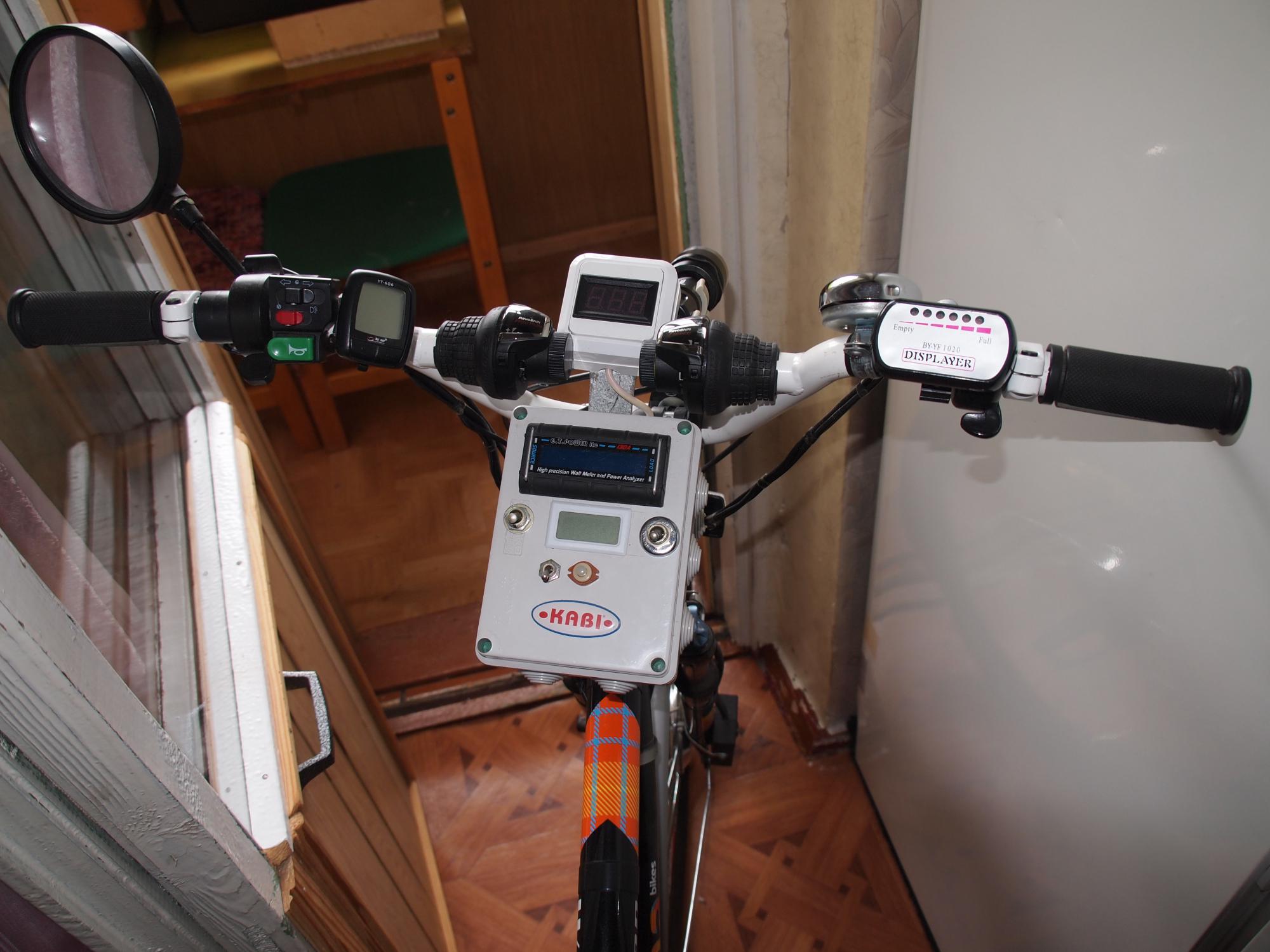

6. На приборной панели установлены 3 перекидных тумблера, которые дают возможность переключениями видеть на цифровом вольтметре текущий заряд батареи, и напряжения, подаваемые на передний и задний моторы (простым перещелкиванием тумблеров).

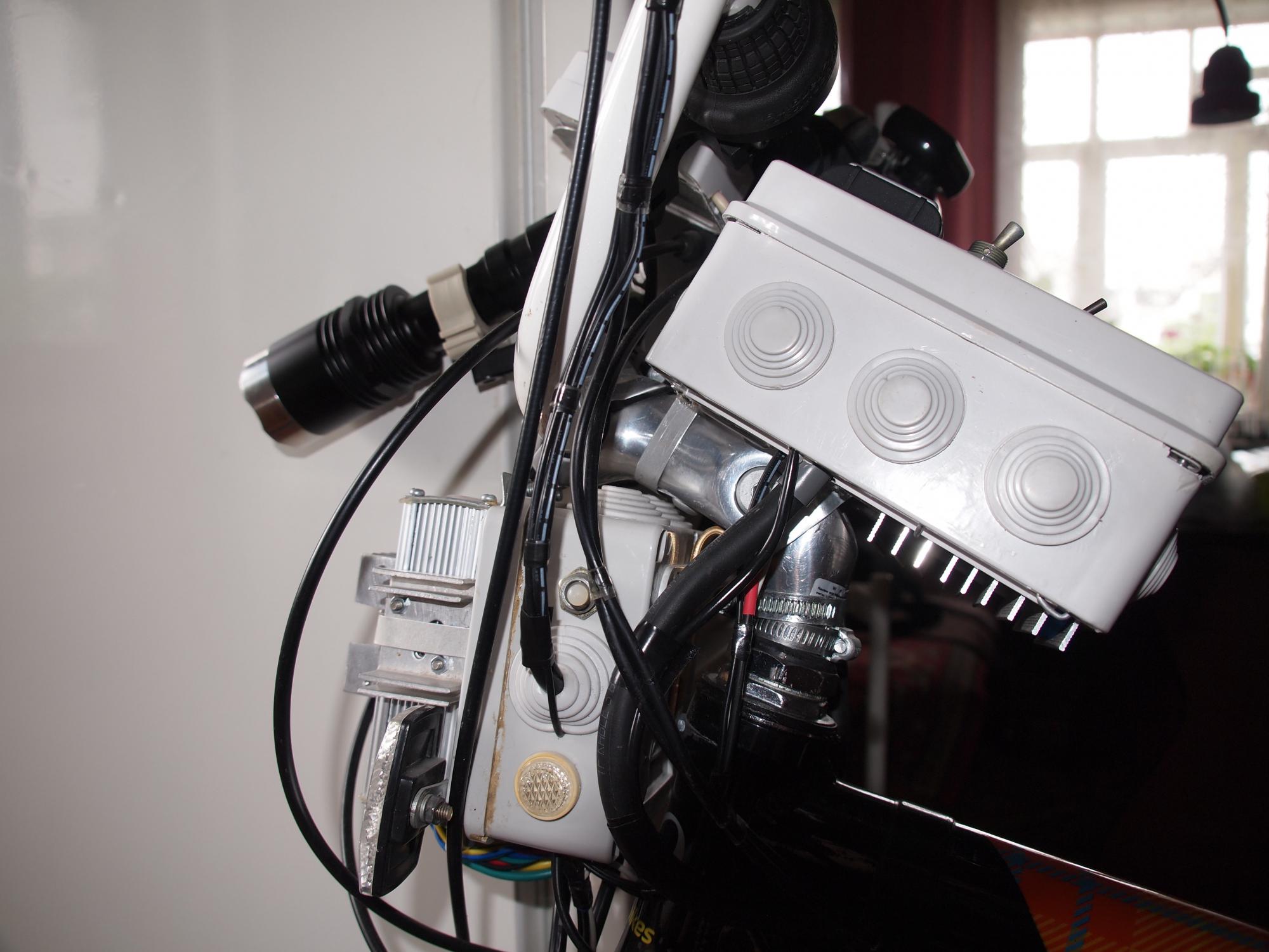

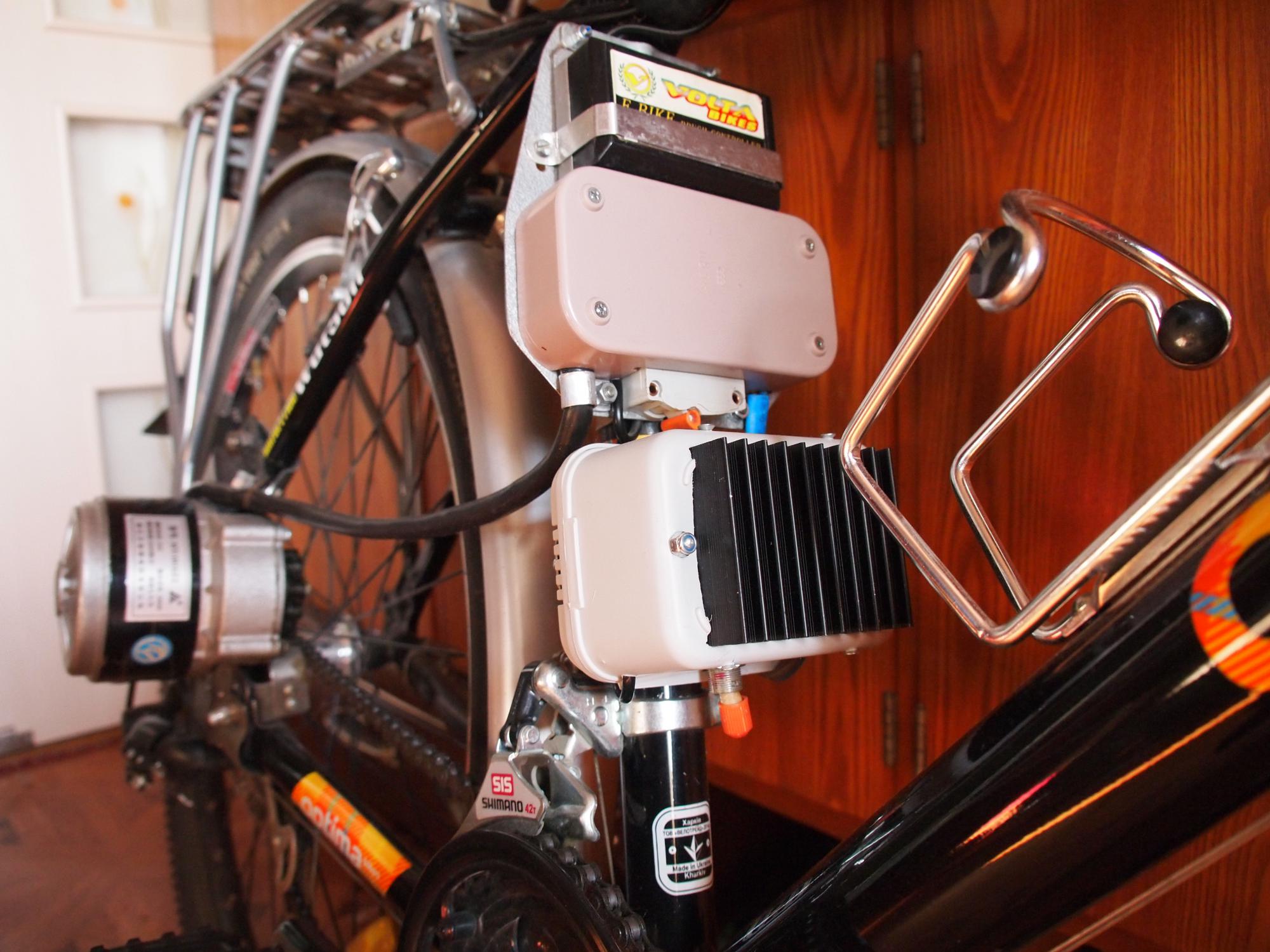

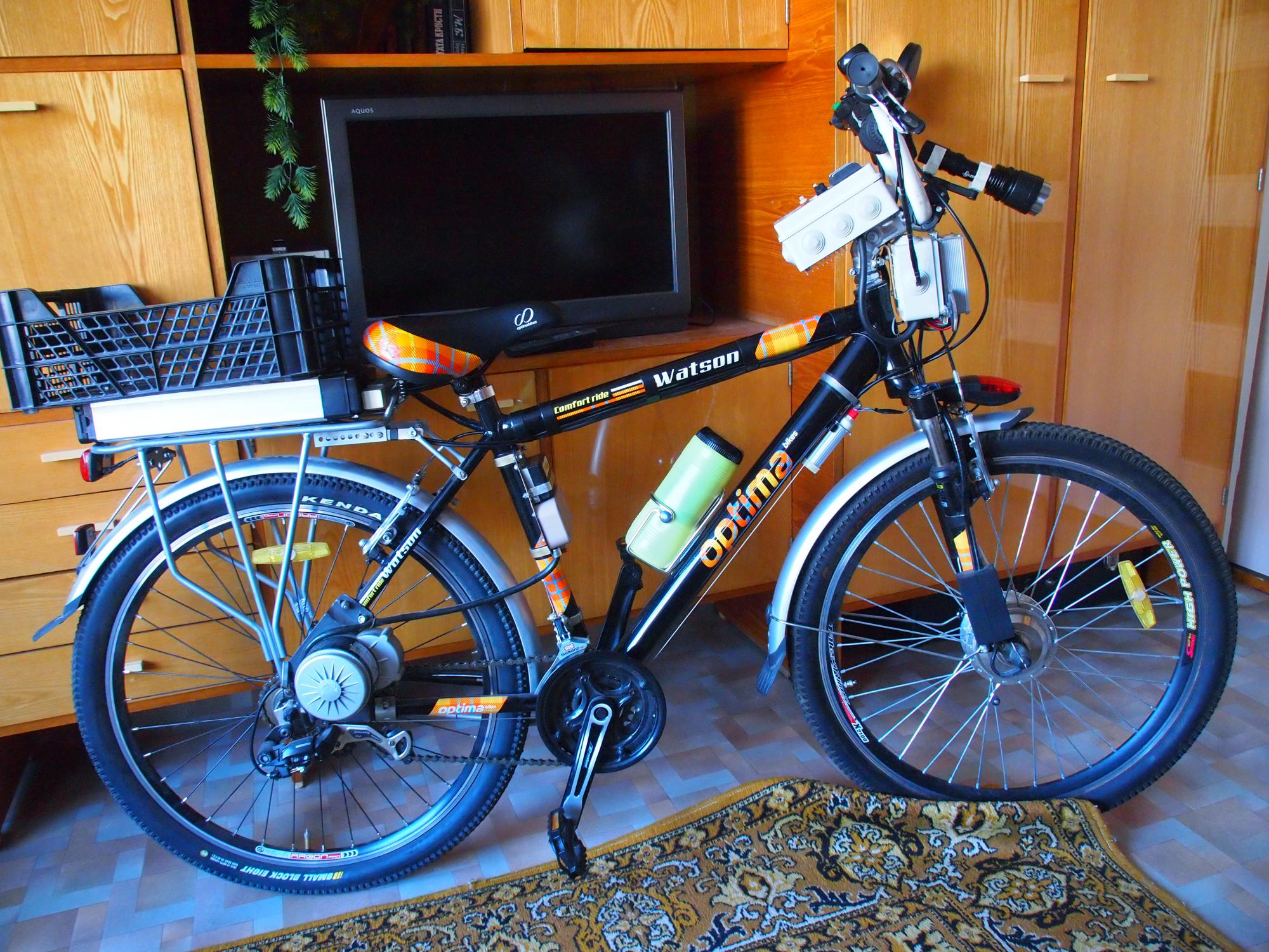

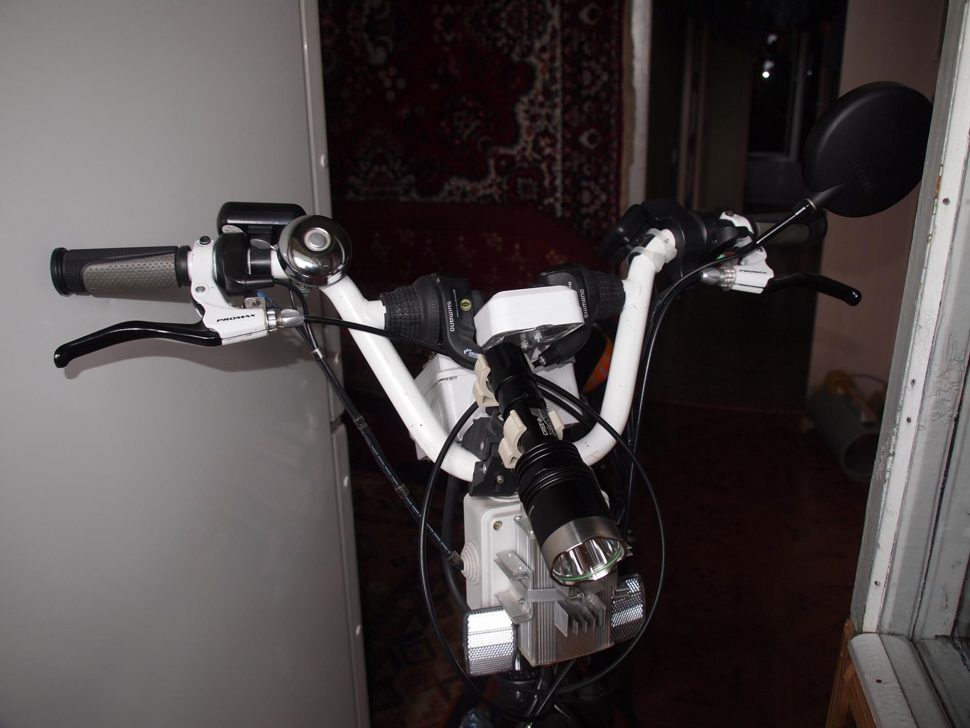

Скидываю несколько фоток по компановке обвеса. Руль штатный заменил на высокий, это помогло всё разместить.
На 2й и 4й фотках видно рёбра радиаторов повышаек снаружи коробок.
Фотки увеличиваются в 2 клика.
Электромонтажные коробки использованы с целью разместить в них все концы спаек проводов и разъемов. Они очень помогли компактно всё разместить, поместить внутрь повышайки. Это позволило еще и уменьшить длины проводов, кабелей при монтаже.
