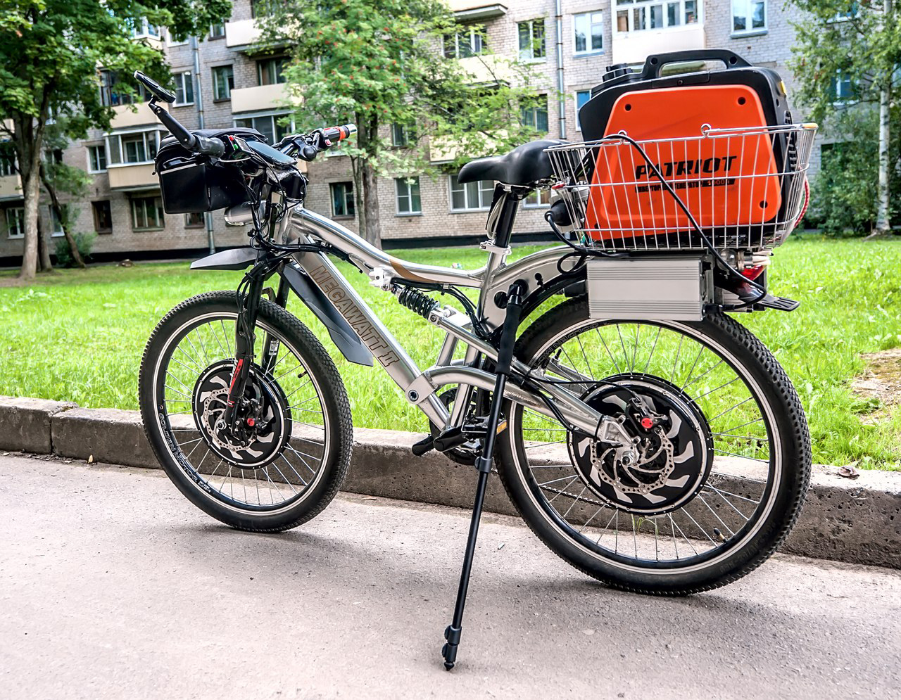

SHURENS2
 Я вообще не уверен, что у нас есть такие розетки - с чего бы им быть.
А можно розетку возить с собой )

[user]SHURENS2[/user],  шыдевр! однозначно! Это гениально же - возить с собой бензиновый генератор, чтобы ездить на электровелосипеде.  %-)
