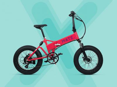

Запал мне в душу (внешне, по ряду ттх, конфигурация рамы и т.п.) электровел [b-b]Mate X[/b-b]
Но для наших мест и организационно и по цене - малореально. Рыскал по али - есть подобные. В разных конфигурациях и несколько отличающихся рамах (чуток ссылок под спойлером)
Рама зацепила тем, что аккум и контроллер скрыт. складной (это важно для меня). Cкорее интересен в вариант с "фэт" колёсами. 20-е колёса (планируется по больше части - город) - тоже компактно. И (как в последнем варианте) - с кареточным мотором (он прямо просится а эту раму). Хоть какие но есть вилка и задний подвес.
По форуму упоминаний не нашёл. Может кто сталкивался? Может обсуждали?
Буду благодарен если ткнёте носом, или поделитесь инфой, соображениями по сабжу.

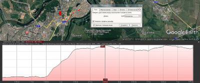

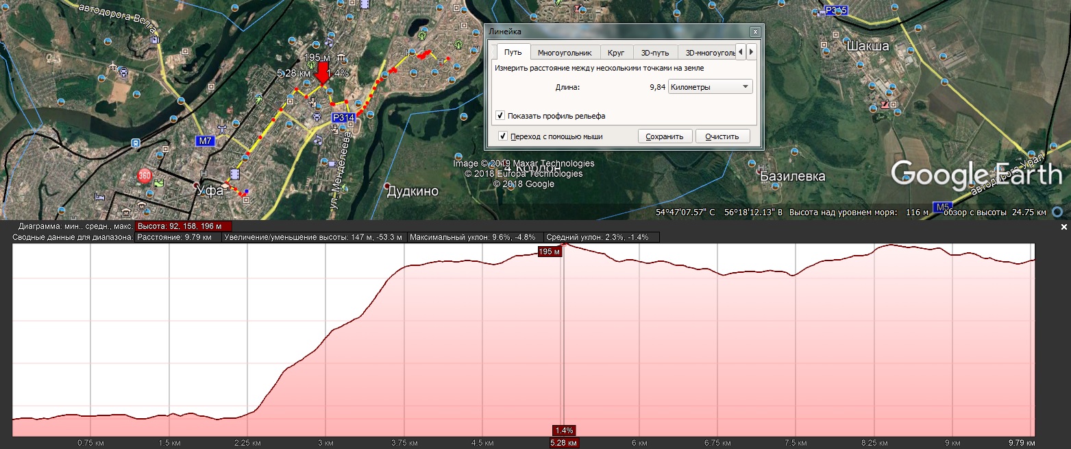

Из дома горка, вот в неё с педалями, а потом только слегка помощь при стартах, один-два оборота педалей. Обратно в основном вниз, по этому особо педалями не пользуюсь. Вот профиль и маршрут по Гуглокартам

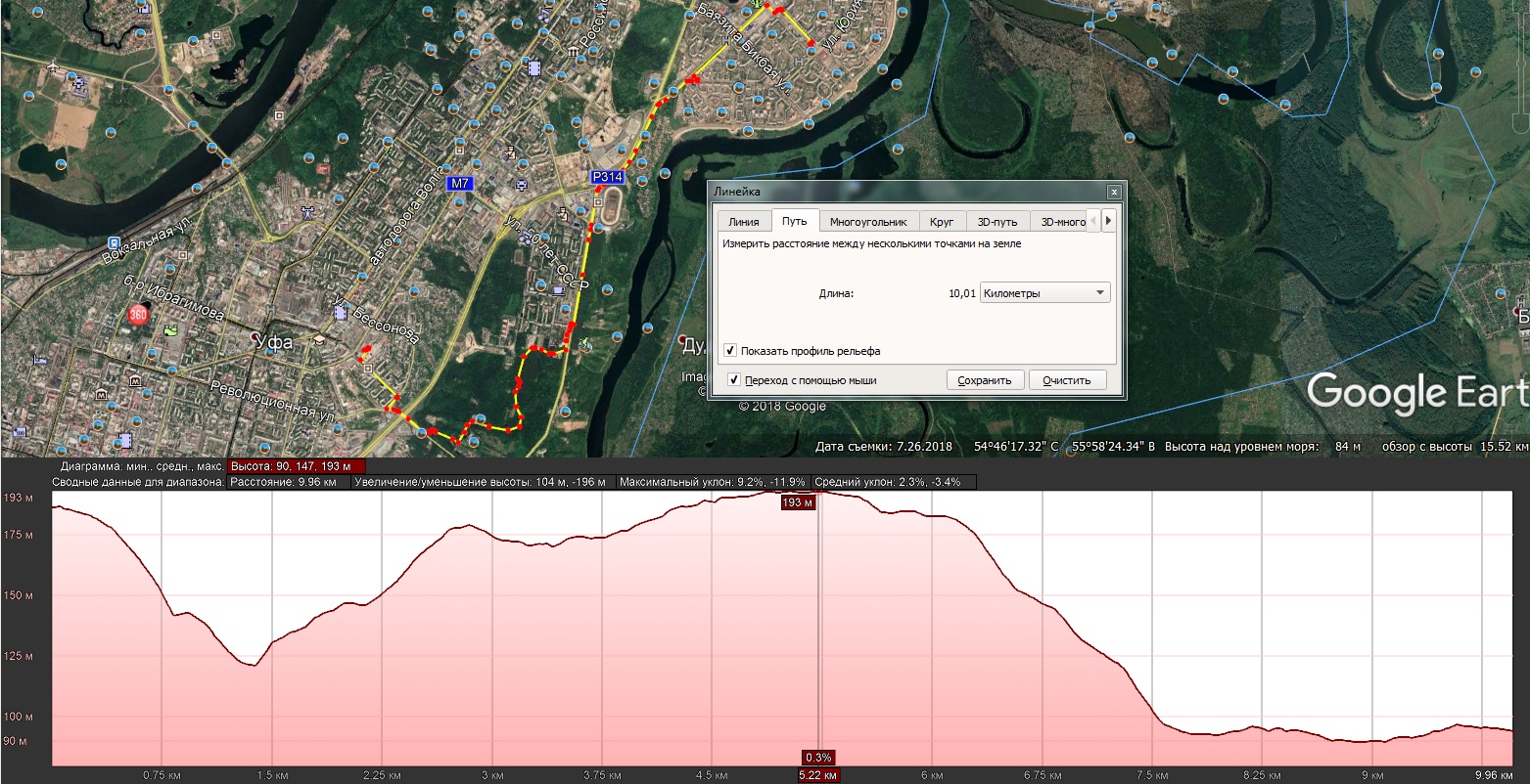

А вот по такому профилю бывает еду обратно, через парк.

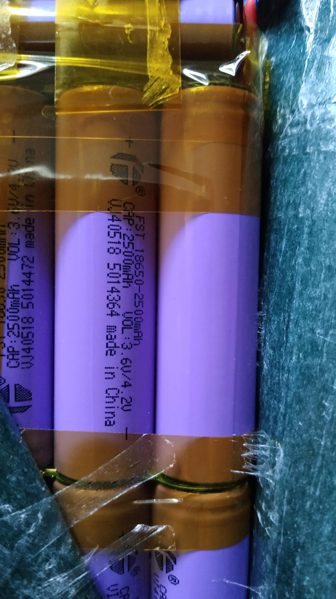

Моторчик не фонтан конечно, написано 350Вт, контроллер на 15А, тянет слабовато, в гору обязательно крутить нужно. Но я уже купил Бафанг на 750 Вт, дождусь ЯК и заменю. Батка на 10Ач, элементы вот такие китайские
